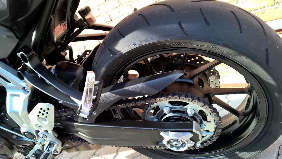

Verifica anche lo stato delle gomme: 22mila km sono parecchi, probabilmente l'attuale proprietario le avrà cambiate almeno una volta.
Dai un'occhiata anche allo stato del pattino di scorrimento della catena: anche quello non è dei migliori e potrebbe essere consumato.
Si cambia facilmente e costa poco (circa 20€).
Dunque, le gomme sono queste
Dice che la posteriore appunto è al 50%. Ci tiro fino a settembre poi la cambio.

Per il forcellone, se è un po' verniciato, è difficile da dire... a tutti gli effetti, non si può attribuire il problema all'utente: è mamma Yamaha che ha progettato male il pattino e chi l'ha realizzato l'ha fatto pure peggio. Se proprio vogliamo... puoi chiedergli di scendere di 50€. Se conti il costo del pattino e un eventuale intervento dell'officina per togliere il vecchio e mettere il nuovo, più o meno il costo potrebbe essere quello.  :rolleyes:
La catena è "materiale di consumo", se non è rotta o palesemente usurata per mancata manutenzione, va bene così, e non ci si può aggrappare a quella.
