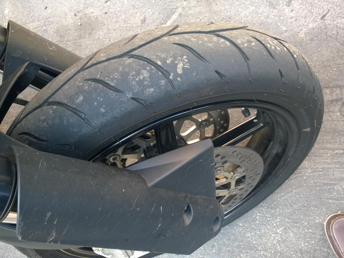

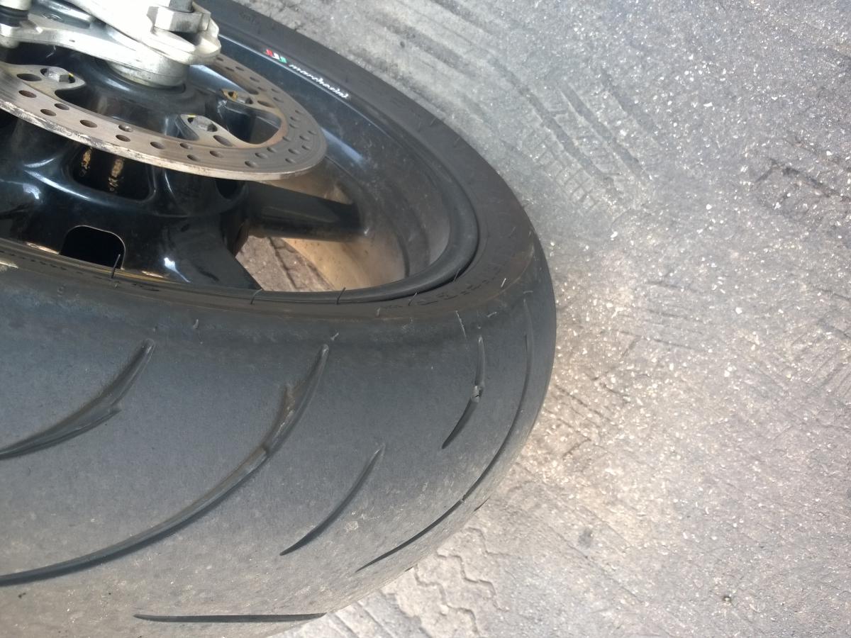

Questa è l'usura delle mie gomme con 7000km di quadi solo città
è questo che mi fa paura, tu pieghi un pochino di più e si vede ancora meglio.
Mentre al posteriore se la chiudi e vai anche oltre, intendo dire che se l'impronta posteriore è larga 3cm e tu pieghi tanto da uscire dal battistrada e ridurla a 2,5, potresti avvertire uno scivolamento, un ondeggiamento che ti fa capire che sei al limite e non c'è più margine, ma se all'anteriore arrivi in quelle condizioni, ti sdrai, senza se e senza ma.

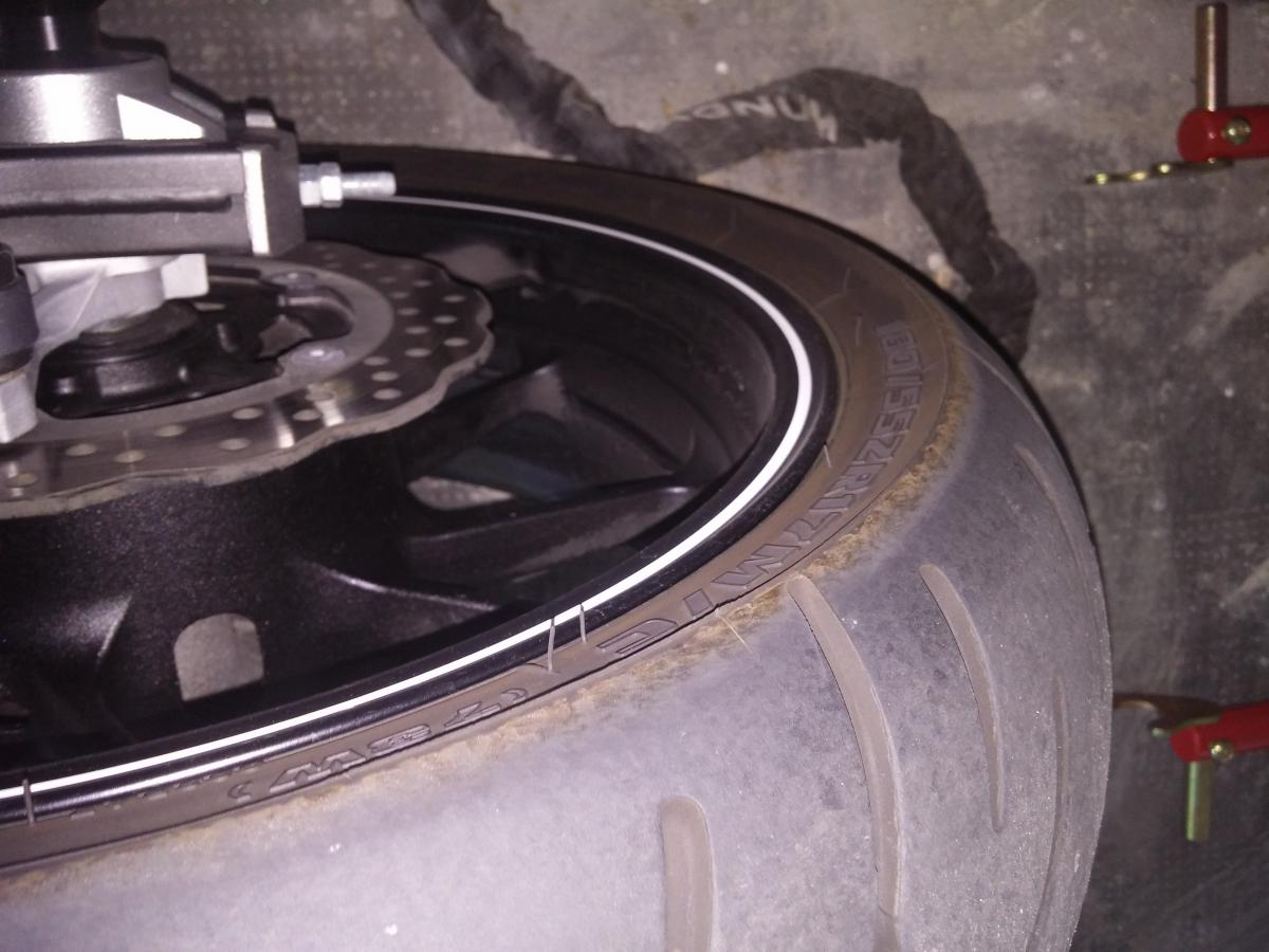

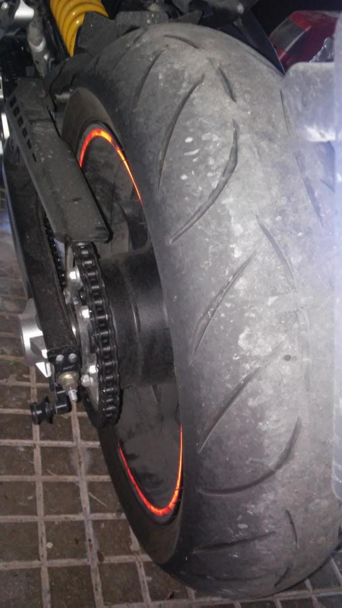

Queste due foto sono mie, le ho inserite in una discussione sulla durata
e si vede la posteriore che, qualche volta, è andata oltre mentre all'anteriore restano sempre quei 3/4mm di margine.....
Considera che le gomme nascono accoppiate proprio per accompagnarsi nell'inclinazione, io impunterei la moto di 5mm. Se proprio non ti trovi puoi sempre tornare indietro

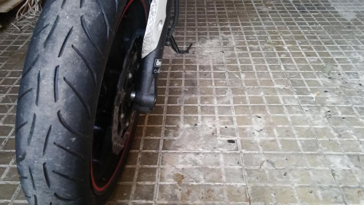

Ciao a tutti,le mia sono messe cosí...hanno ~1000km e sono il terzo treno,ho fatto 13000km,7200 con le PR3 e 4300 con le M7rr(che ho rimontato)!!!

Omar di tuo discorso dell'impronta a terra fa un po paura anche a me infatti penso che le prossime le scegliero con un profilo più sportivo che dovrebbero avere più margine. Se penso che questa usura l'ho fatta interamente in città sicuramente le bb non sono le gomme giuste per la mia guida
Non credo che risolvi, il problema è nella geometria della moto nonché nelle sue sospensioni.
Consiglio di sfilare per due ragioni, la prima è legata esclusivamente all'angolo di sterzo e la seconda alla distruzione dei pesi, caricando maggiormente l'anteriore c'è la possibilità che il posteriore si schiacci meno quando apri in uscita di curva :)

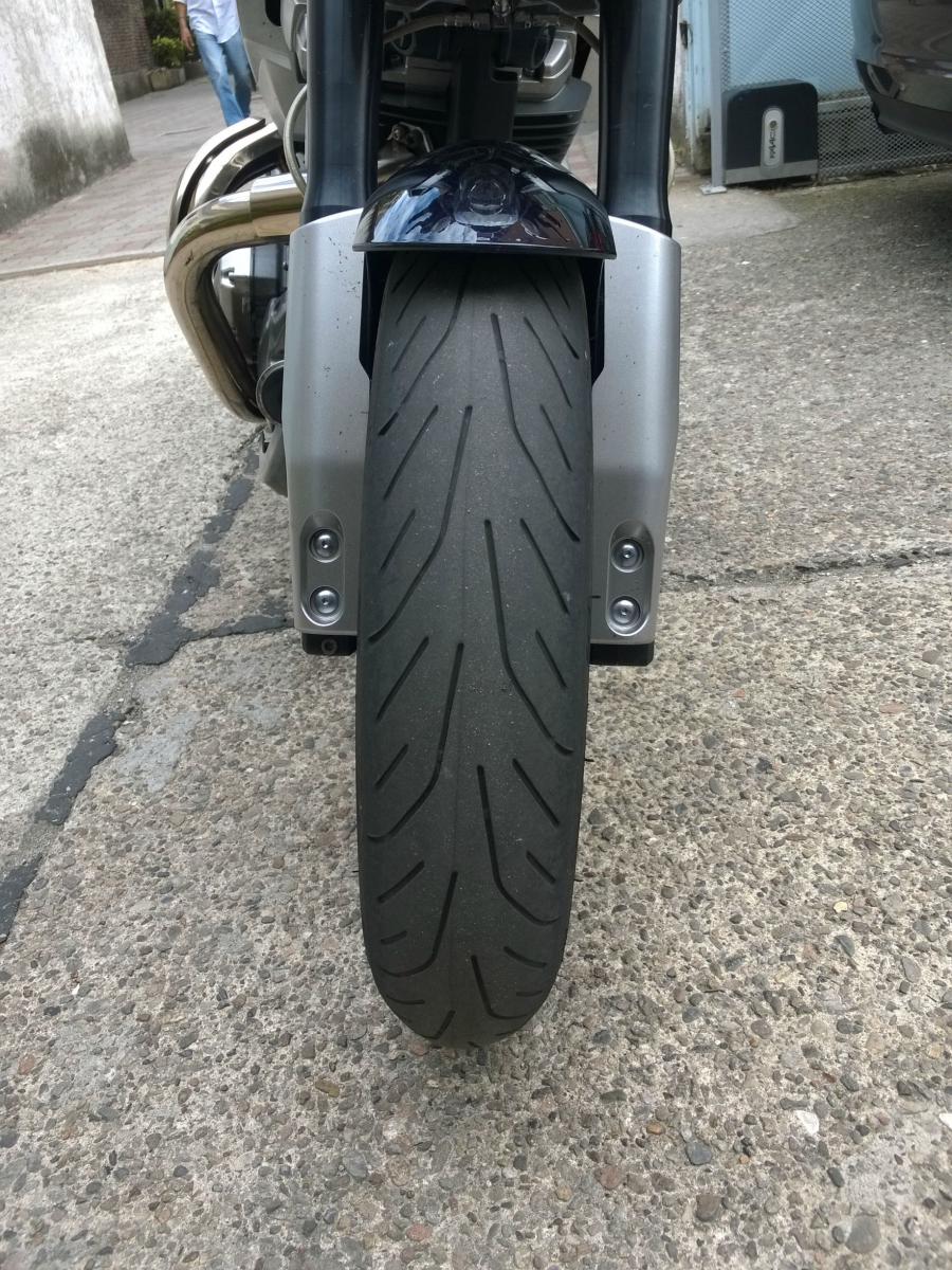

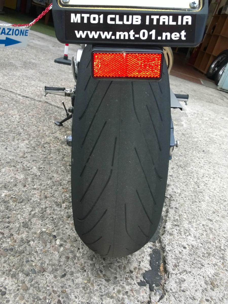

Come potete vedere, il margine all'anteriore è maggiore di quello al posteriore :)
Omar  , io le consumo così come dici tu.

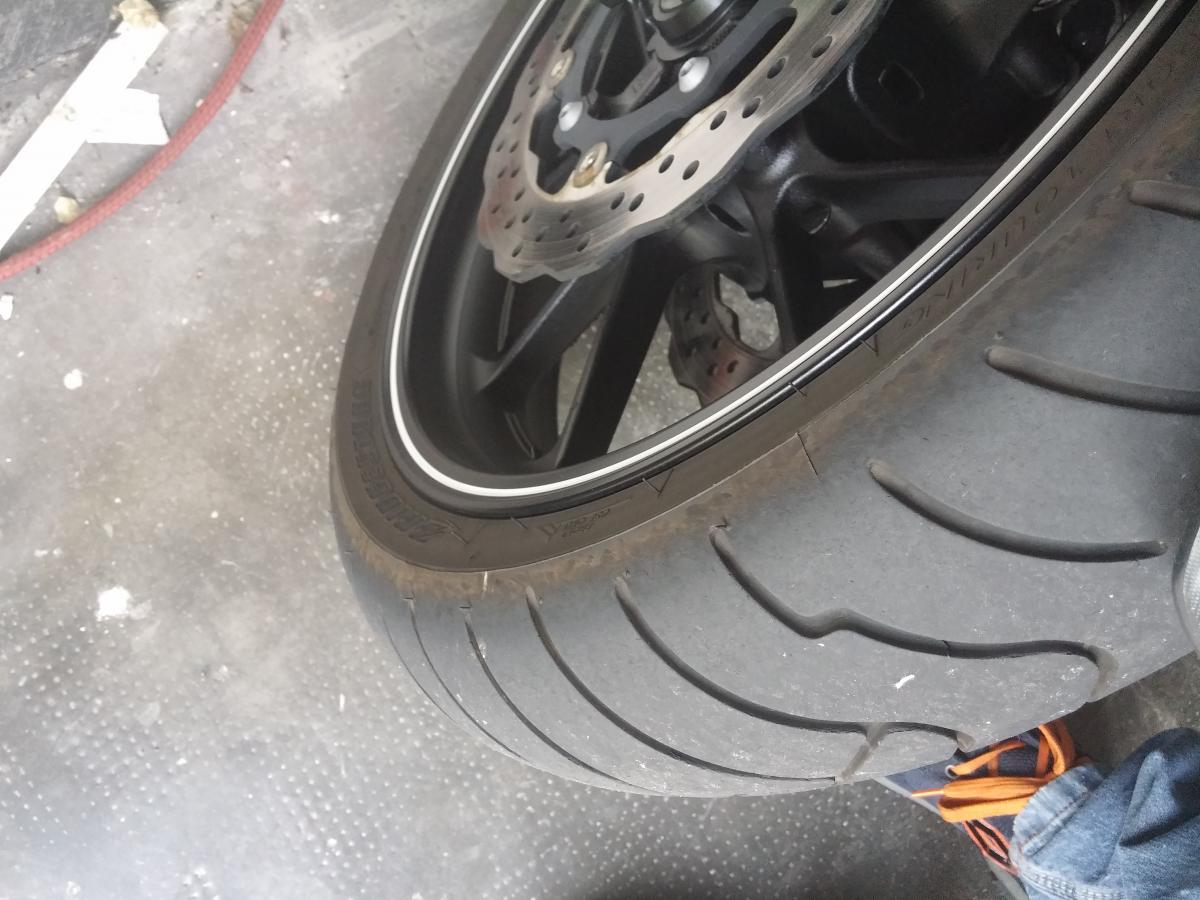

Ruota anteriore con lo stesso margine sia SX  che DX , posteriore SX chiuso , DX margine di un cm.
setup 09 , sospensioni di serie ,  taratura discretamente morbida,  molto libere in estensione.
in realtà, se guardi bene, l'anteriore da un lato l'usura tocca i quadretti mentre dall'altro c'è un paio di mm di lucido prima dei quadretti.
A mio giudizio, sei appena appena giusto ;) non toccherei nulla, considera che spesso viaggi in coppia e questo contribuisce allo schiacciamento posteriore :)
