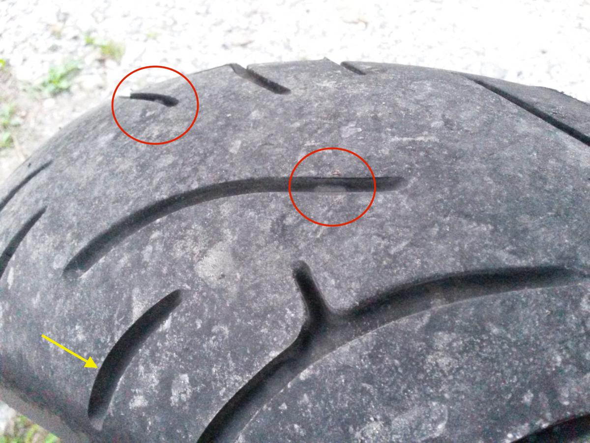

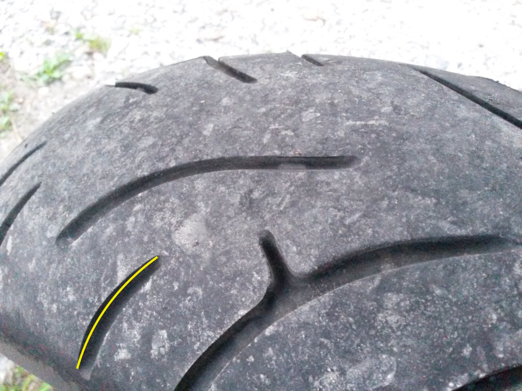

L'altro ieri mi è capitato di fare una stradina sterrata, mi sono fermato e ho approfittato delle gomme un po' imbiancate dalla polvere per fare qualche altra foto.
Mi pare di vedere che verso il centro della posteriore e per tutta la lunghezza degli intagli che partono dal centro, il consumo non sia malaccio... (vedi particolari con cerchio rosso).
Andando verso la spalla sicuramente il consumo avrebbe potuto essere più regolare (freccia gialla), ho provato ad immaginare quello che avrebbe potuto essere la zona verso la spalla, un consumo più "consono" al resto dello stato attuale della gomma (vedi arco giallo).

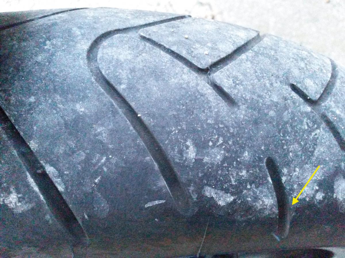

Per quanto riguarda l'anteriore, mi sa che il discorso del consumo nella zona della spalla è simile, ma un poco accentuato.
Mi sa che la gomma anteriore paga un po' il fatto di non essere bimescola...

sicuramente una bimescola sarebbe più omogenea, questo che hai notato è relativo allo spiattellamento. Quando metterai delle gomme nuove, quindi rotonde, noterai un aumento considerevole nella maneggevolezza :)
