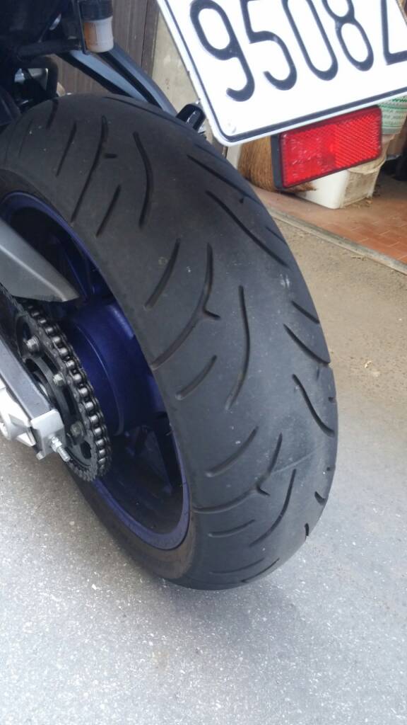

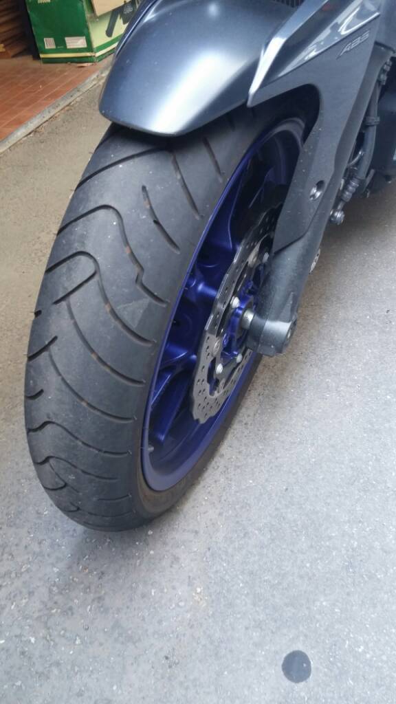

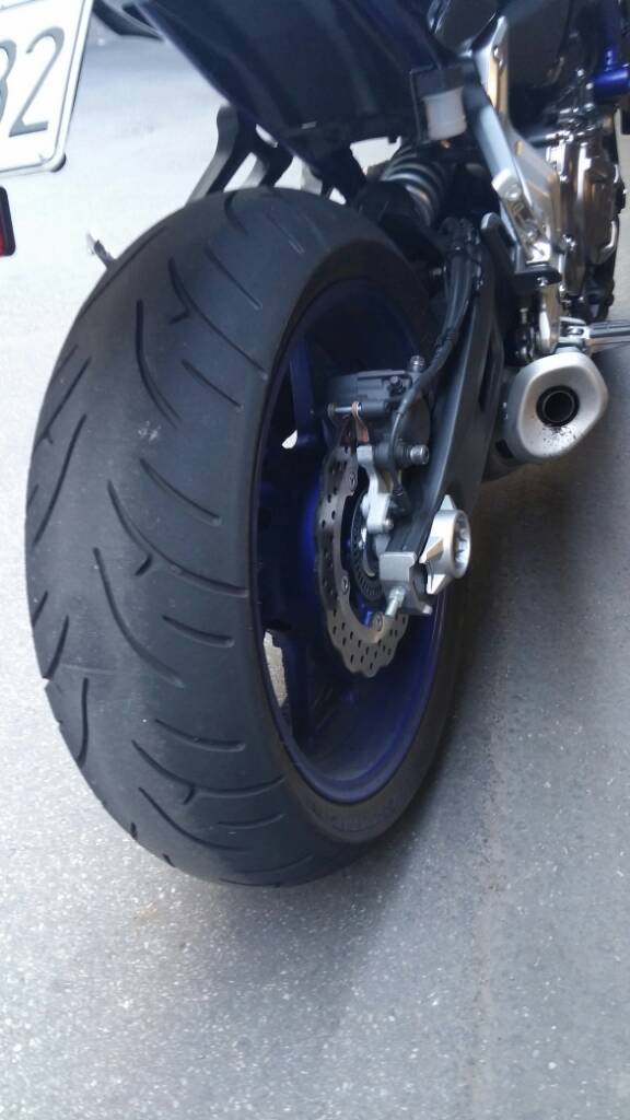

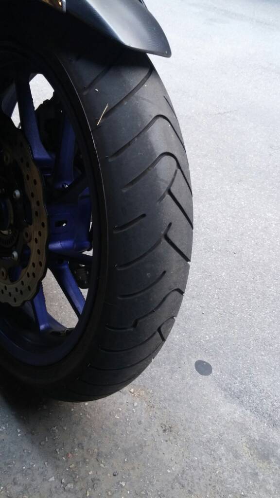

6000km e le mie gomme sono queste (bt023):
Anteriore:
Posteriore:

Il battistrada mi pare ok, la luce non è bella in tutte le foto quindi fatico ma, mi pare che dietro sei a pochi mm dalla chiusura e davanti quasi un centimetro, confermi?
Si confermo..dietro è praticamente chiusa davanti ha circa un cm...

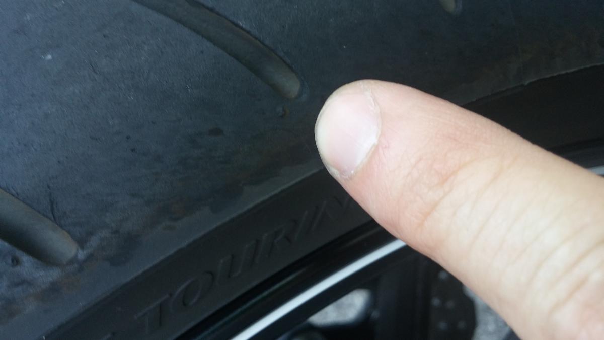

Questo è il bordo della mia gomma anteriore, sempre più vicino al bordo.... Ora inizio a preoccuparmi soprattutto perché non faccio corse ecc.... tengo una gudia allegra ma di certo non corro....
