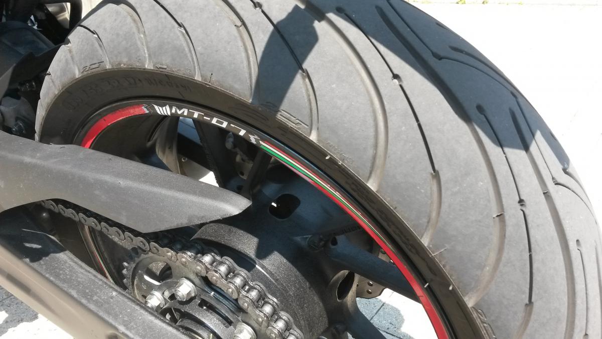

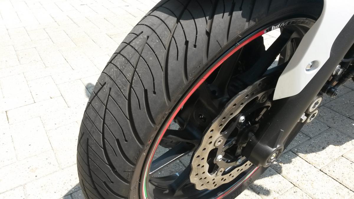

Prima moto e primi 2300 Km e le mie gomme sono così:
Mi pare che sei messo un pelo meglio di altri, dietro è quasi chiusa e davanti hai qualche mm.
Sempre premesso che ti trovi bene con il mono, sfilerei 3mm.
Non sono fissato con i dispari ma il mio guru mi ha diffidato dal fare i pari. Sarà stata scaramanzia ma non discuto :D
Se invece dietro pensi di essere morbido e potresti tollerare 1 tacca in più di precarico fai prima questa prova :)
Omar su che basi calcoli i mm di sfilamento? È correlato all'usura dell'anteriore?
Il mono l'ho messo alla tacca 4 e mi trovo bene per quello che ne posso capire, anche perchè sono abbastanza leggero e indurirlo ancora penso salterei troppo. Grazie Omar :023:
