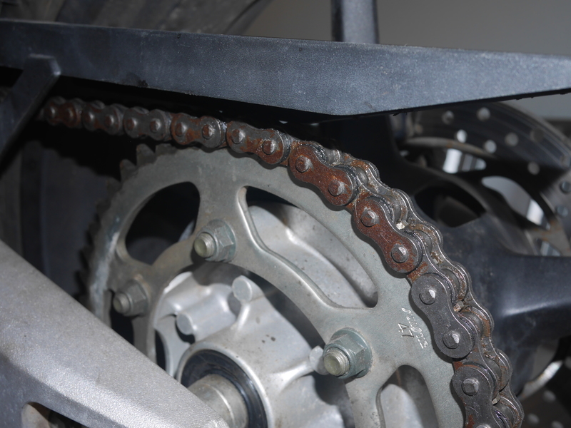

Le ruote sono ancora ben sagomate, quindi penso di tenerle ancora, la catena e' un po arrugginita, penso che la puliro' con un po' di gasolio e provero' a pulirla con una spazzola.

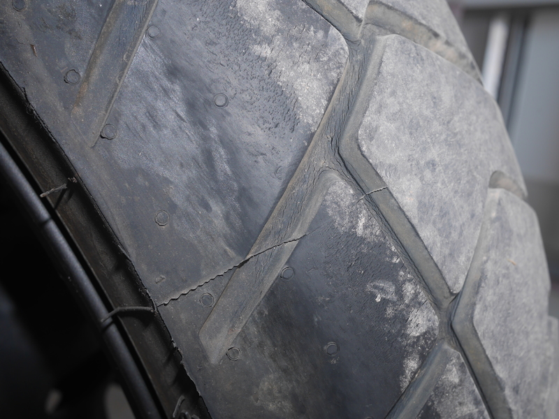

  • Quoto per le gomme. Un dot anteriore al 2013, su gomme montate e su moto mai tenuta sui cavalletti, io passerei dal gommista. Se stava sul laterale saranno quadrate. Ma un consiglio generico: la cate
Ciao Christian,
per la catena il gasolio non è consigliabile per via dei solventi che ci mettono dentro.
Puoi utilizzare petrolio lampante (petrolio bianco), o altri prodotti appositi.
Comunque evita ciò che contiene solventi, per non danneggiare gli o-ring.
E usa una spazzola morbida, di solito lo spazzolino da denti usato è la soluzione più comune: se non danneggia i denti, non danneggia neanche gli o-ring.
Per quanto riguarda le gomme, controlla la data di produzione (DOT), se sono ancora le originali è probabile che siano un po' dure... fai attenzione: sono l'unico collegamento fra noi e l'asfalto... è meglio se garantiscono la giusta aderenza.  ;)

Provero' con il petrolio bianco....

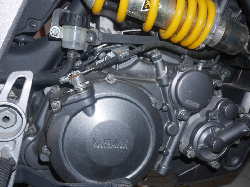

Credo sia partito l'interruttore della frizione.
A marcia inserita (cavalletto chiuso :D) non si accende.

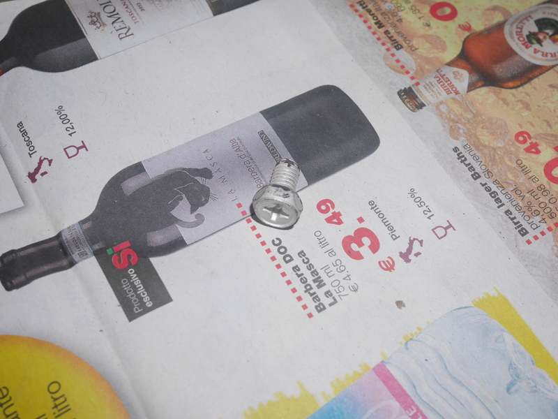

Ho trovato questa vite appoggiata sul motore.... idee su dove provenga ? :|
Ostrega, è proprio conciata, poverina. :( Sulla vite purtroppo non saprei come aiutarti, attendiamo con fiducia la risposta di persone più competenti di me. ;)
Un piccolo appunto: quando carichi le immagini per cortesia non utilizzare un servizio di hosting esterno, ma la procedura qui descritta.  :Connie_click-me:
Questo ci consente di archiviare tutte le immagini nel nostro server e preservarle da cancellazioni e sparizioni future (vedi il pasticcio di ImageShack di qualche anno fa).
Grazie Lorenzo !
Mi pare la vite di regolazione del minimo posta sul corpo farfallato.. Non ne sono sicuro al 100%

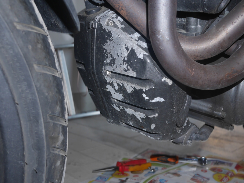

Grazie Luca, pensavo di staccare il serbatoio dell'olio carteggiarlo e poi verniciarlo con il compressore.
Stessa storia magari per i freni.
ma scusa questa moto avrebbe 4200km..? a guardare il livello dell'olio serbatoio freno posteriore credo li abbia fatti tutti con il piede sul freno... per non parlare del serbatoio olio motore... 4200km di pietraie... secondo me ha cambiato la strumentazione
la vite sembra quella dei morsetti batteria

se monta le scorpion originali minimo sono del 2008 io le cambierei a prescindere... per il serbatoio olio falo sabbiare una volta per tutte...
l'interrruttore sulla frizione sarà ossidato... fai corto con i 2 fili e dovrebbe partire

Le ruote sono le pirelli scorpion, quindi primo equipaggiamento per cui direi che i 4200km ci stanno.

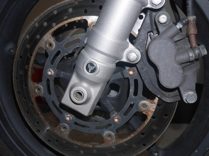

Ho cominciato a grattare un po i dischi con una spazzolina a setole dure e la ruggine sta andando via almeno dai nottolini del disco.
Le viti mi sa che mi tocchera' cambiarle :(
Per quanto riguarda l'interruttore frizione, ho staccato l'interruttore e messo in corto i due cavetti con una clip, ma niente, non si avvia in questo modo.
1) Cavo tagliato da quale parte ?
2) Centralina che non rileva il contatto ?

ma vai in giro con quelle gomme? .. occhio che non ti scoppino sotto il sedere
