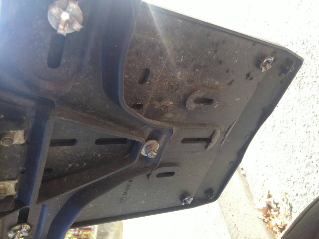

Si, l'ho portata al mio concessionario e hanno messo un portatarga senza Gonnella (dove c'è il logo del concessionario sotto la targa) e hanno inserito dietro la targa un bulloncino come spessore, problema risolto! [emoji4]

Stesso problema!! Dopo aver letto questa discussione ho voluto controllare! Mi sono ritrovato quests bella sotpresa, ora non so se tocca quando sono su io o se ha toccato quando ho portato dietro una persona.
