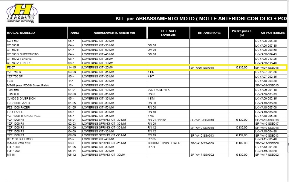

C'è una molla HyperPro da sostituire al mono, che consente un abbassamento di 20 mm.

io ho comprato quello della hyperpro, acquistabile qui https://www.wrs.sm/it/sospensioni-ammortizzatori/126419-kit-abbassamento--20mm-sospensioni-hyperpro-yamaha-mt-07-14-17.html è completamente diverso, ti vengono cambiate sia le molle posteriori che anteriori, di modo che tutta la moto si abbassa e la guidabilità rimane ottima!
