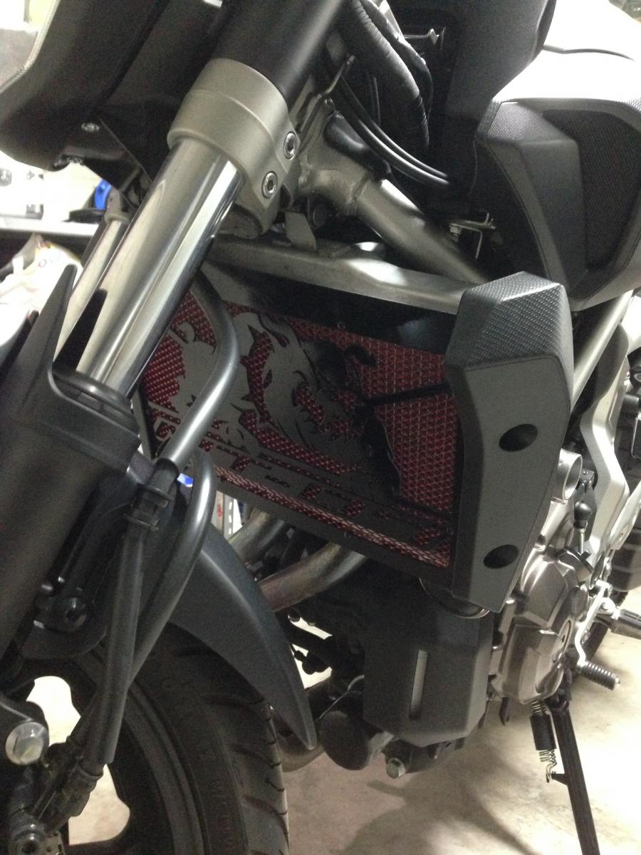

MT-07 senza copri radiatore
post-3835-0-94756900-1437313628_thumb.jpg post-3835-0-40662800-1437313649_thumb.jpg

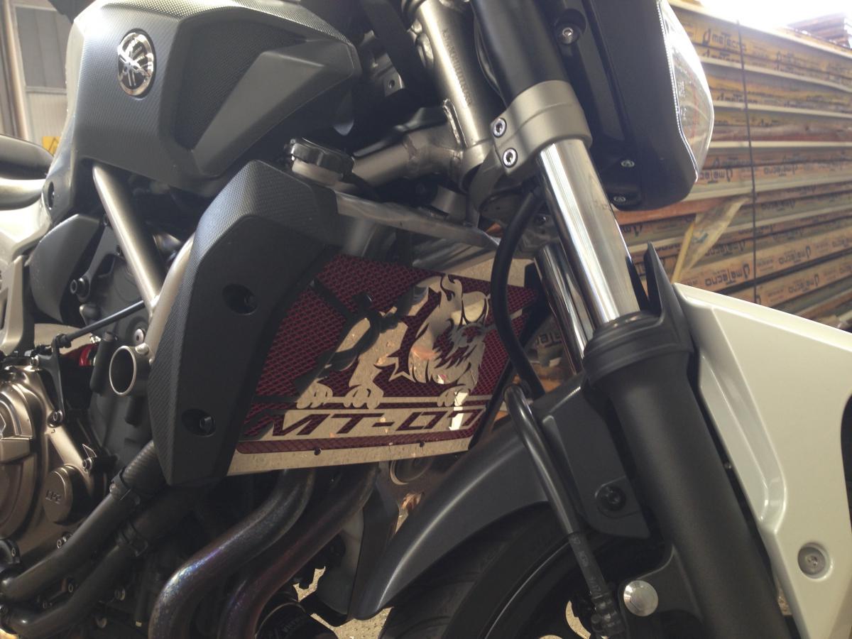

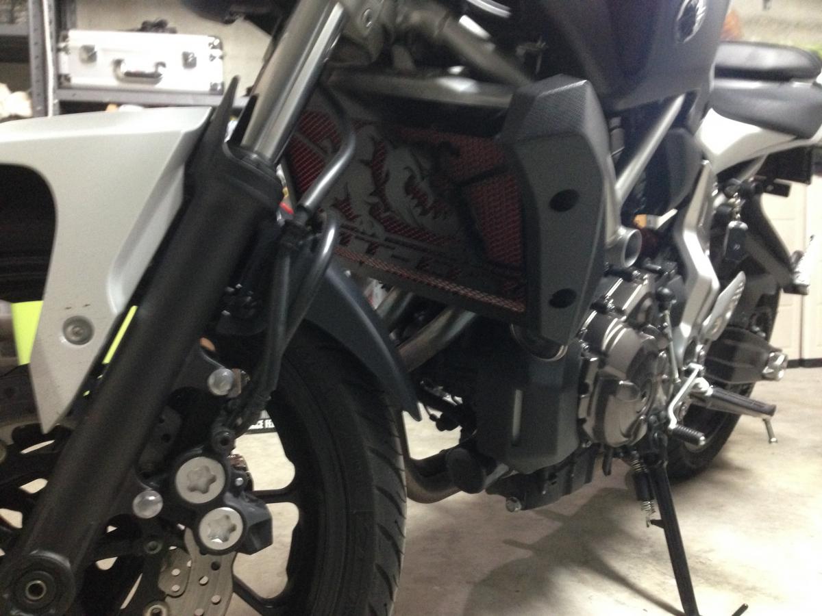

MT-07 con copri radiatore
post-3835-0-29540500-1437313686_thumb.jpg post-3835-0-30876500-1437313697_thumb.jpg post-3835-0-65941900-1437313778_thumb.jpg

Materiali utilizzati: 2 aste forate in ferro, 1 asta forata
Sono stati piegati di 90 gradi verso l'esterno i supporti in alluminio saldati al radiatore, tale modifica deve essere fatta con estrema cautela. Un eventuale rottura di uno o più supporti può comportare la sostituzione dell'intero radiatore.

Infine si monta il tutto utilizzando l'asta forata come guida per il copriradiatore e piegando le aste forate fissate alle protezioni laterali verso l'interno.

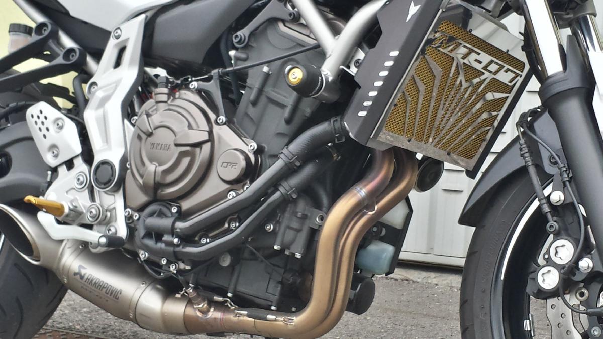

Ciao....anch'io l'ho fatto 4 mesi fa ancora. Ci sono riuscito da solo in tre quarti d'ora.
Il risultato é davvero soddisfacente.

Ciao io ho montato questo....
pero l'ho verniciato di nero perché cromato non mi piaceva tanto
