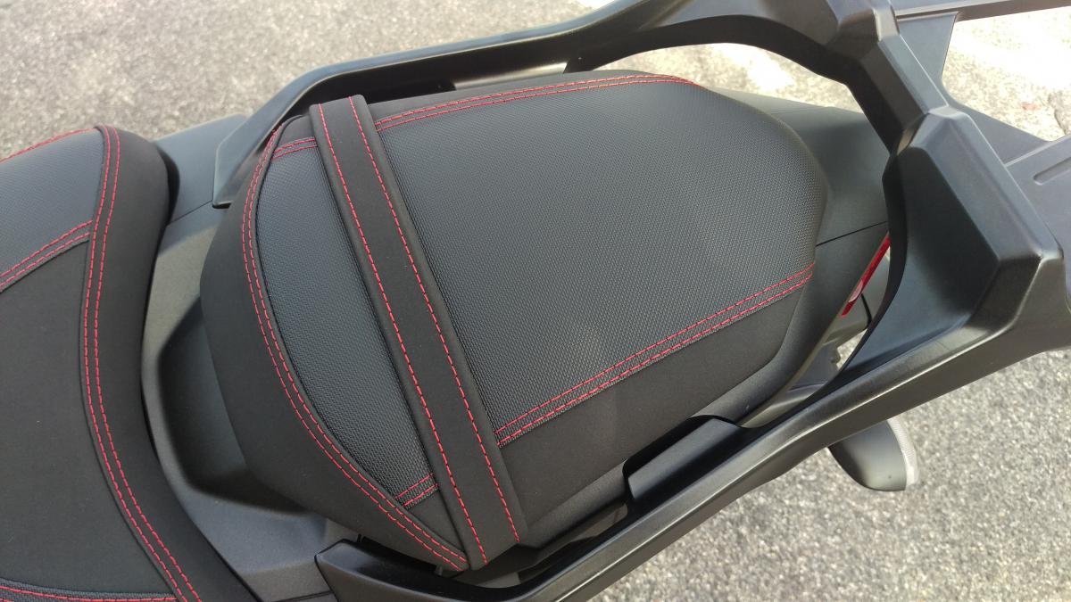

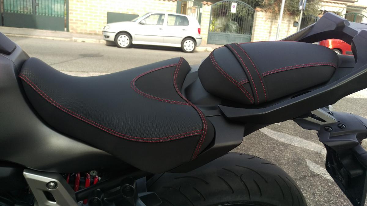

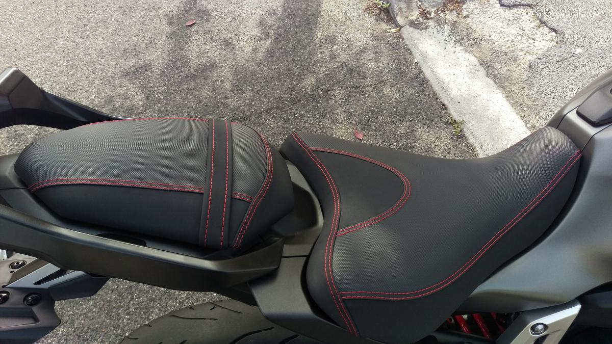

Secondo me conviene far rifare tutto con nuovi materiali tagliati e cuciti apposta per contenere una certa quantità di imbottitura e quindi esteticamente non ci sarebbe alcun problema anzi, se fatto bene risulterebbe ancora più bello di prima (vedi la sella che ha fatto fare Myhr per la sua 07 )
Myhr ha portato la sua sella da Raceseats

Se leggi il messaggio appena prima del tuo, trovi i link del lavoro che ha fatto fare Myhr, ed è davvero un ottimo lavoro.
La sua sella è bellissima!

...da quel che scrive Myhr >>>qui<<< la sua sella, oltre ad essere molto bella, non è neanche troppo costosa...
Mi sa che ti conviene farci un passo, anche se non è vicinissimo.  ;)
Dal mio posto di lavoro dista circa 25 minuti di macchina, confermo che Ludovico (il proprietario) è una persona disponibilissima e molto competente, sulla mia sella ha fatto un lavoro veramente eccezionale, con un costo di molto inferiore ai 250/300 che hanno chiesto a te. ;)

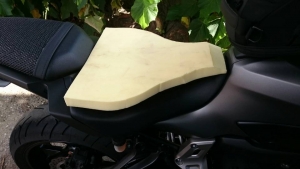

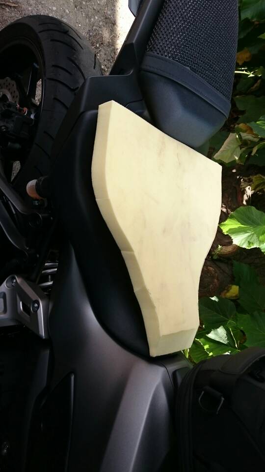

Intanto oggi sono andato da uno più delle mie parti a vedere cosa si può fare. Se voglio alzarla di 3cm dovrebbe riuscire a riutilizzare la pelle originale, altrimenti dovrà rifarla. Per capire se come altezza va bene mi ha lasciato un "cuscino" di gommapiuma semirigida da 3 per vedere come mi trovo [emoji106]
Sella consegnata per la modifica!
Aggiungerà all'imbottitura originale 2cm di gommapiuma semirigida + 2cm di gommapiuma morbida. Prova a mantenere la pelle originale, se non dovesse riuscire la sostituirà con una pelle un po' più grippante (che non sarebbe male..).

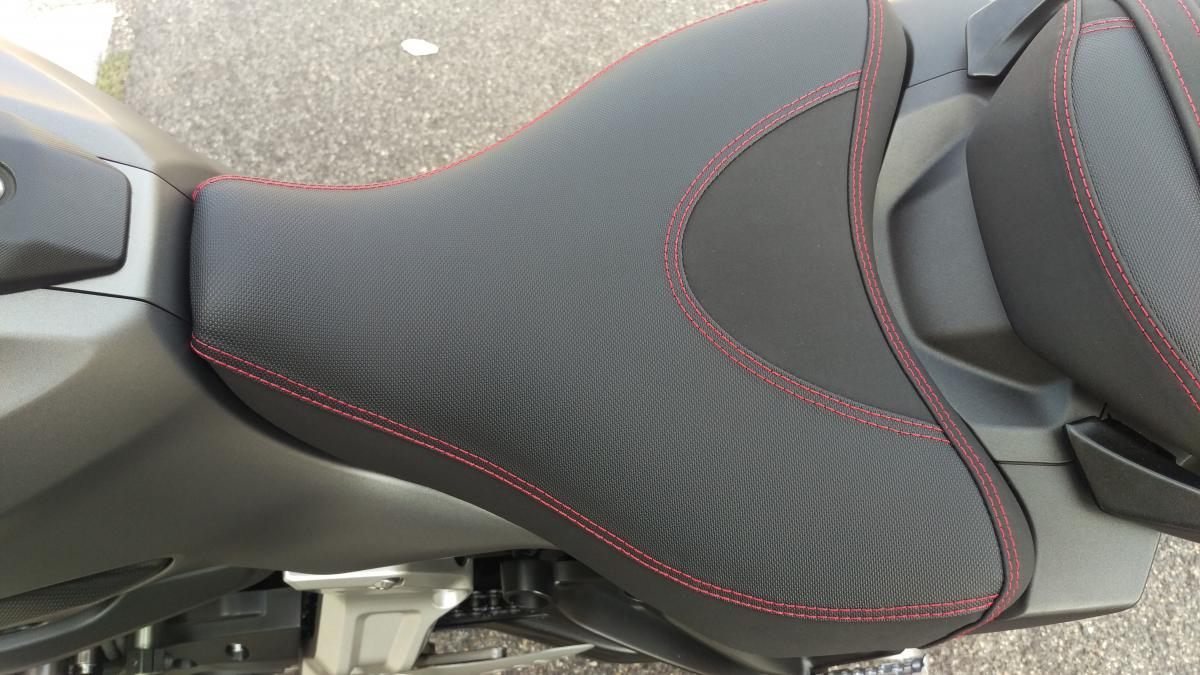

Io ho la sella confort originale presa all'acquisto. Il confort rimane pressoché invariato, leggermente meglio ma nulla di che, sia per passeggero che pilota. La cosa positiva (oltre al fatto estetico che secondo me guadagna parecchio fra cuciture rosse e altro materiale) è il grip che migliora in modo notevole nella guida. Non si scivola più verso il serbatoio ma si rimane abbastanza saldi nella posizione voluta. E questo vale anche per il passeggero, non scivola addosso al pilota, o perlomeno non come con la sella originale. Detto questo, costa un botto e non so se la riprenderei..
ho letto da diverse persone che la sella "comfort" in realtà è una sella molto estetica, ma di comfort ha pochino...

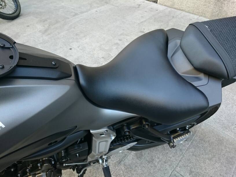

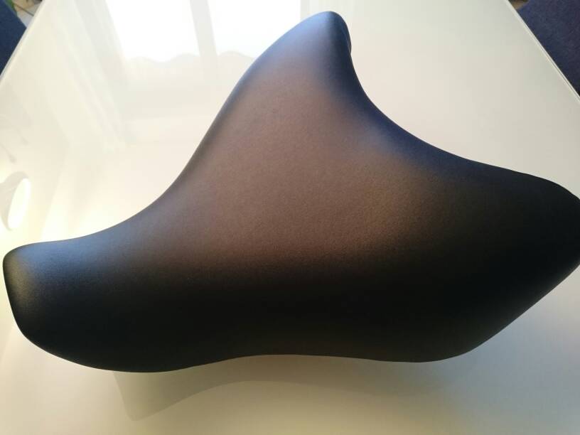

Io ho reso comfort quella standard [emoji16] ora è più alta di 4cm (sono 1.85, era un po' tirata l'altezza) e decisamente più morbida!  :D
Per 50 euro mi sembra un buon risultato.
inserite immagini secondo la corretta procedura
Interessante, siamo alti uguali e stavo pensando di fare qualcosa anche io alla sella, a me capita di avere dolori alle gambe durante lunghe tratte in autostrada, avevi quasto problema anche tu? è migliorato qualcosa?
Nell'utilizzo quotidiano non avevo problemi, per i 20km casa-ufficio. Per giri più lunghi dopo un centinaio di km sedere un po' indolenzito e qualche fastidio alle ginocchia, che erano proprio piegate con la sella ad altezza standard.
Appena riesco a farci un giro un po' lungo vedo come va, cmq ad un primo utilizzo direi che la differenza di sente.
L'ho fatta fare a Milano, in due giorni.
