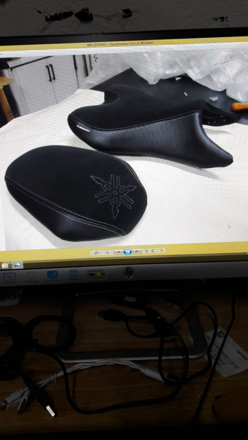

Ciao a tutti io mi sono fatto fare questa per la mia 07 del 2019 nera da Sellemotoinpelle venerdì mi dovrebbe arrivare poi la provo ma penso già che sia comodissima con l’aggiunta del memory
