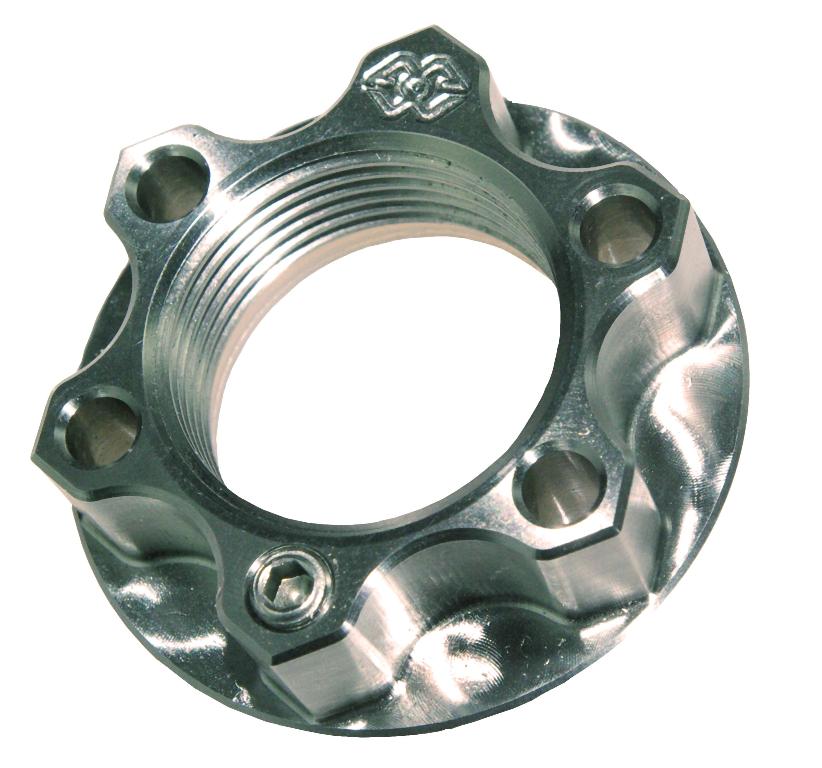

vai di Gilles ma mi raccomando, con questo è d'obbligo utilizzare una pasta antigrippante al rame perché il titanio ha il brutto vizio di grippare

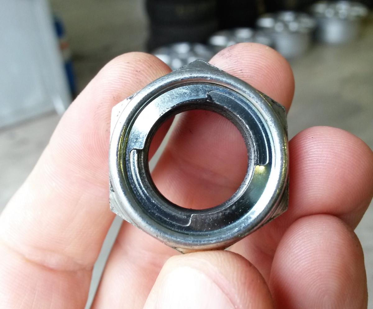

Ecco qui il nuovo dado fotografato durante il cambio gomme.

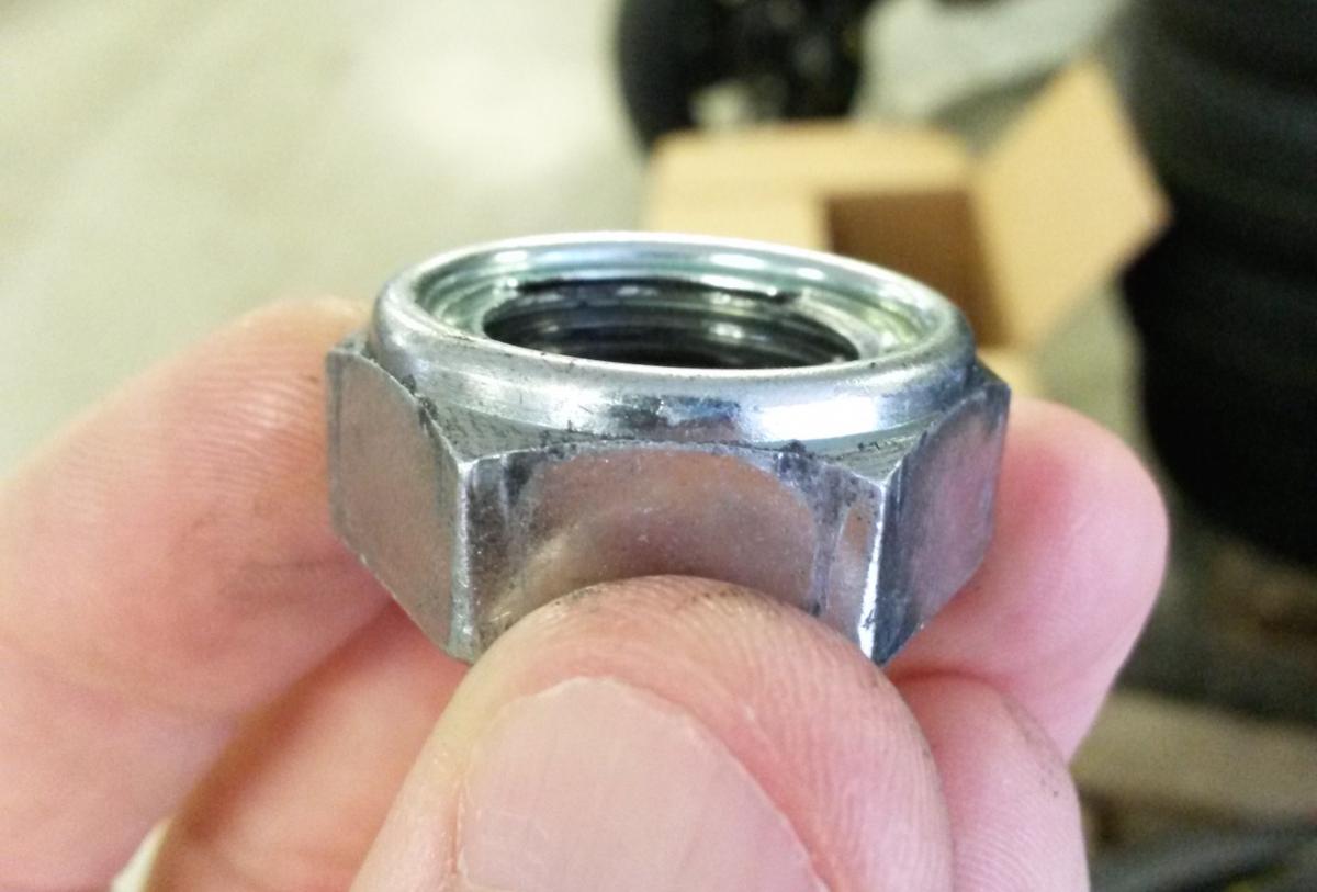

Qui si vede l parte dell clip che andrà a seguire bene il filetto del perno ruota:

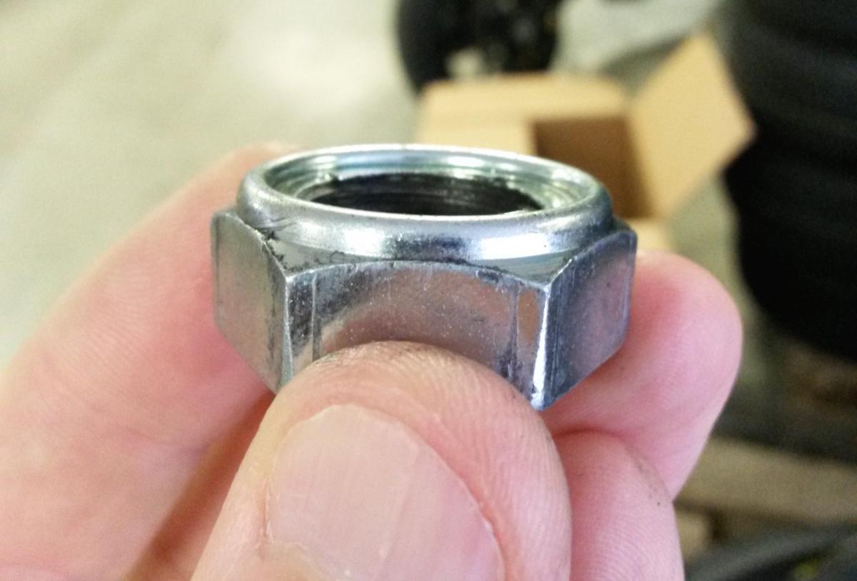

e qui l'altro lato che potrebbe dare di nuovo problemi:
Visto dall'alto, mi sembra che le clip non siano proprio del tutto simmetriche, nella zona in cui andranno a puntare sul filetto del perno.

Già subito a occhio, guardando il dado dalle foto, il sistema di invito/bloccaggio dello stesso si poteva pensare un po' meglio.

Ho ordinato il dado GT (in Titanio) da HnR, ma arriverà fra un mesetto, sono cose che non hanno a magazzino normalmente.
Ma non è stata una sorpresa.
HnR ha anche viteria ProBolt in acciaio, e il dado perno ruota posteriore sembra anche bello.
Però non ha alcun sistema di bloccaggio, per questo ho deciso di togliermi i dubbi e ho puntato sul dado GT.

col titanio io preferisco e consiglio pasta anti grippante al rame perché decisamente più efficace di un semplice grasso, ma come minimo non vanno montati a secco perché in caso di grippaggio del titanio si avranno problemi e coppia di serraggio falsata
