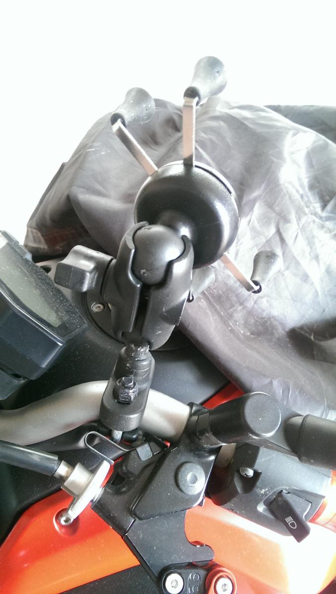

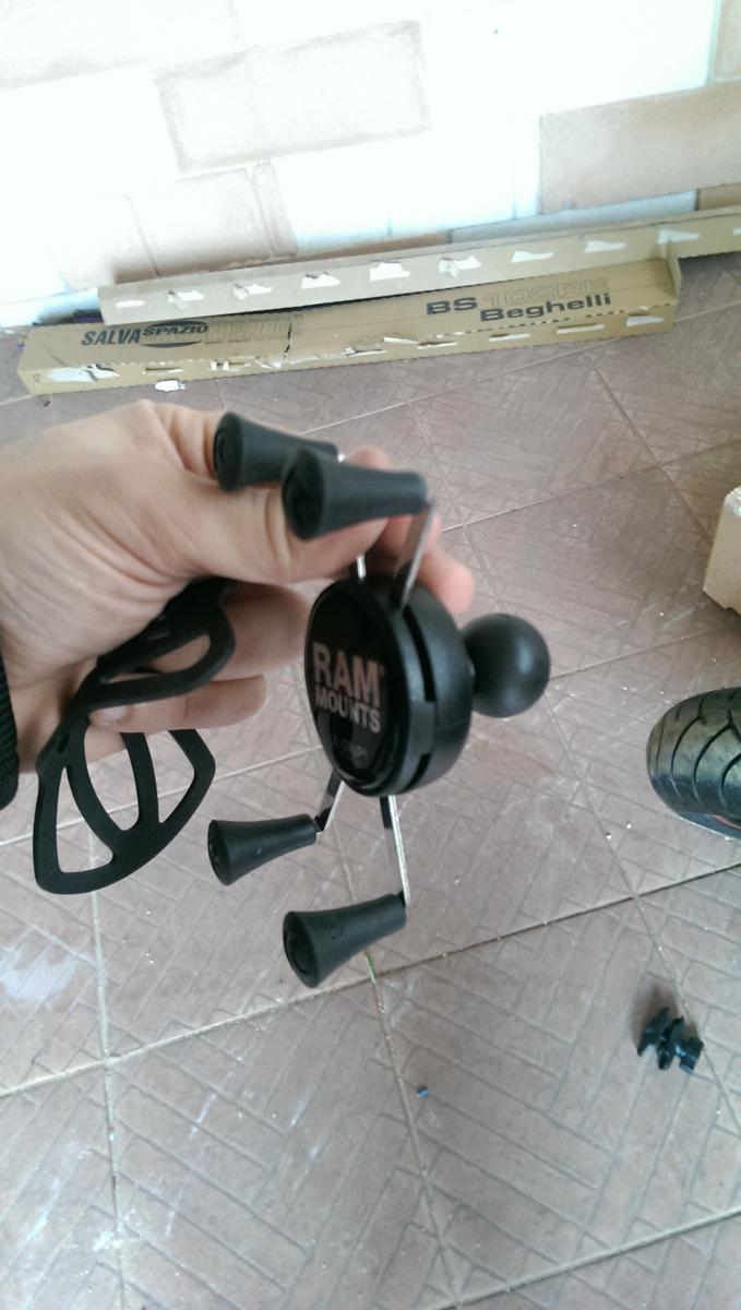

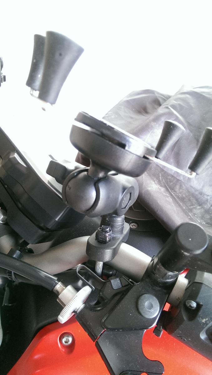

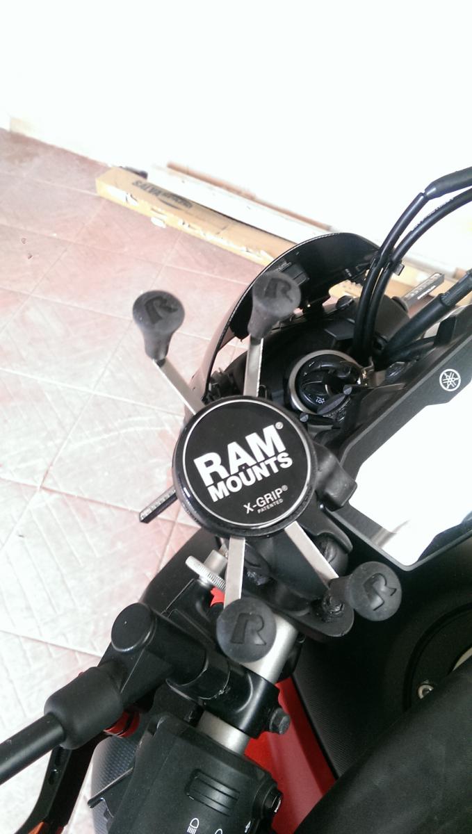

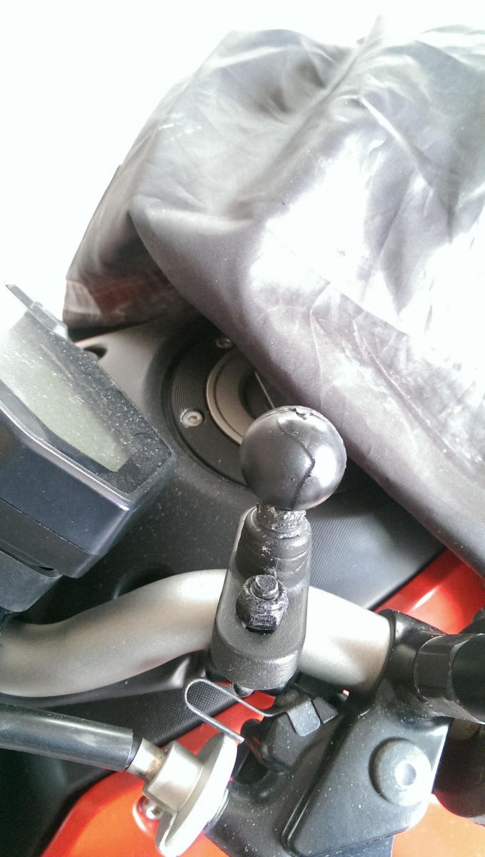

ragazzi oggi mi è arrivato il supporto per cellulare della ram.... vi posto qualche foto... io ho preso questo in quanto compatibile con il supporto per la mia action cam Midland xtc 400...

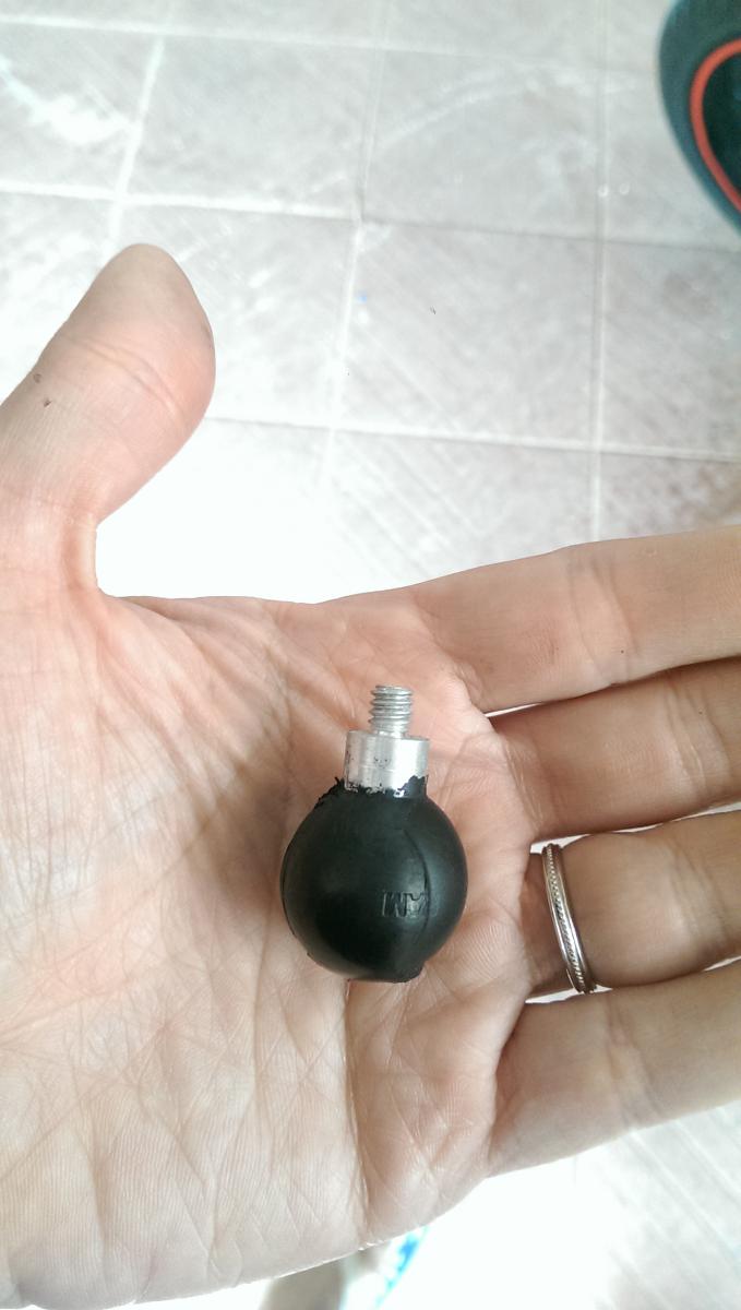

la sfera sola e per la action cam Midland xtc400

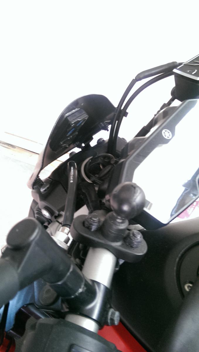

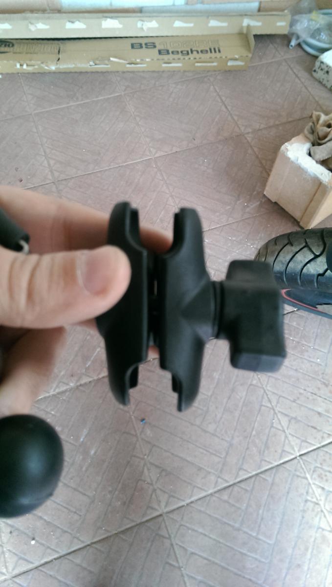

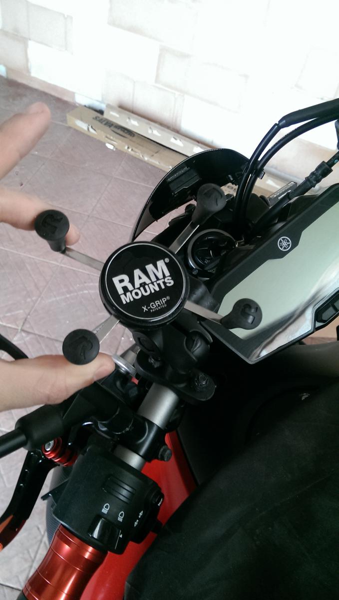

il supporto con la manopola per stringere le sfere è disponibile in varie lunghezze, in questo braccio va inserita nella parte inferiore una sfera del supporto che ho collegato al manubrio, e nella parte superiore una sfera del supporto della telecamera, smartphone, tablet, ipad ecc...
il supporto che ho attacato al manubrio secondo me è il migliore, ne ho provati tanti, ma alcuni vibravano in maniera vistosa, altri durante la marcia cadevano, questo è l'unico che ha resistito...
mentre il supporto per smartphone non l'ho provato in moto... ma sembra molto valido... in quanto ho agitato energicamente in supporto con il telefono all'interno e non ha dato segni di cedimento....
tutti i componenti sono della RAM MOUNT ...
molto dispnibili anche nel dare informazioni....
spero di essere stato un pò di aiuto...
