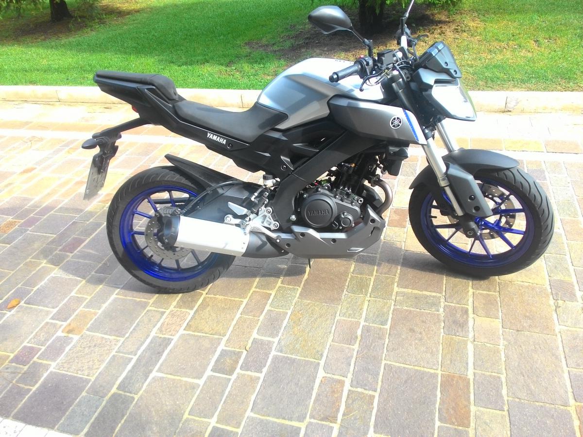

    Questo è l'arrow senza db killer. Non pubblico video con il db killer su perché, è triste, ma la differenza A SENTIRE IL VIDEO non è tangibile (ma fidatevi che nella realtà è mooooolto diverso dallo

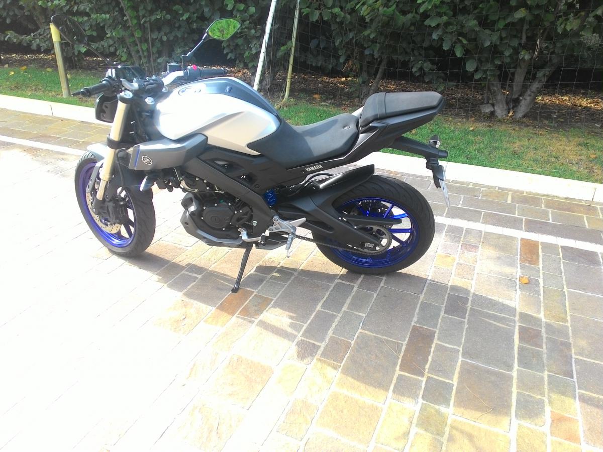

Aggiorno con la rimozione della pedaline del passeggero. Ho bestemmiato per tre ore per sbloccare un bullone, ho dovuto smontare due carenature, mezzo telaietto della sella pilota, e anche la batteria. Alla fine ci sono riuscito, oltre a una riduzione di peso che ok è veramente misera (1,5 kg - 2) magari miglioro un pelo l'aerodinamica alle (basse) velocità della moto. Ho rimontato tutto bene, non ho avanzato viti spero solo di non averle strette troppo, sono andato "a naso" com'erano prima.
Una ragione in più per non farla usare da altri, specialmente in due ;)
2 kg? Pesano così tanto?
Ho scritto 1,5 kg-2 perché non avevo misurato.
Infatti hai ragione, è troppo, pesano 600 g l'uno (misurati adesso con bilancia pesapersone)
Comunque pesanti la stesso...hai fatto bene a toglierli se non li usi
Si si assolutamente bene. Adesso se volevi far spesa... Esistono dei codini monoposto per la mt 125?
Modificato da topo
Ottimo! Prossimo passo, portatarga "più racing"!
pensa che sul 996 quando montai il codone monoposto e tolsi le pedane passeggero eliminai solo di pedane 1,8 kg! Ed erano in alluminio!! E altri 3kg di sella....e altri 3 di telaietto reggisella, e 9kg di terminali, e bla bla bla ;-)
Ricorda, più togli peso lontano dal baricentro (per capirci, dagli estremi della moto) e più ne avvertirai la differenza, anche se parliamo di piccole quantità. E nella stragrande maggioranza dei casi, tutto a vantaggio dell'agilità :-)
