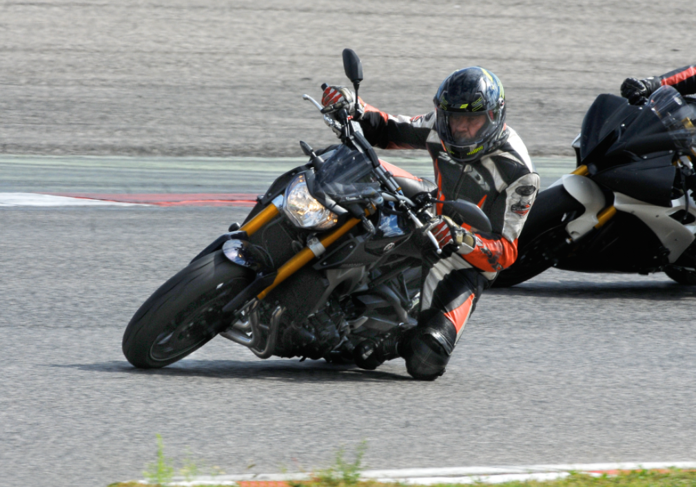

Ma soltanto io ho problemi con la posizione del corpo nella guida da pista?
Un mese fa ho fatto un corso a Castelletto di Branduzzo e non sono riuscito a trovare la posizione corretta in moto: non riesco ad "agganciare" il ginocchio esterno sotto al serbatoio...
Se tocco la pedalina non tocco il serbatoio, se tocco il ginocchio il piede non arriva alla pedalina...
Risultato: peso appoggiato sulla pedana interna per tutto l'inserimento e rimango aggrappato al manubrio...
Per comparazione ho avuto modo di provare la Ducati Supersport S di un mio amico e lì sì che riuscivo ad appendermi solo con le gambe....
(Ho giratocon la sella comfort, ma anche con quella normale non migliora molto la situazione (in strada))
Vi metto anche solo qualcuna delle foto di quel giorno... :)

La penultima foto è la più esplicativa.. tendi ad avvitare il busto..
