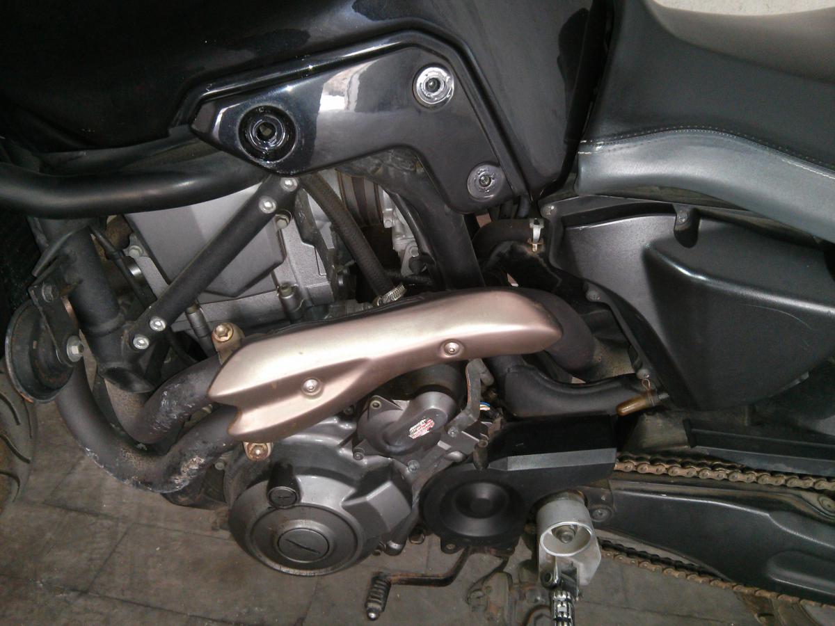

Ragazzi la mia mt, comprata usata, presenta dei raschi da caduta nei collettori, vorrei ripristinare il colore originale, avete consigli in merito? Grazie a tutti

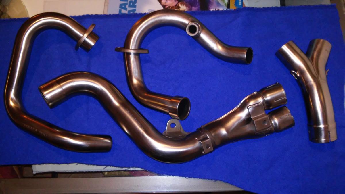

post-4072-0-20989200-1439813530_thumb.jpgse cerchi nel forum trovi molti consigli sulla lucidatura degli scarichi, e ti posso assicurare che vengono uno spettacolo.... la vrniciatura dura ben poco...
la verniciatura dura anche meno di ben poco.... io li ho lucidati a specchio praticamente...se hai la pazienza di passarci della pasta abrasiva e della paglietta fine li mantieni molto bene...altrimenti prenderanno la spettacolare colorazione ( almeno secondo me) che và dal dorato ,ramato blu e viola...una passata di WD40 ogni tanto e sei apposto...

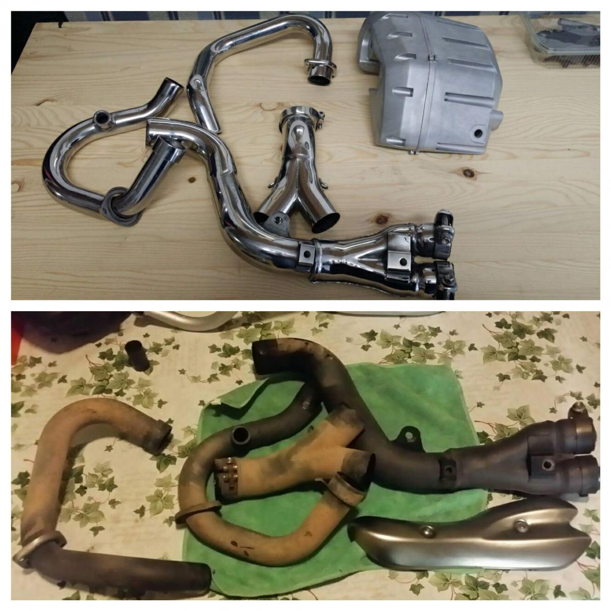

Mandrake ha fatto fare ai miei lo stesso trattamento dei suoi. E dopo 5000 km sono ancora perfetti (senza mai pulirlo, ma si sa, sono un po zozzone ☺)post-3377-0-40344700-1439899188_thumb.jpeg
Il video fa vedere la brunitura a caldo. Sempre su consiglio del mago, prima di rimontare li ho irrorati di WD40 stando attento a non lasciare ditate sopra(quindi usando dei guanti) appena montati li ho bagnati ancora. Il risultato è in questo video:
