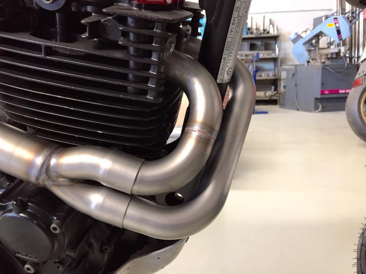

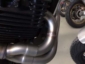

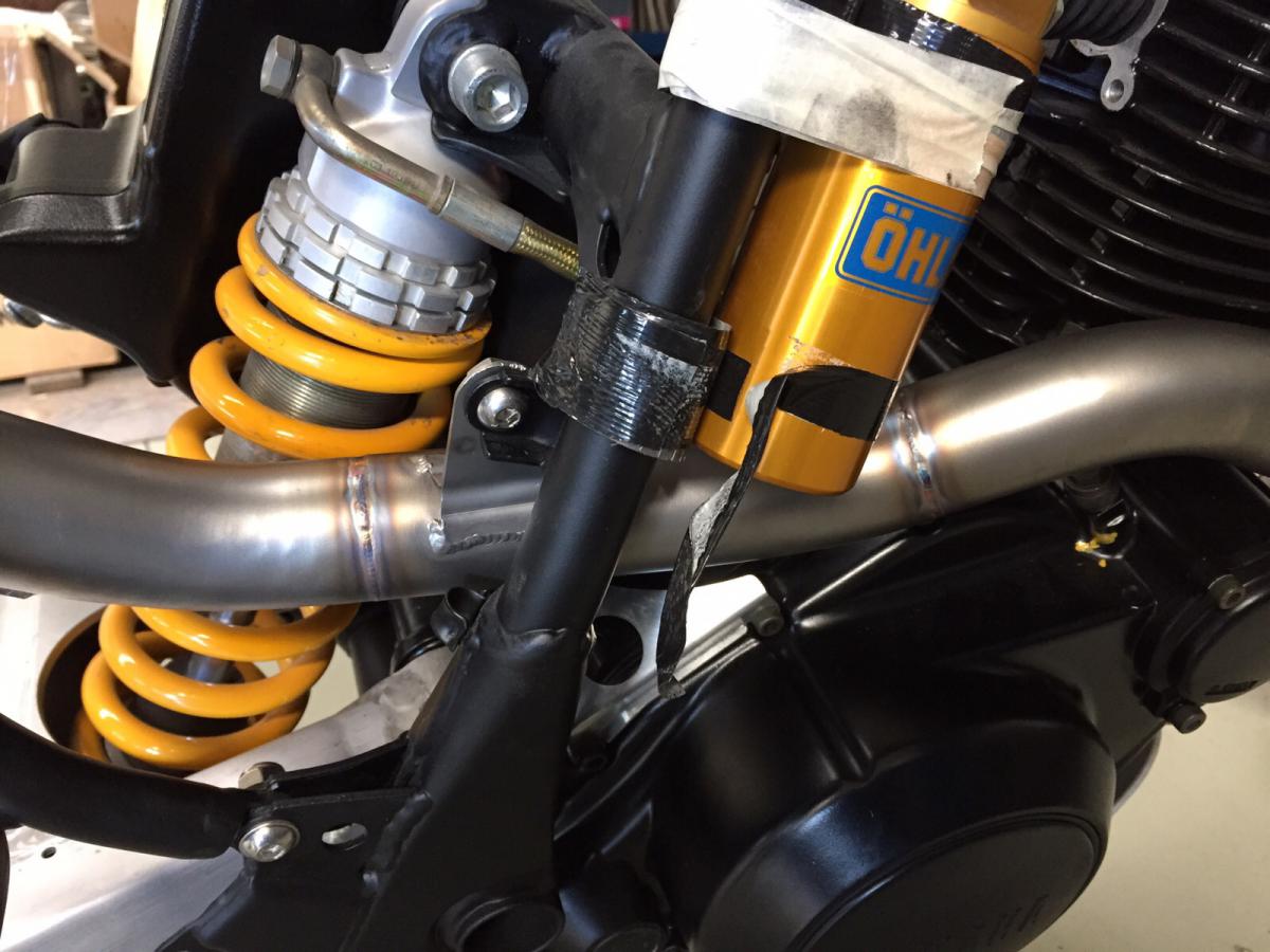

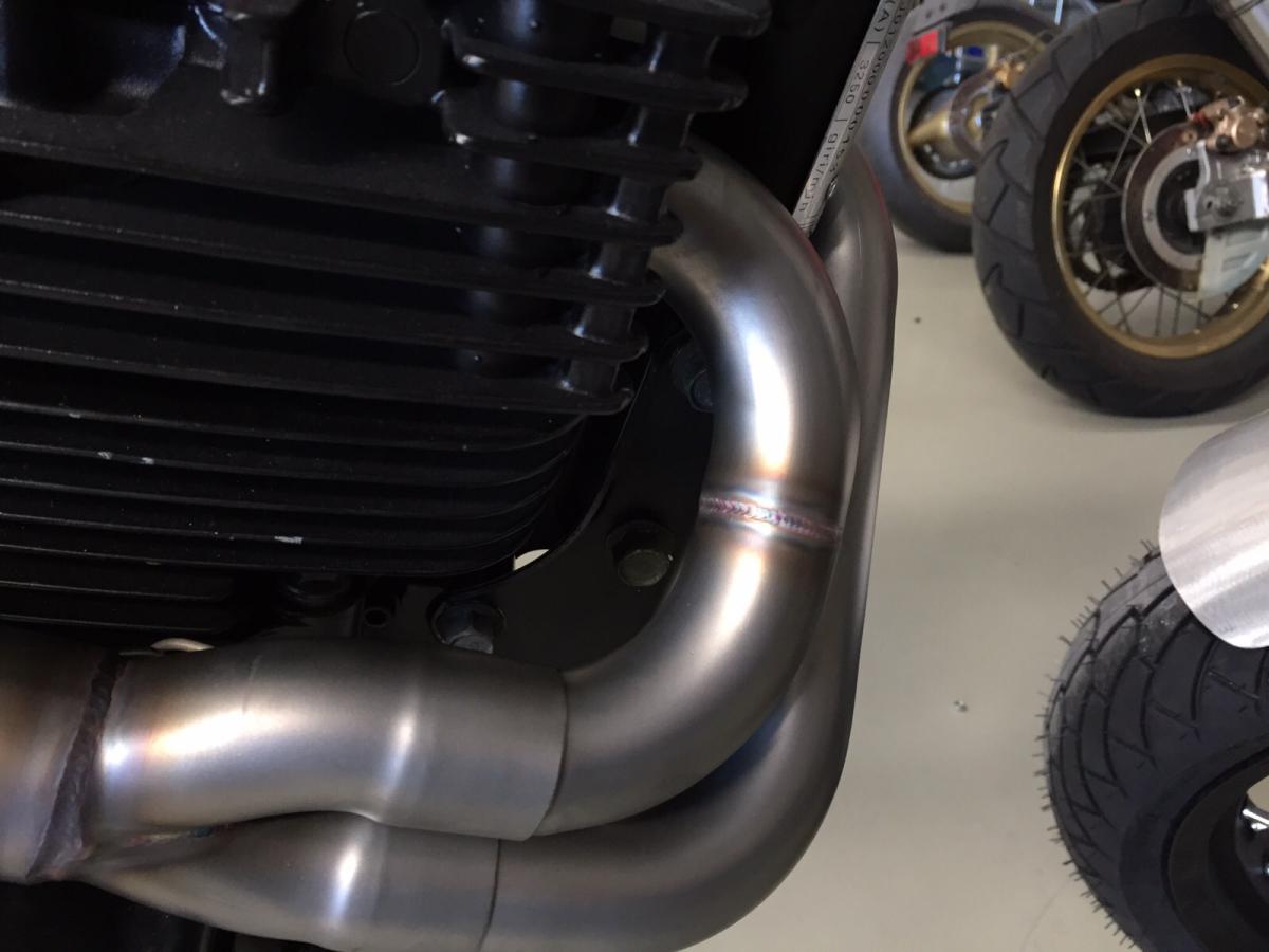

Piccolo aggiornamento, Ivan mi ha mandato alcune foto riguardanti il trattamento dell'acciaio mediante micropallinatura.
Il risultato sarà simile anche per quanto riguarda i collettori realizzati in titanio. Ditemi le vostre. ;)
a me mi piace molto assai :D
...per quel che può contare...
Anche a me mi!!!
Molto assai e anche un pò di più!! ;)
