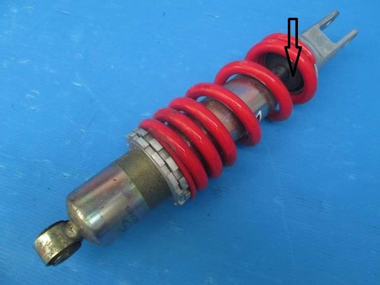

ciao a tutti oggi mentre guardavo la moto ho notato che sopra il carter della frizione c'era della gomma sbriciolata e mi sono accorto che il gommino del mono si è cristallizzato e si sta sgretolando pensate che sia un problema grave ? come posso rimediare ?  il gommino è questo qui per capirci.
 grazie
Forse quello che indichi è l'anello di gomma che attutisce l'impatto quando il mono arriva a fine corsa.
Se si sgretola... io lo sostituirei...
Ma non so se è una cosa che si può fare da sé in garage.
Aspettiamo il parere di qualcuno che ne sa di più!
si è il fine corsa del mono hai ragione non ci avevo pensato  :D
Non è una cosa che si possa fare in cucina .. bisogna smontare il mono che è in pressione ..
Il problema è invece un altro e molto più grave .. hai la molla troppo lasca e sei andato a fine corsa ripetutamente. Bisogna che fai controllare anche i bulloni di bloccaggio e la loro sede nel forcellone e nel telaio  .. non è da escludere che i fori si siano ovalizzati.
E' una cosa seria .. meglio un controllo accurato

grazie muntagnin allora la porto a fare controllare  :wacko:
