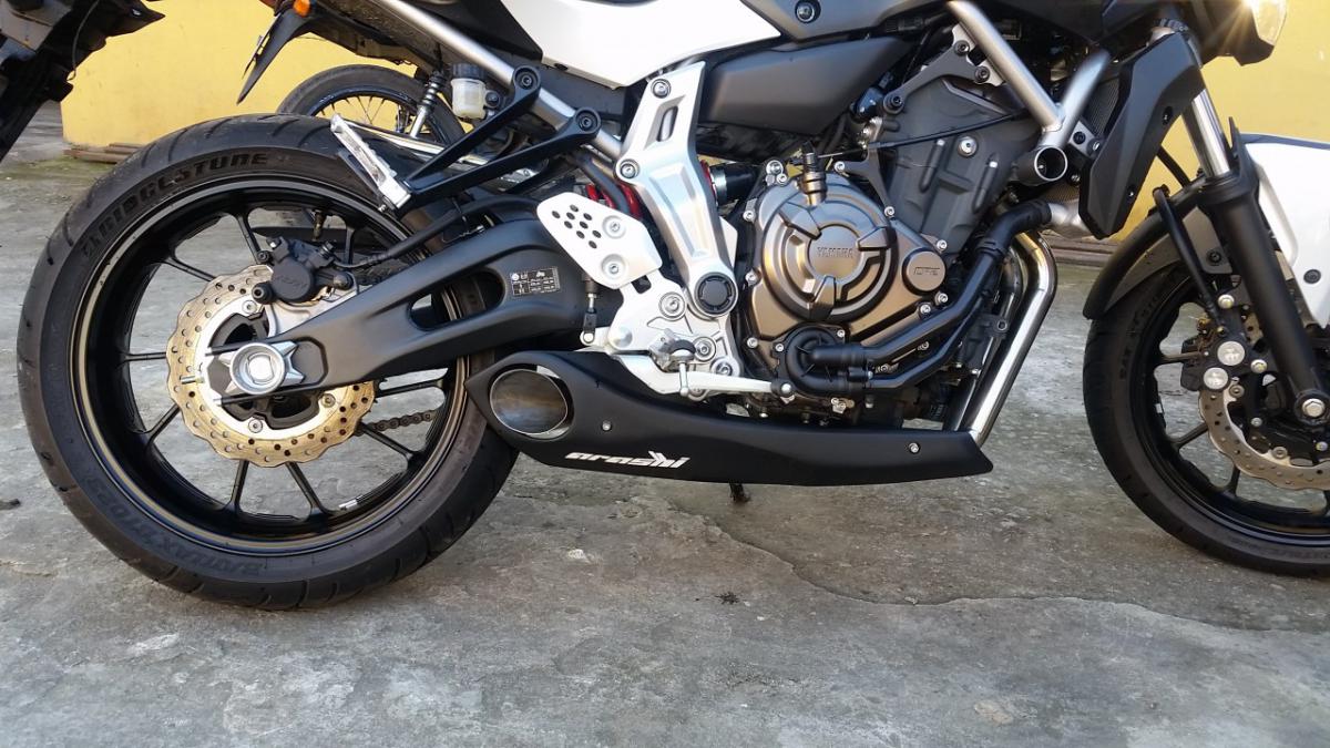

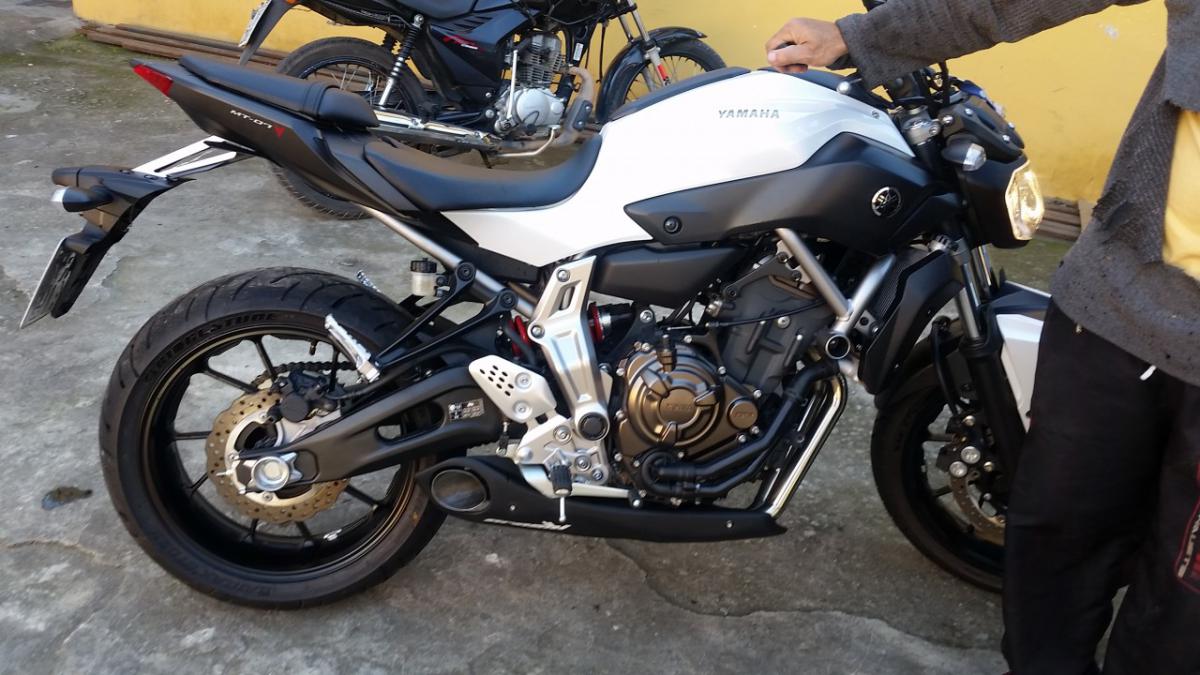

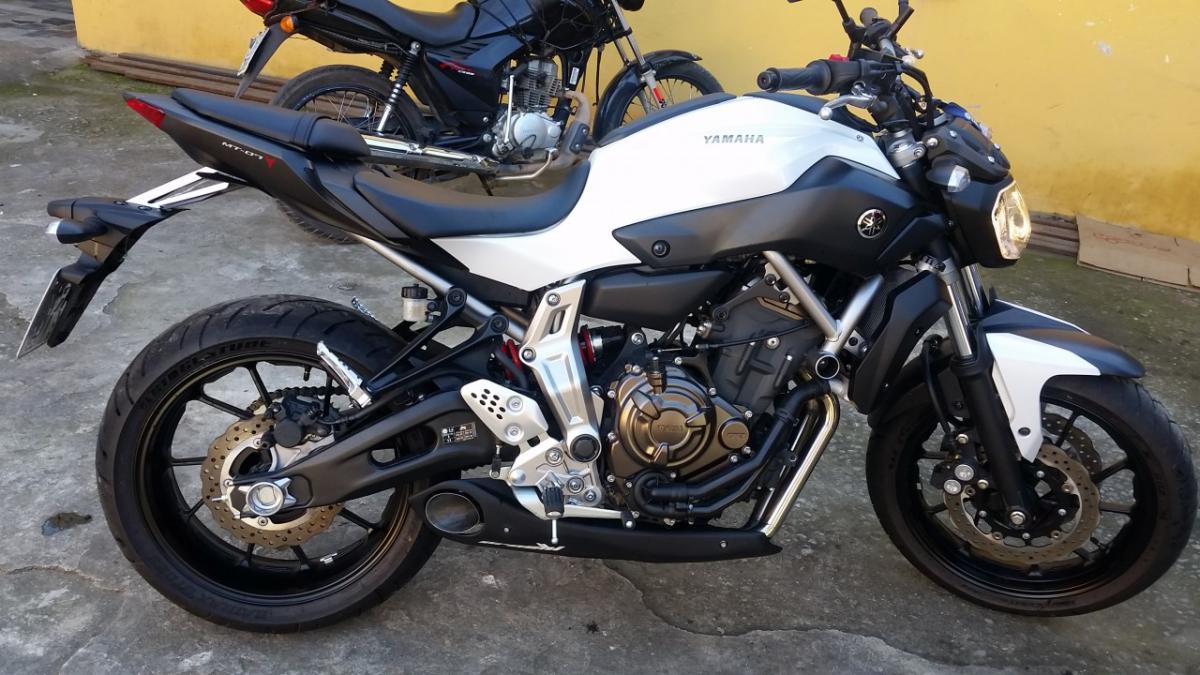

(MT-07) Scarico Arashi
...non so se sia omologato, ma l'ho visto online e suona decisamente "bordelloso"!  :ph34r:  :ph34r:
Arashi per MT-07
costa circa 250€ + spese e tasse.
post-3401-0-15489300-1440498831_thumb.jpgpost-3401-0-48815900-1440498833_thumb.jpgpost-3401-0-08217400-1440498829_thumb.jpg
E' tutto in acciaio, non ho trovato altre indicazioni e/o dettagli tecnici.
Qualcuno l'ha mai visto altrove??
Mai visto prima, sound da paura
Uhm, sapete perché costa 250€? Per i costi di creazione dello stampo per il puntale copriscarico.
Quell'affare non è altro che un trittico di tubi in AISI 304 saldati assieme con zero cognizione per quanto riguarda le quote e - di conseguenza - mantenimento della contropressione. Soprattutto se abbinati ad uno scarico di conformazione (mi ci gioco il libretto della moto) megaphone.
Scommetto quindi in:
- importante buco di erogazione ai bassi;
- elevato smagrimento della carburazione;
- peggioramento generale delle prestazioni.
A mio modestissimo parere è abbastanza palese. Gli scarichi "curati" dedicati alla 07 solitamente hanno i tubi frontali che seguono la forma degli originali, con una curva a "S" atta ad allungare il percorso dei gas per mantenere la coppia in basso. Questi sono dritti - e sagomati anche abbastanza dozzinalmente, aggiungerei.
Inoltre con un'uscita così grossa e non silenziata (pare) l'unica cosa che può uscire da un impianto del genere è baccano fine a sé stesso.
Sai che, quando ho visto le immagini, ho pensato la stessa cosa? :P
da una foto di lato direi che non si possono capire queste cose.
per quanto ne sappiamo ha una S dietro la copertura di plastica.
Se facevano una foto da davanti o l'altro lato magari...
Da vedere è molto figo, dal rumore direi sia senza db killer, catalizzatore chi lo sà
... concordo in toto con torquemaster....
Concordo sulla necessità di avere maggiori foto, meno sull'idea della S nascosta nel puntalino.
Solitamente l'architettura con la curva aggiuntiva fa raggiungere una piega più drastica al terminale, facendolo puntare più nettamente verso l'alto a causa della forzatura del girotubi; lì se noti le rigature dell'acciaio all'interno del finale sono praticamente orizzontali. Non credo si siano presi lo sbattimento di pensare ad una finezza come sul modello racing della Akrapovic o della Silmotor.
Sono abbastanza sicuro che sia un de-kat, con una bocca da fuoco del genere difficilmente si saranno preoccupati delle misure anti-inquinamento, oltre a quelle delle emissioni sonore ovviamente. ;)
Secondo me - piuttosto che puntare ad uno scarico di questo tipo - sarebbe meglio risparmiare quei quattro soldini per una revisione della ciclistica da un buon sospensionista, con quella cifra si possono avere risultati soddisfacenti dall'impianto di serie. :)
