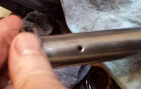

continua la mia ricerca di informazioni sullo stato delle sospensioni originali.
Ho trovato alcune foto del flauto e ve le allego.
Cosi come anche alcune considerazioni fatte da un nostro collega americano riguardo ai buchi per il flusso del fluido in compressione ed estensione.
Non ho esperienza riguardo alla costruzione dell'interno della forcella (anche se un paio di forcelle dello stesso tipo, ma di moto di marche differenti, le ho smontate e rimontate senza alcun problema ;) ) per cui prendo per buono quel che leggo e traduco.
Se ci sono cose non corrette, attendo e gradisco correzioni.  :rolleyes:
Commenti tradotti dal post originale:
"1. Gli orifizi di compressione sono LA META' della dimensione necessaria. Penso di dover tornare agli anni 1991-97 con l’Honda CB750 (o la GS500E) per trovare un esempio con buchi di meno di 6 mm di diametro.
Indipendentemente dal tenere di migliorare le cose installando un “Gold Valve Emulator” (un qualcosa, credo un regolatore di flusso, costruito negli anni passati dall’autore del post originale, ndr.), questi buchi devono essere di 8 o 10 mm di dimetro per avere un flusso sufficiente quando si affrontano buche pronunciate e alte velocità di affondamento dello stelo. Se avessero voluto disegnare qualcosa che generasse una resistenza all’affondamento, avrebbero dovuto almeno fare i fori in alto di una dimensione maggiore.
2. Non posso credere ai miei occhi: gli orifizi di estensione sono bucati con una pressa perforante, non con un trapano. E non dimentichiamo che sono almeno il doppio, se non addirittura - forse - il triplo troppo grossi di diametro.
Se ci si chiede perché la forcella non ha stabilità, questo è il motivo principale.
3. Non hanno messo una semplice rondella sotto il tappo superiore. Può sembrare una cosa poco importante, ma l’intera energia accumulata dalla molla è applicata alle sottili pareti dello spaziatore di precarico (un semplice pezzo di tubo di acciaio, ndr.), che a sua volta agisce direttamente sulla morbida superficie di alluminio del tappo superiore. Ovviamente quando tu sviti/riavviti il tappo superiore, il bordo affilato del tubo spaziatore va ad aggredire la superficie del tappo, generando della limatura di alluminio. Il tutto per aver omesso una rondella del valore di 3 centesimi che ogni costruttore dovrebbe includere nell’insieme dei pezzi della forcella."

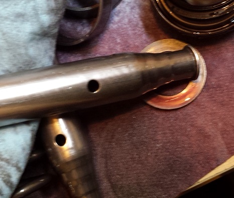

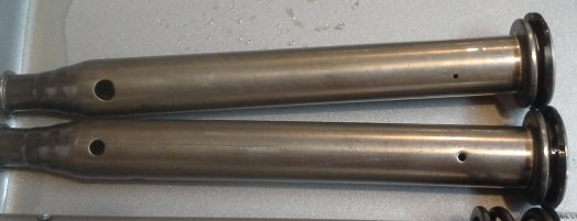

Altro post, dopo alcuni mesi:
"Non so più che dire. Penso che la FZ-07 sia quasi una cinesata a buon mercato (…secondo me esagera, ndr. :angry: ).
Guardate le differenze fra il flauto della FZ-07 e quello della R3. Entrambe le moto sono economiche, teniamolo presente.
Quello più in alto è della R3.
Il foro di estensione è fatto con un trapano ed è della dimensione “corretta”.
Ah, e i filetti sono fatti bene, facendo un confronto. Anche la guarnizione nera dell’olio effettivamente fa una buona tenuta, al punto che sulla R3 devo tirare/spingere il flauto fuori dal fodero, mentre sulla FZ-07 è abbastanza lasca, tanto che il flauto scivola fuori da solo se semplicemente capovolgo lo stelo."
