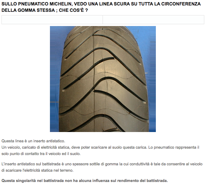

Edit: fatto piccola ricerca, e ho trovato sul sito Michelin questo:

Già l'informazione trovata sul sito Michelin è utile.
In più ho appena trovato, su QdE, un 3D del 2014 in cui si parla di un solco sulle Anakee 2. Uno di loro ha contattato Michelin che ha risposto.
Vi allego la risposta, perché trovo che sia utile in quanto mi fa notare e capire una piccola differenza fra le BT-023 che avevo prima e le T30 Evo che ho ora.

La parte che ho evidenziato fa capire che su pneumatici con un più alto contenuto di silice a volte é necessario riportare la conducibilità al livello normale. La differenza più grande fra il BT-023 di prima e il T30 Evo che ho ora, è che il T30 dovrebbe avere un maggior grip su fondi umidi o bagnati, proprio grazie ad una mescola più ricca di silice. E quindi a questo punto i conti tornano: sui BT-023 non era spuntato fuori nulla, in tutto il loro arco di utilizzo, mentre su questi dopo 1500 km salta fuori l'inserto antistatico.
