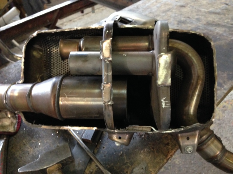

  • Ciao a tutti, ho acquistato uno scarico originale ed ho effettuato la modifica, non la classica ma dal lato opposto eliminando il catalizzatore come in foto. Il sound ora è leggermente più pieno al mi

ok... scarico aperto, lavorato, saldato, chiuso e montato
e soprattutto provato!
sound non invasivo, scoppietta tanto in rilascio
differenza di prestazioni non percepita nè in meglio nè in peggio

Ne ho fatta solo una "durante"... Ma è la modifica base come da tutorial quindi...
Era solo perché avendo chi ci ha messo mano poteva diventare una sorta di "riferimento" per chi volesse farlo ma non sa come operare

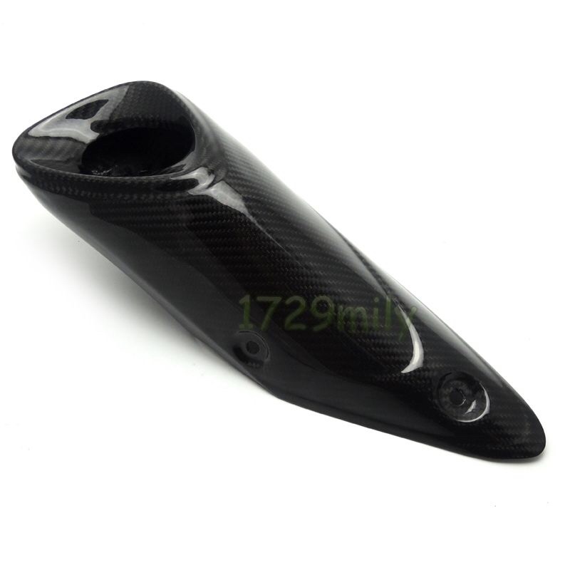

Visto che ho finito la parte meccanica abbellisco con un po' di fibra di carbonio

  • Hai installato la valvola?
  • Pubblichi lo stesso la foto del "durante"?
  • La modifica che hai fatto in che cosa consiste?
  • La tua modifica è come >>>questa?
Grazie.
