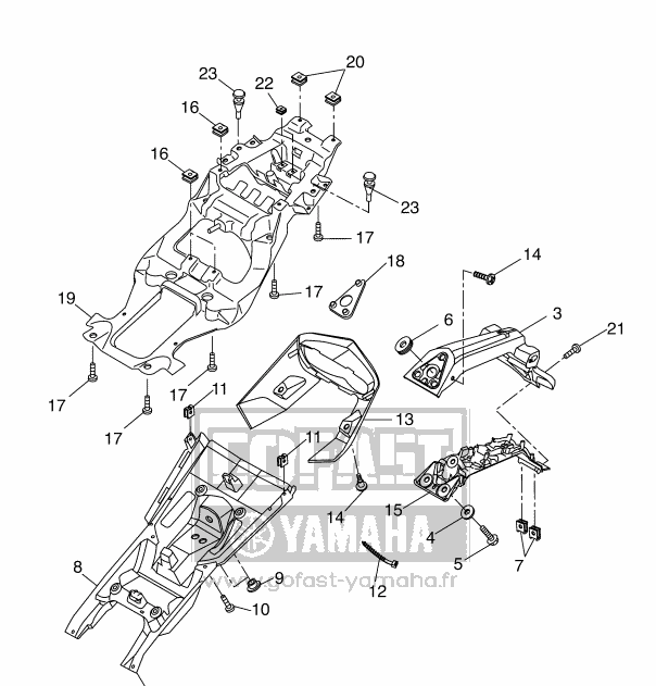

Salve a tutti, mi servirebbe sapere come smontare il sellino del passeggero e come scollegare il cavo dello stop e delle frecce così da poter staccare il portatarga.

Ciao,
se non ricordo male la MT-125 ha una serratura posta nella parte anteriore del sellino (praticamente dove il pilota va ad appoggiare la parte posteriore del sedere).
Aprendo quella serratura suppongo che il sellino si possa aprire, come succede sulla 07.
Per quanto riguarda il portatarga, levando il sellino dovresti poter vedere le relative viti che lo assicurano al telaio.
Non ho mai guardato dentro ad una 125, per cui non posso essere più preciso.
Ma se trovo qualche esploso te lo aggiungo aggiornando questo post.
Ciao, buon lavoro!
Edit: aggiungo link
http://www.gofast-yamaha.fr/catalogue/vues_eclatees/motos-125/2015/5d7c010a/
http://www.gofast-yamaha.fr/catalogue/vues_eclatees/motos-125/2015/5d7c010a/pare_boue-730834/

Concordo e confermo con etorty
