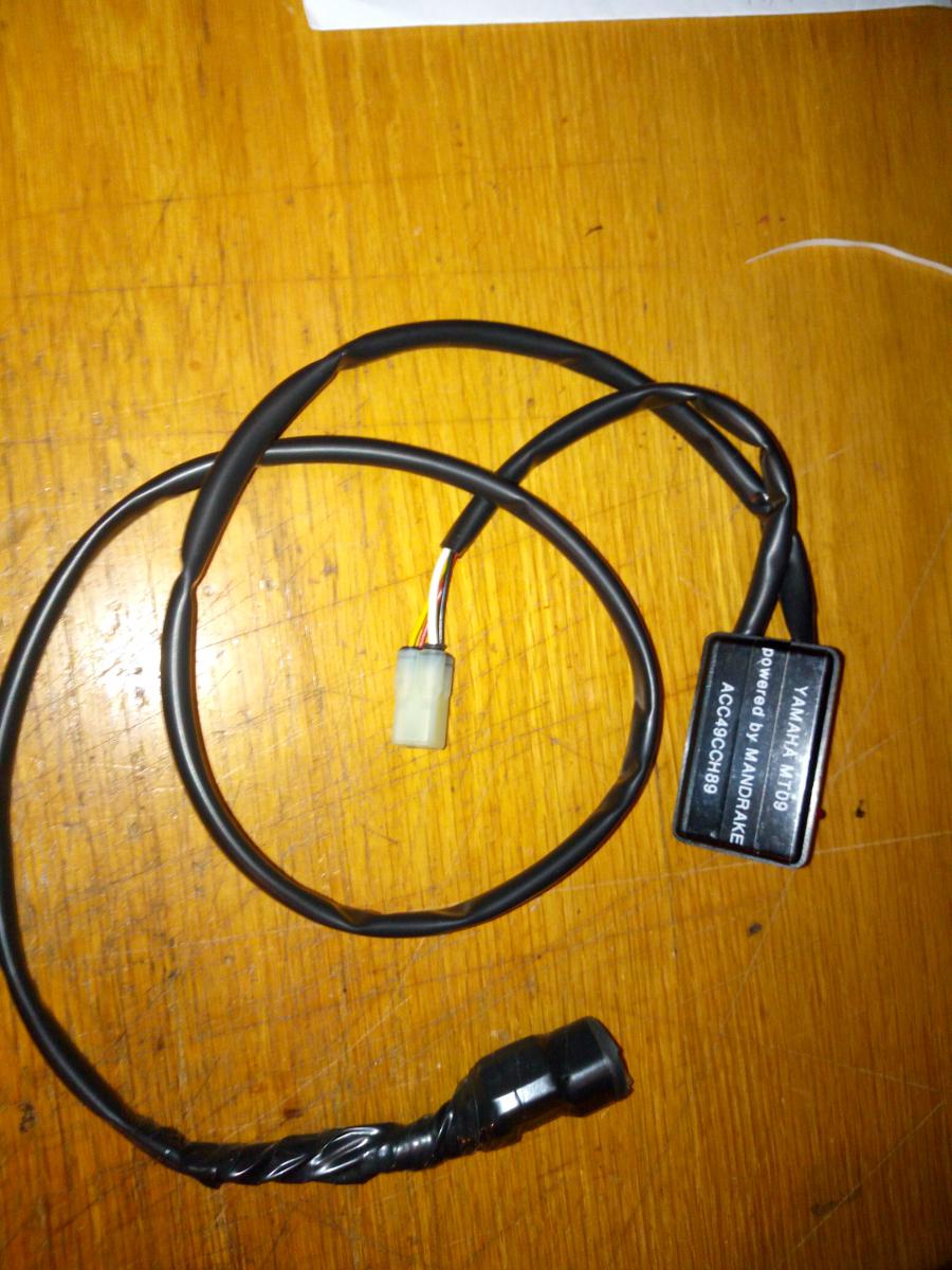

  • l'accrocchio definitivo è pronto... manca solo il montaggio, non sò che mappa monta Alfonso, e mi fido di ciò che dice, chi meglio di lui conosce la sua moto?... partendo dall'accrocchio per la 03 l'h
  • Aalcuni scatti del montaggio finale... si tratta semplicemente di staccare il connettore originale della sonda lambda far passare il cavo sotto il serbatoio connettere l'accrocchio e ripristinare il p
  • ok grazie Torquemaster, il manuale d'officina con lo schema elettrico che mi serve l'ho trovato il volontario pure... a giorni sarà pronto il prototipo...
Dunque , accrocchio montato e provato.
Mia configurazione 09 2014 con centralina aggiornata , scarico aftermarket catalizzato , filtro sportivo con snorkel accorciato.
Personalmente non mi sono mai lamentato dell' ON OFF ma dopo le modifiche l'erogazione ero diventata un pò scorbutica ai bassi. Ero sicuramente magro.
Accrocchio montato e via, la moto riprende in sesta da 2000 giri senza incertezze, nella guida in cittá con apri e chiudi con un filo di gas l'erogazione resta pulita. Aprendo tutto ai bassi si riesce a mettersela per cappello :) . Mi sento di dire che forse ai bassi si guadagna anche qualcosa. Molto soddisfatto. Un grazie a Mandrake che è davvero un mago ;)
PS: Il CO ,prima di provare l'accrocchio, l'ho rimesso a zero per paura di essere grasso sotto, nei prossimi giorni farò delle prove.

Premesso che non conosco a fondo la 09...con questo metodo si va ed interagire esclusivamente nel colsedloop eliminandolo di fatto ( parte evidenziata in giallo della tabella mappa carburante postata ad inizio post)... Altro non fa... Limitazioni in quinta e sesta ... Non le conosco... Rimappando non si elimina il colsedloop ... Le 2 cose possono coesistere .... Che io sappia lo speedheler serve per ripristinare il segnale del sensore velocità quando si cambia rapporto di trasmissione ( ne ho costruito uno )... Non capisco cosa ci vuoi fare...

ok capito... vorresti eliminare il limitatore di velocità, anche se secondo me andare oltre i 200km/h con una naked non ha molto senso, soprattutto con gli ammortizzatori della 09... comunque ogni uno  fa come meglio crede... se cerchi le prestazioni l'accrocchio non è quel che ti serve, se cerchi la fluidità e la migliore gestione ai bassi regimi anche con le marce alte allora può aiutare molto...
il calibratore di velocità che ho costruito io aumenta o diminuisce lo scarto del 10% al massimo non l'ho mai testato , preparato qualche tempo fà quando volevo cambiare rapporto di trasmissione ma se sei interessato si può provare...non è plug and play necessita di tagliare e saldare alcuni fili...  ;)

Rimappando ... Certo che si corregge il rapporto stechiometrico , ho detto non si elimina il closedloop o ciclo lambda che dir si voglia
ok , se rimappo, la parte evidenziata in giallo nella tabella che hai postato non viene modificata, giusto ? se così fosse non mi interessa rimappare, quello che voglio io è un corretto rapporto stechiometrico a tutti i regimi , per avere + fluidità possibile. è questo che intendevo
non conosco l'ECU della 09... normalmente il ciclo lambda non è possibile eliminarlo ... erroneamente molti ( su altre moto) staccano completamente la lambda mandando in recovery l'ECU ,che in quel range senza il suo sensore manterrà il rapporto stechiometrico di emergenza diciamo ,per far si che la moto funzioni, non certo per una migliore erogazione
