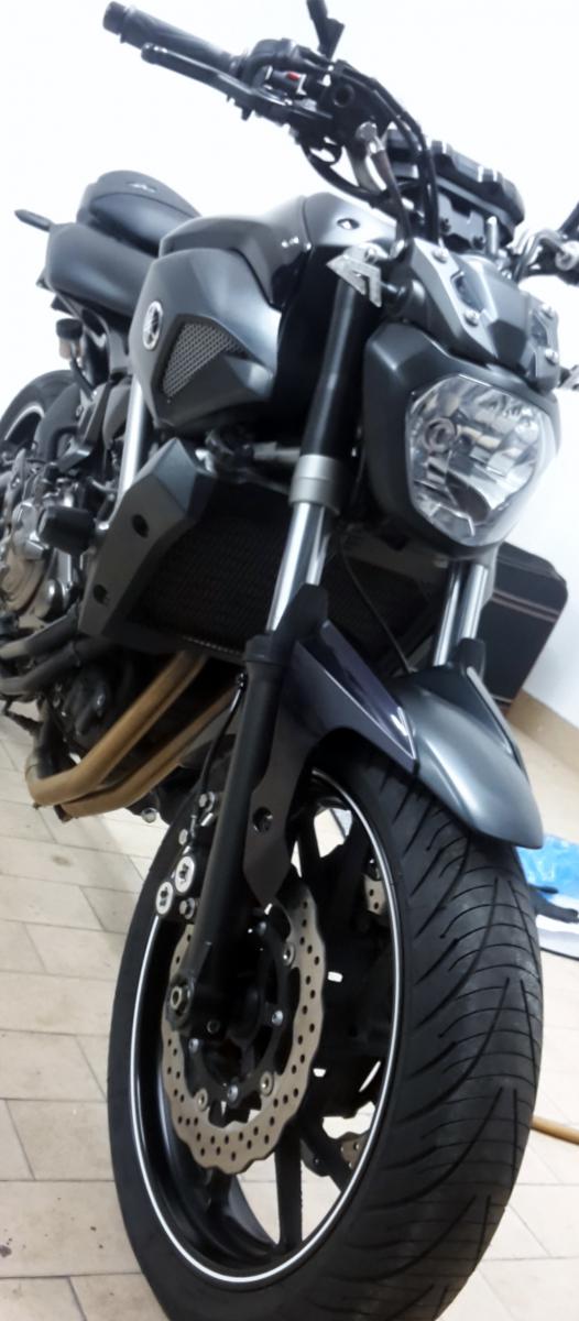

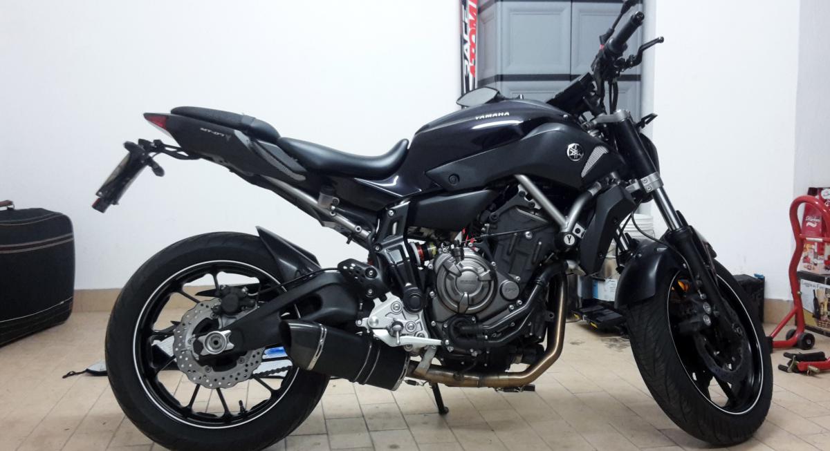

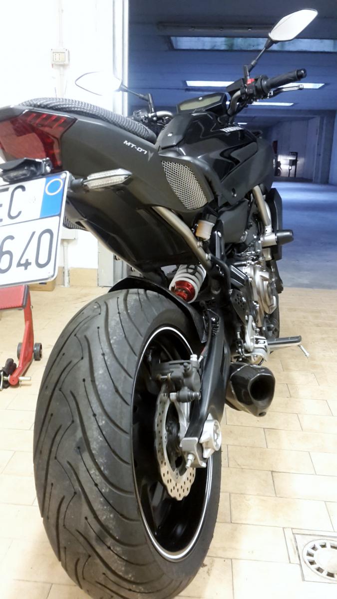

Ciao,
SI è un pò evoluta in più di un anno e mezzo..
morale per riassumere tutto
1 porta targa e frecce a led UB + yamaha led plus post
2 retina copri radiatore UB - tamponi laterali UB
3 leve after corte nere
4 fianchetti colorati neri
5 cambiato anabbagliante con lampadina philips nigh vision
6 sella imbottita
7 tubi freni in treccia accosato
8 KIT idraulica MUPO forcella ant + mono MUPO
9 scarico projsix roads italia
10 la chicca.. parafango pyramid carbon (se vi interessa riesco a procurarvelo a prezzo)

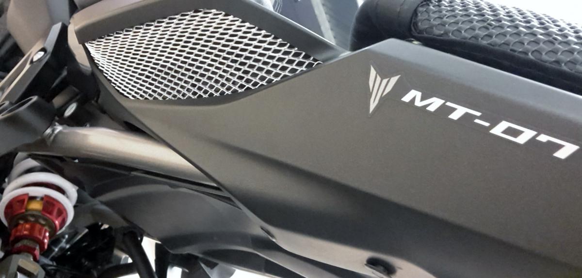

11 griglie ant + post fatte da me e sono la cosa che più mi piacciono
non dovrei aver dimenticato nulla :-)

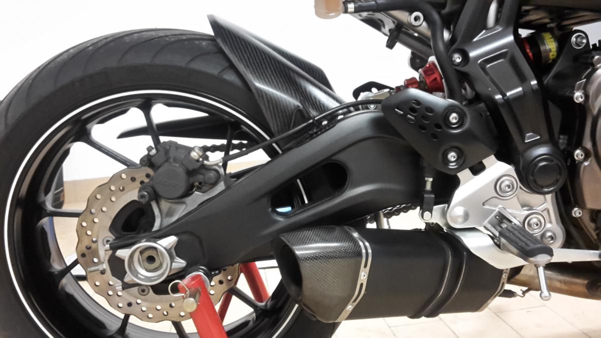

per le sospensioni ricerco il post che avevo fatto, ma in sostanza il kit mupo idraulica è una cosa REVERSIBILE e più economica rispetto a hyperpro, ed è l'unico  che prevede il pacco lamellare tra le soluzioni per mt 07.
io le molle non le ho cambiate, perchè le posso sempre cambiare in un secondo momento senza toccare olio ecc, pensavo di provarla ancora più a fondo  poi se necessario sono sempre a temp oa prenderle, però per ora lavora bene così.
per il parafango poi ti scrivo in privato, ma questo è l'UNICO  che è un vero parafango e che da protezione totale.
mentre gli altri after lasciano il leveraggio del mono allo scoperto, facendo si che lo sporco arrivi addosso, questo esclude completamente il modo tenendolo coperto.
vi allego foto della comparativa da tutti e 3 i lati
