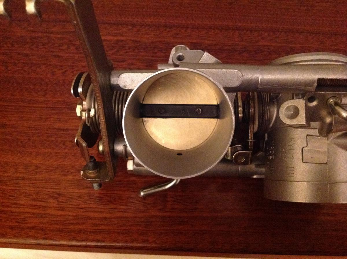

Come anticipato sto riproducendo i componenti del kit st3 grazie a Toif che mi ha prestato le camm e Ibiza che mi ha mandato i pistoni!
Perciò sarà possibile avere la riproduzione del kit st3
Per chi non si accontentasse si potrà avere un kit st4 comprendente aumento cilindrata a 1770
Camm
Lavorazione testate

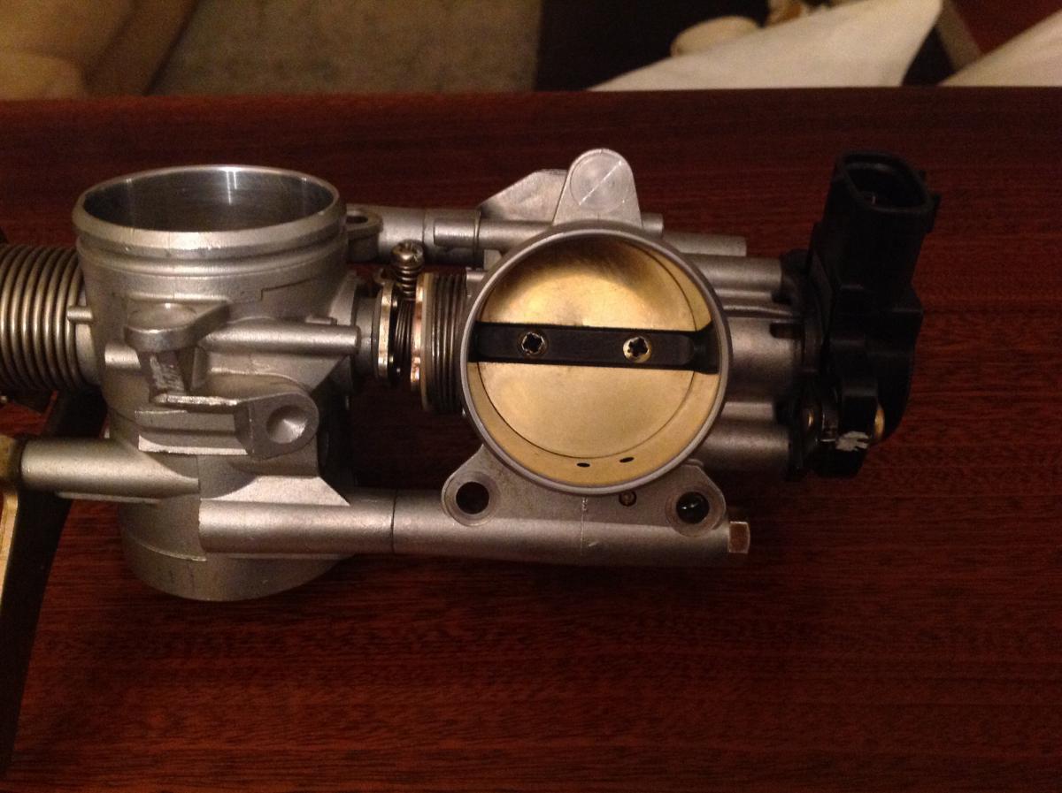

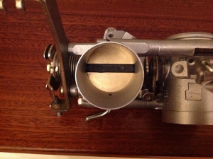

Lavorazione corpi farfallati
Per riprodurre le camm non ci sono problemi anche un singolo kit per volta,per i pistoni invece servono almeno due kit quindi,Chi mi fa compagnia per i pistoni maggiorati da 100 mm??
