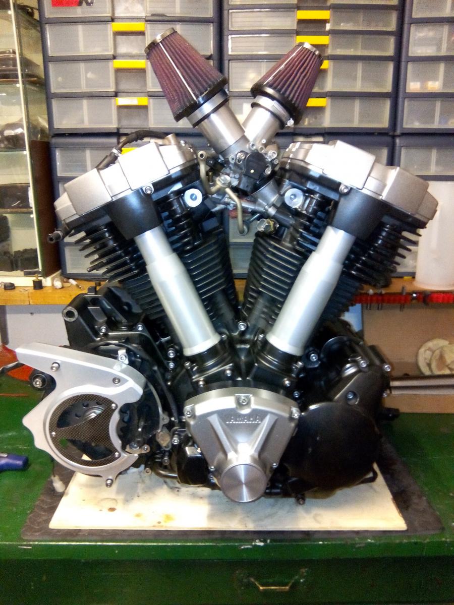

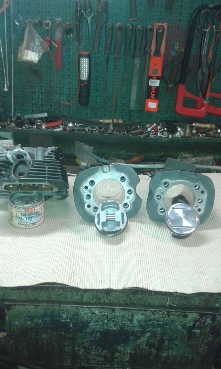

Secondo "esemplare" assemblato
E tutto il resto?ne vogliamo parlare?
ripristino post
Pistoni alta compressione identici allo Stage3 ma con alesaggio più 3mm circa più 100cc.
Rapporto di compressione portato da 8,4:1 a 9:25

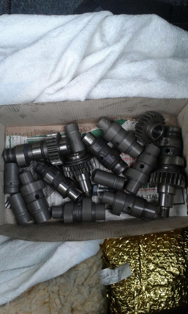

Alberi a camme con profili identici agli originali Stage3

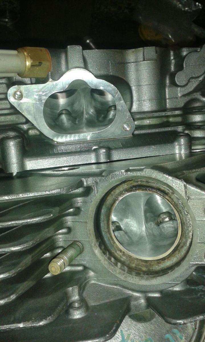

Lavorazione teste mantenendo valvole originali ma incrementando e raccordando i condotti più 2 mm

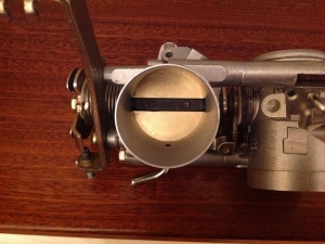

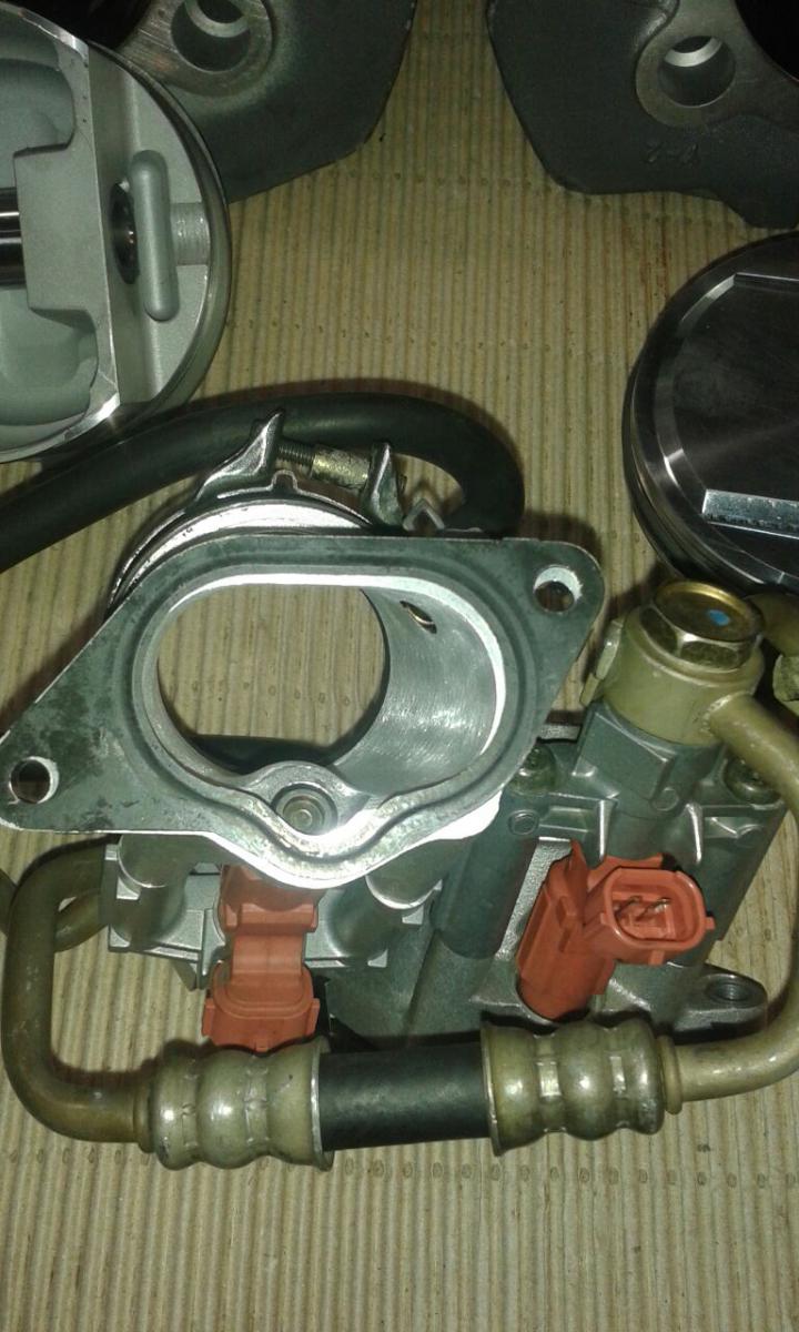

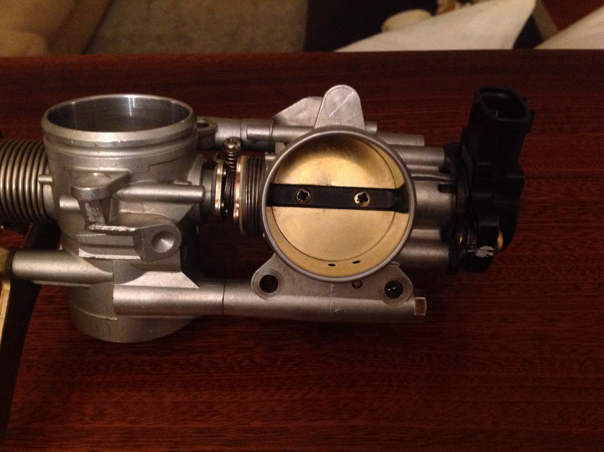

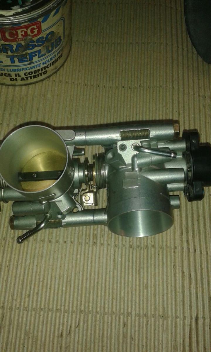

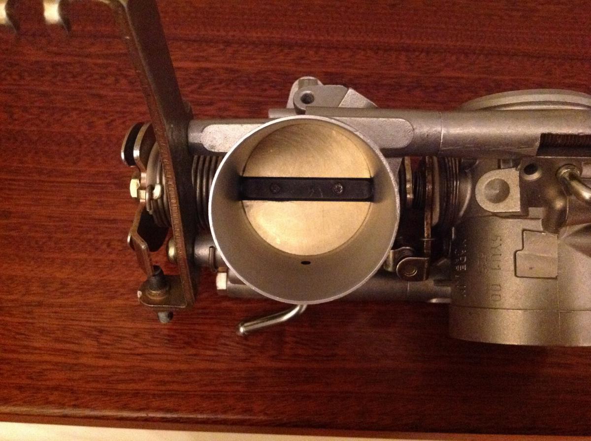

Lavorazione corpi farfallati da 40 a 42 mm. così come per collettori aspirazione e tronchetti aspirazione per filtri a cono più lunghi di 50 mm.
