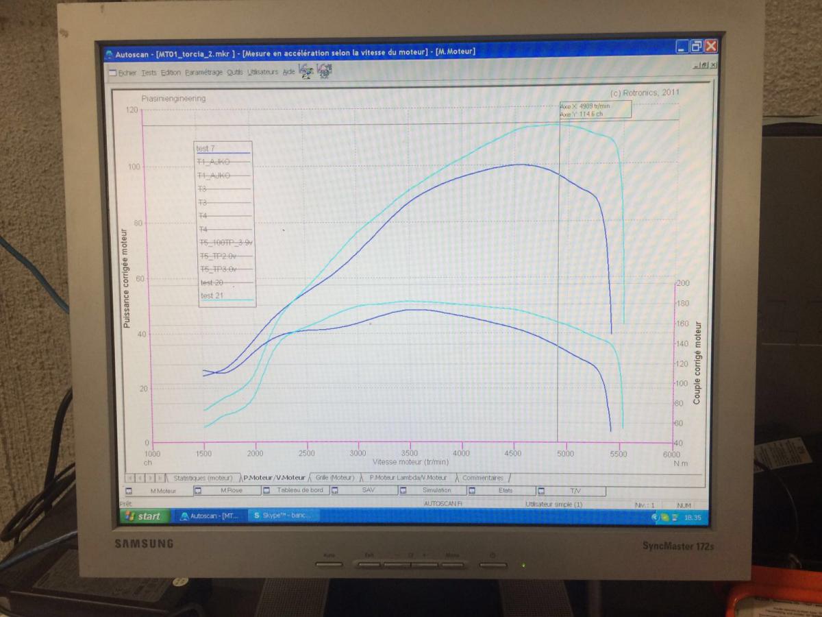

Ed eccoci alla resa dei conti
L'obbiettivo era qualche decina di cv il grafico riporta 114 cv quindi oltre 30 cv e oltre 180 nm di coppia con terminali ajko con akrapovic eravamo a 190 nm

180nm  :blink: ci credo che o si alza o perde aderenza  :wacko:
114cv, come valore assoluto non è molto viste le potenze che circolano in giro, ma nel dettaglio è un risultato al limite del credibile, si parla di un incremento di quasi il 40%  :devil:
Veramente tanti complimenti  :Applause:  :Applause:  :Applause:  :Applause:  :Applause:

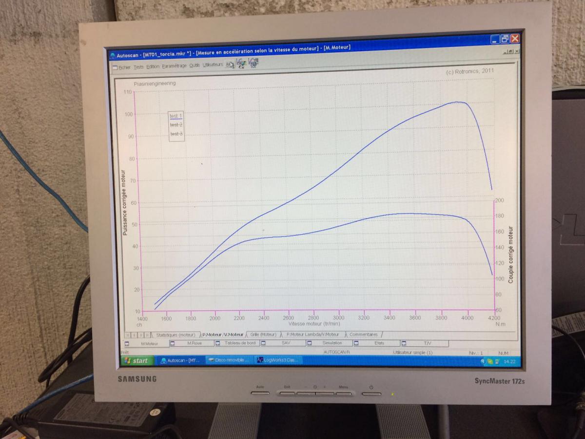

Si ma a parte i valori massimi, guarda attorno ai 5300/5400 giri, l'enorme aumento di potenza, da precisare che la curva più bassa non è quella della moto di serie ma del primo lancio della moto così come è stata portata a Piasini
ripristino post
Impressionante .... Penso che provarla sarebbe goduria pazzesca ...mi aspettavo circa 110cv e 17 e mezzo di coppia .. Parecchio sopra le aspettative .. Il Fenomeno Fusarelli ha fatto la differenza
Provata abbastanza a fondo oggi, per l'ultima volta in configurazione akrapovic, cambio profondo di carattere, dai 3000 giri ad oltre 5500, rabbiosa ma senza problemi di trazione, al momento decisamente troppo corta la finale, rimasta dallo step precedente, a mio parere mortifica il mostruoso valore di coppia, vedremo di rimediare...
Molto sfruttabile anche in scalate assassine senza bloccaggi della ruota e senza fuochi d'artificio dallo scarico
Modificato da Superbiker
Su tuo suggerimento, ho osservato il grafico e non mi piace.
Sopra è una bomba ma sotto i 2.200rpm...
Credo che abbia un range troppo limitato per girare serenamente su strada...personalmente chiederei, a costo di perdere qualcosa ai medi, di ottimizzare la fascia dai 1.500 ai 2.5/3.000.
Inoltre parli di 5.3/5.400, ma la potenza massima la raggiunge a 4.909rpm, forse intendevi 1.000rpm più giù.
Piasini dice che sotto i 2000 parzializzava con l'acceleratore perché la moto strappava quindi il grafico sotto non è attendibile,comunque domani la provo poi ci aggiorniamo!
Omar no, intendevo proprio ai giri che ho scritto, la potenza massima è prima certo ma, mille giri piu in su, il guadagno di cavalli rispetto a prima di mappare è il maggiore
E il range di utilizzo non è cosi limitato, è un pò pigra sotto i 3000, ma non è che fino a quel regime la moto non vada anzi, diciamo che fino a 3000 è "rilassata" e ti porta in giro, al di sopra, si scatena l'inferno e complice il cambio elettronico, la strada finisce molto più in fretta di prima
Personalmente mi "stressa" e istiga a delinquere meno una normale stage3, questa configurazione è da sparo! sembrerà inverosimile, ma ha una erogazione che mi ricorda un motore turbo, succede tutto in 2500/2700 giri a partire dai 3000

L'obbiettivo era qualche decina di cv il grafico riporta 117 cv quindi oltre 30 cv e oltre 180 nm di coppia con terminali ajko con akrapovic eravamo a 190 nm
Sabato prova su strada
@Omar ti allego il grafico della prima rullata intendo così come l'abbiamo consegnata a Piasini,dal grafico sembrerebbe che sotto i 2000 era meglio prima ma come detto al banco è difficile aprire sul rullo con moto che strappa,quando l'ho provata in questa configurazione rimasi stupito dal tiro ai bassi tante che come scritto veniva su di gas pur mantenendo la guidabilita della moto,mi aveva deluso invece la progressione sopra i 3000 e lamentavo il fatto che murava a 4000, dalle considerazioni di Andrea si evince che sotto è rimasta quella che a confronto di quello che succede poi non stupisce piùcome detto se smette di piovigginare oggi la provo poi mi esprimo

Ok, ma non è un testastretta...tutt'altro ;)
Non deve "stolzare" ai bassi, ok sotto i 1.500 con marce dalla terza in su. Credo che giocando sull'accensione, magari ritardandola un pochino, possa ammorbidirlo.
Sono regimi molto utilizzati e perdere fluidità...immagina di uscire da un tornante a destra, condizione comune per il nostro uso, che fai? Metti la prima per averla sui 3.000rpm? E quando apri? Non rischi di perderla?
