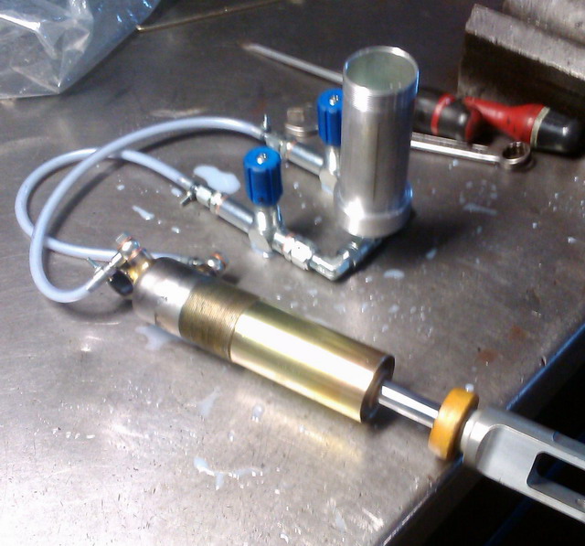

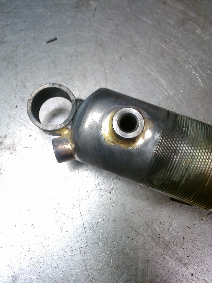

saldato ... e nasce il primo problema.
la saldatura ha prodotto una mini distorsione al tubo esterno ... domani gli passo l'alesatore per ripristinare il diametro in tolleranza.
Testato il sistema bicamera... i volumi sono giusti (era il mio dubbio più grande).
L'ambaradan funziona.
Ora si può cominciare a lavorare sulle valvole.
Montato le valvole e il sistema di regolazione in compressione e estensione lavora come da progetto.
Ora inizia la fase più delicata.. rendere mini tutto il sistema e renderlo funzionale in un blocchetto integrato da staffare dove uno vuole sulla moto.
I tubi, per ora, sono trasparenti e a bassa pressione, scelta resasi necessaria per poter controllare visivamente il flusso.
Al momento ho usato acqua con olio emulsionabile perchè volevo un liquido con bassissima viscosità. In pratica se si riusciva a regolare il flusso con l'acqua, con l'olio 5 SAE il sistema sarebbe andato ancora meglio.
Ora potrò dedicarmi alla progettazione del by-pass regolabile.

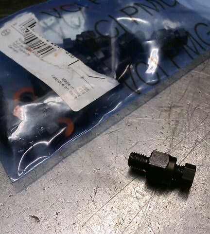

Ovviamente devo mettere a punto un sistema per togliere l'aria che rimarrebbe imprigionata tra diaframma ed olio, durante il montaggio della tenuta.
Ma sò già come fare visto che userò uno spurgo creato per le pompe iniezione diesel.
Al contempo il tappo superiore del serbatoio dovrà avere un tubetto di scarico per far uscire l'aria in pressione quando la molla viene compressa.

ecco la valvolina di spurgo per l'aria imprigionata.

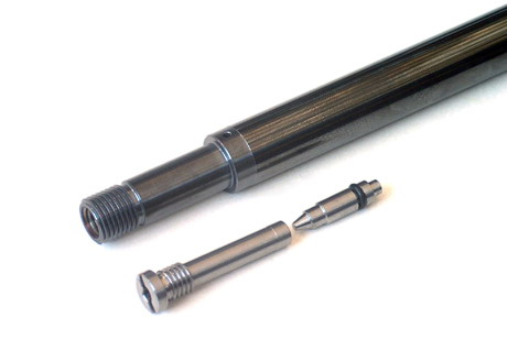

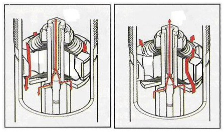

Dunque ... tutti gli ammortizzatori della "concorrenza" ... ahahahahah ... hanno in punta allo stelo una viterella per regolare la frenatura in estensione .. (così dicono loro) .. mi son dato da fare per capire su cosa agiva questa regolazione.
Sorpresa sorpresa è una semi bufala.
Semplice, agisce su una valvolina a spillo che chiude in parte il passaggio dell'olio tra le due camere del ammo.
Sin quì tutto chiaro ma c'è un ma .. un grosso MA.
In pratica questa valvolina agisce in egual misura sia sulla estensione che sulla compressione.
Quindi? perchè dichiarano che serve a controllare solo l'estensione?
Ho verificato la cosa su tutti i disegni degli ammo presenti in rete.
Con piccole variazioni di sistema .. il concetto non cambia.
Questo spiega come mai i vari produttori si semplificano la vita inserendo la viterella ...
Tutto questo pone una domanda .. se montano questa viterella per la regolazione estensione/compressione ... che senso ha poi mettere ulteriori regolazioni.
Tutto nasce perchè sul mio ammo trovavo assurdo inserire questa regolazione sulla testa dello stelo.
Ecco lo schema di funzionamento della valvolina in un ammo della casa più famosa
A questo punto se io volessi fare il figo .... aumenterei la durezza del pacco delle rondelle elastiche in modo da avere che le stesse si oppongano di più all'apertura durante il movimento dello stelo ... tanto poi c'è la viterella che by-passa il sistema e quindi regolo la frenatura.
Se fossi strafigo venderei una cartuccia molto dura ...
Insomma secondo me nulla di scientifico.

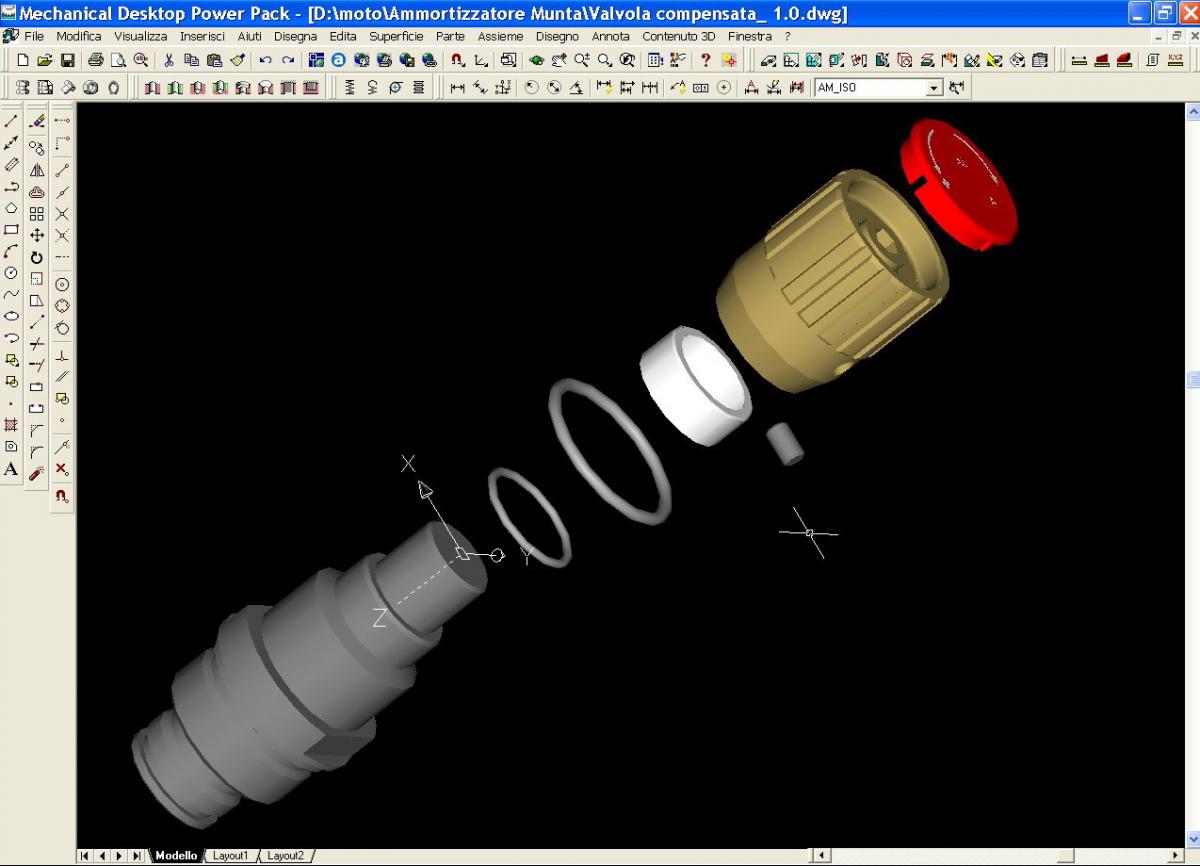

La notte porta consiglio e modififiche. Questo prototipo andrà avanti così con solo delle migliorie meccaniche per rendorlo più piccolo.
Nella seconda versione di preserie..... le valvole a cartuccia saranno completamente diverse. In pratica me le progetto in modo che siano compensate automaticamente sia alla variazione della temperatura che della pressione.
Per farla semplice ... l'olio, anche se userò il 5 SAE, varia di fluidità con il variare della temperatura mentre la pressione a monte delle valvole varia in in funzione della velocità istantanea del pistone.
Quindi, compensandole, le cartucce dovranno lasciar passare la stessa quantità d'olio con il variare di temperatura e pressione.
