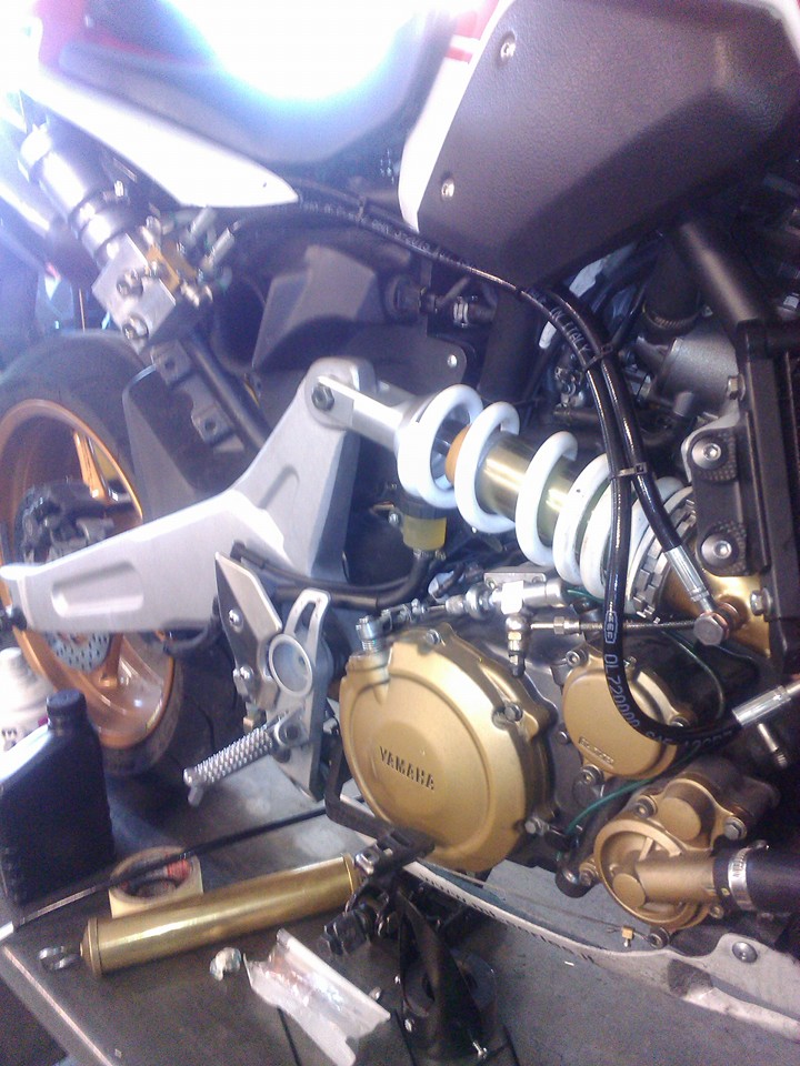

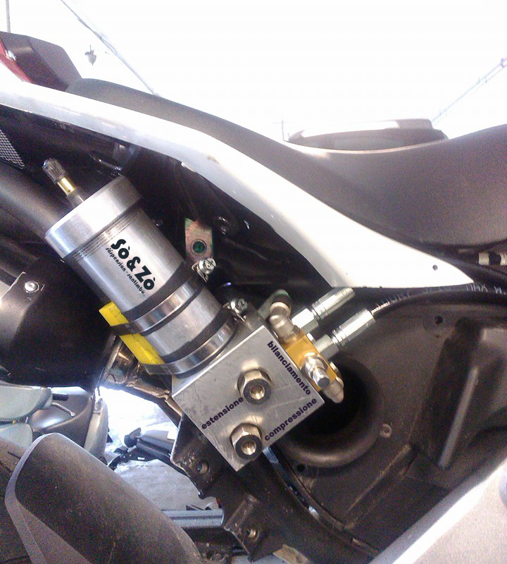

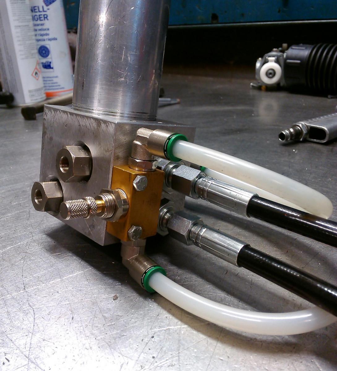

aggiunto il controllo variabile del bilanciamento tra le due camere.
Per ora è un impianto esterno .. poi in seguito sarà tutto integrato nel blocchetto.
Sono cose che capitano nei prototipi.
montato e breve collaudo ... :D :D :D :D :D :D :D :D  sono strasoddisfatto. (Versione 5.4)
Ovviamente questa è la versione pilota per poter verificare il tutto ..
in mente ho già la versione definitiva che sarà completamente diversa ed applicabile sia sulle 07 che sulle 09.
Per ora questo è quello che passa il convento ..
In pratica posso regolare la frenatura in compressione ed estensione .. in più posso bilanciare le due camere in modo da ottenere una uniformità tra le due azioni.

Ci piace anchè grezzo così, è il bello della tua moto non-preassemblata. :thumbsup: Eccelente lavoro Munta, davvero.  :goodjob:
grazie ..... in seguito sarà migliorato esteticamente
Modificato da Muntagnin
Complimenti Munta!!! è già bello cosi,immagino come sarà una volta rifinito
me coioni si può dire?... ottimo lavoro come al solito... ci piace...assai.. ;)
