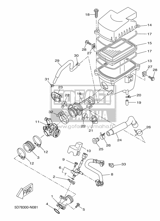

...se ti può aiutare, >>>qui<<< trovi l'esploso dell'impianto di aspirazione della MT-125.
Non mi pare di vedere una paratia mobile...
Però meglio se ci da un'occhiata chi è più esperto di me.
Grazie Enrico!! Finalmente ho scoperto dove trovi tutti questi schemi.
Un'occhiata di persona è ancora meglio ;)
Perfetto. :thumbsup:
Dunque, a quanto vedo dallo schema qui non si può forare o tagliare niente, il filtro è posizionato orizzontalmente e la conduttura deve per forza di cose restare al suo posto per canalizzare all'interno l'aria. A questo punto l'unica soluzione valida è per l'appunto il filtro sportivo, il che ci riporta al punto di partenza.
