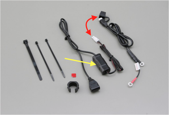

Ti consiglio le Daytona, in commercio su Forbikes: costano sui 25€, sono disponibili in versioni da uno o due connettori e hanno un'uscita di 2.1 mAh, abbastanza per tenere vivo e in carica un cellulare di nuova generazione, anche facendo girare programmi "voraci" tipo Google Maps. ;)
Grazie mille! Questi intendi? http://www.forbikes.it/kit-presa-usb-a-manubrio-1-porta ? Ma non devo comprare nessun accessorio aggiuntivo? C'è già tutto?
Grazie mille! Mi sa che comprerò questa!
Vi faccio solo notare che quel kit (a differenza di quello originale che costa molto, in effetti) NON è sotto chiave.
Quindi, alla lunga, lo scatolotto (freccia gialla) che converte la 12V in 5V per la Usb essendo sempre alimentato potrebbe scaricare un po' la batteria.
Nel caso di "riposo" della moto per più di un mese io staccherei i connettori bianchi (freccia rossa), in modo che sulla batteria non rimane nessun carico.
Se fosse possibile, se i cavi sono abbastanza lunghi, sarebbe comodo tenere quel collegamento con i connettori bianchi sotto al sellino passeggero.
Così puoi staccare in maniera abbastanza comoda. ;)
Io ho comprato lo stesso kit è @Superbiker è riuscito a mettermelo sotto chiave, la carica si attiva sul mio smartphone solo ed esclusivamente quando il quadro è acceso.  :eusa_think:
Ottimo!!!
...dobbiamo però considerare che Superbiker è super mica per niente...
Conoscendo il problema è sicuramente andato a cercare una sorgente sottochiave ed ha attaccato l'occhiello rosso a quella. ;)

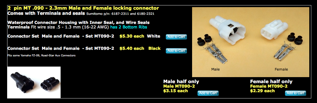

Ma si collega tramite il connettore ausiliario o in un altro modo? Grazie :)
Sulla 07 esiste il connettore ausiliario, ma per poterci collegare qualcosa abbiamo due possibilità:
1. acquistare il connettore corrispondente sciolto (a quanto mi risulta, introvabile in Italia - a meno che qualcuno non abbia dei "contatti"...)
2. tagliare il connettore originale e sostituirlo con qualcosa di più "europeo" (ma comunque a tenuta stagna, direi).
Se qualcuno desiderasse acquistare il connettore originale dagli Stati Uniti:
http://www.cycleterminal.com/mt-series-090.html
