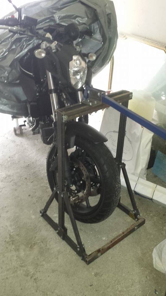

2 Marzo 201511 anni Un iscritto al nostro gruppo FB ( non ancora nel forum ma presto ci farà...) ha creato un cavalletto alzamoto "home made".Il file in pdf che trovate allegato evidenzia due soluzioni possibili con i disegni, le prospettive i materiali necessari. cavalletto alzamoto.pdf

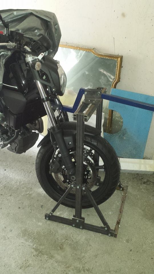

2 Marzo 201511 anni mica male davvero, quello dello schema pdf poi mi piace di più, le zampe sono più lunghe verso la moto, questo in foto a occhio potrebbe sforzare un pò sul perno nella piastra perchè le zampe finiscono prima della proiezione del perno sul pavimento, forse Modificato 2 Marzo 201511 anni da Superbiker
2 Marzo 201511 anni Autore Dico la verità. Praticitâ da parte mia uguale a zero, ma credo sia valido ed utile condividerlo.
2 Marzo 201511 anni Grazie Muzzo, e complimenti al "cavallettista". A me ora non serve, ma in futuro, chissà.

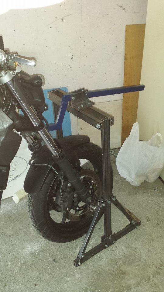

3 Marzo 201510 anni In effetti sul pdf ci sono state modifiche dove in cui ho riscontrato sul prototipo in foto come vedi in foto è messo insieme dalle viti che non va bene in quanto non è stabile ,sono state fatte le zampa più lunghe di 10 cm, sono state tolte le saette posteriori che non servono a niente in quanto il peso lo sopporta tutto la parte anteriore e in fine lepiantane sono state spostate indietro per far che il peso sia concentrato al centro del cavalletto Modificato 3 Marzo 201510 anni da RSergio
