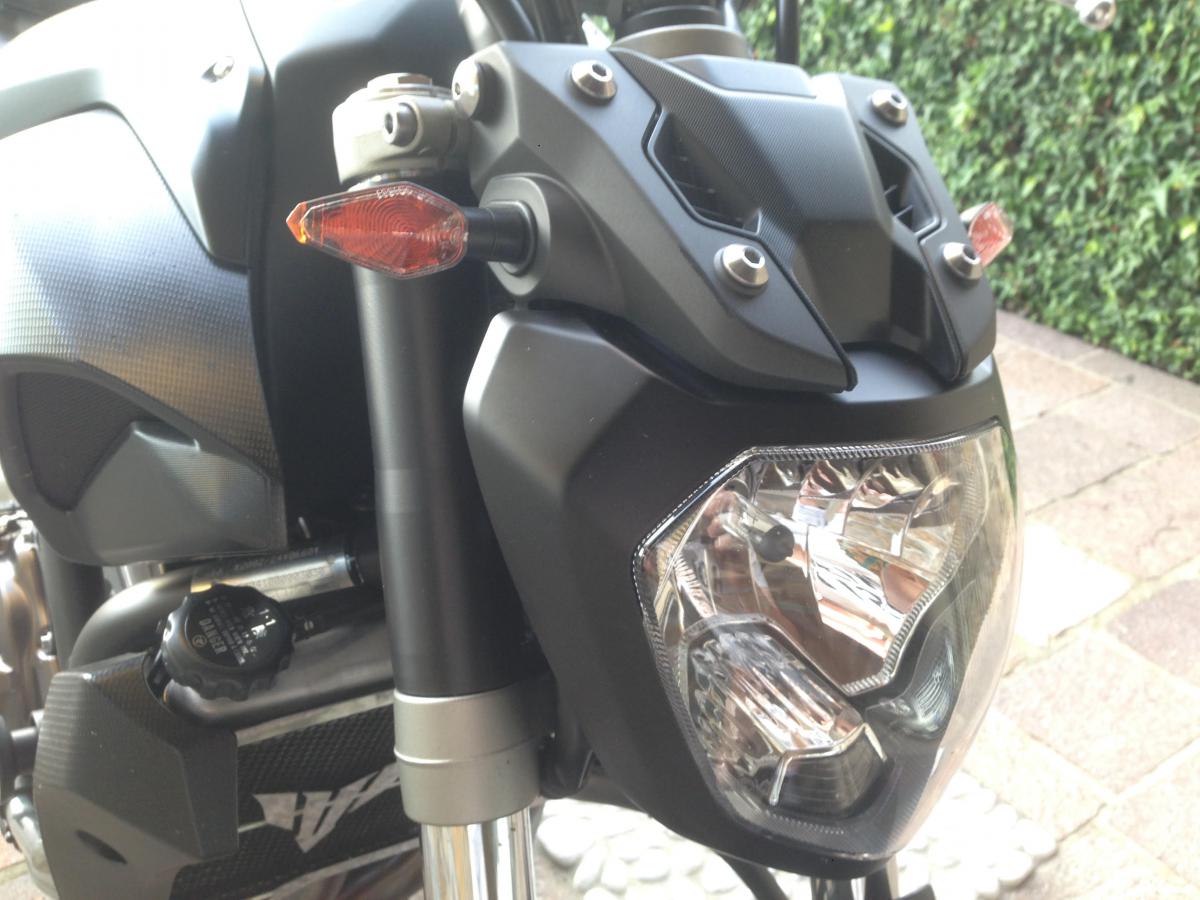

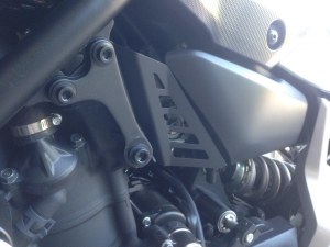

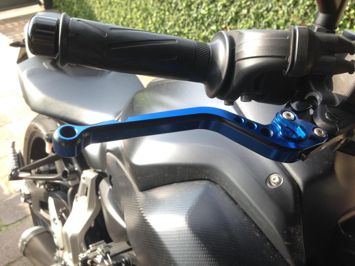

Sono già state cambiate le frecce, portatarga e le molle delle forcelle, in casa pronti da mettere ho le leve, cupolino, copri radiatore e altri accessori minori ma non so di preciso quando li monterò, intanto me la godo così e a fine estate penso la farò riverniciare come detto in precedenza.
Prime aggiunte fatte!

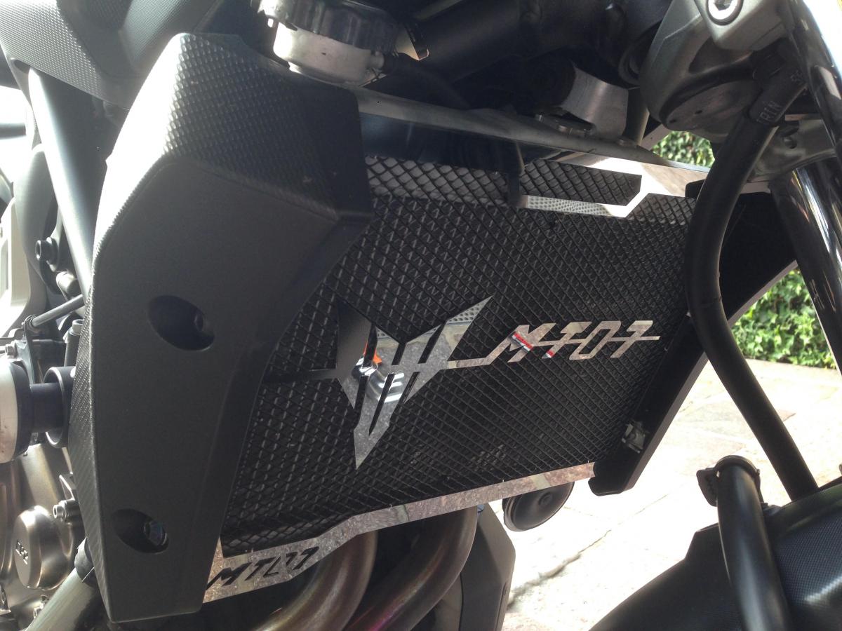

Copri radiatore e leve vengono da ebay, le frecce invece sono barracuda viper.
post-5182-0-68573300-1471023062_thumb.jpgpost-5182-0-41792700-1471023071_thumb.jpgpost-5182-0-23685100-1471023079_thumb.jpg

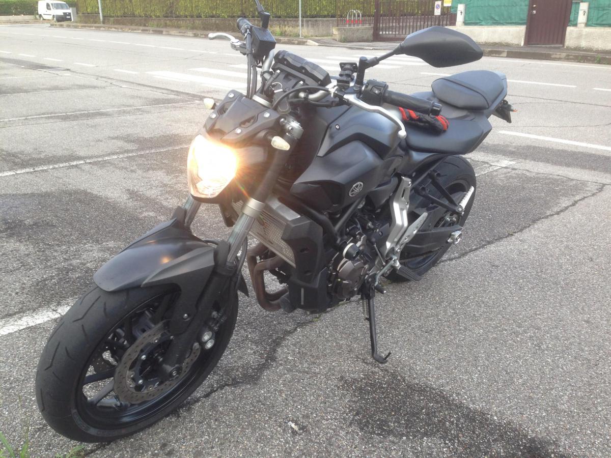

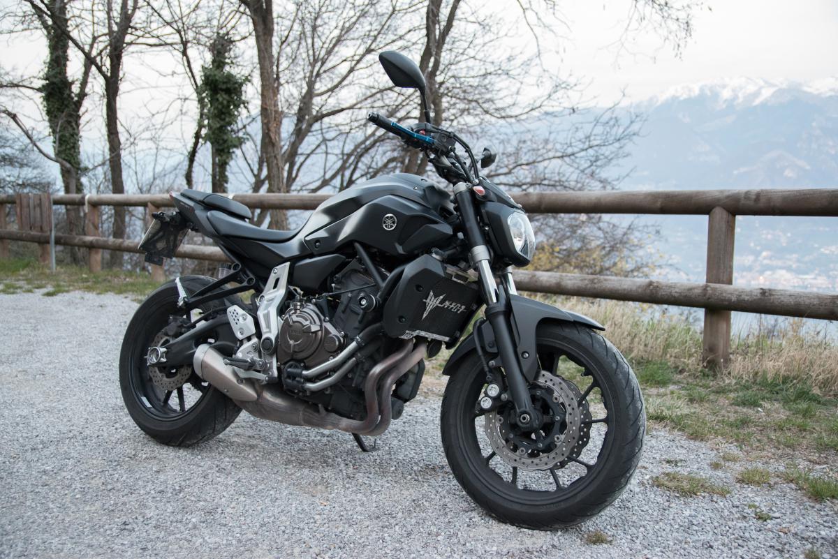

Ecco un'ultima foto con il look "naturale":
Avevo scritto ancora ad ottobre di volerla verniciare ma alla fine ho posticipato e si fa settimana prossima, inoltre è in arrivo l'Akra titanium e ho una montagna di accessori da montare.  ^_^
Vi lascio a metà.  :P

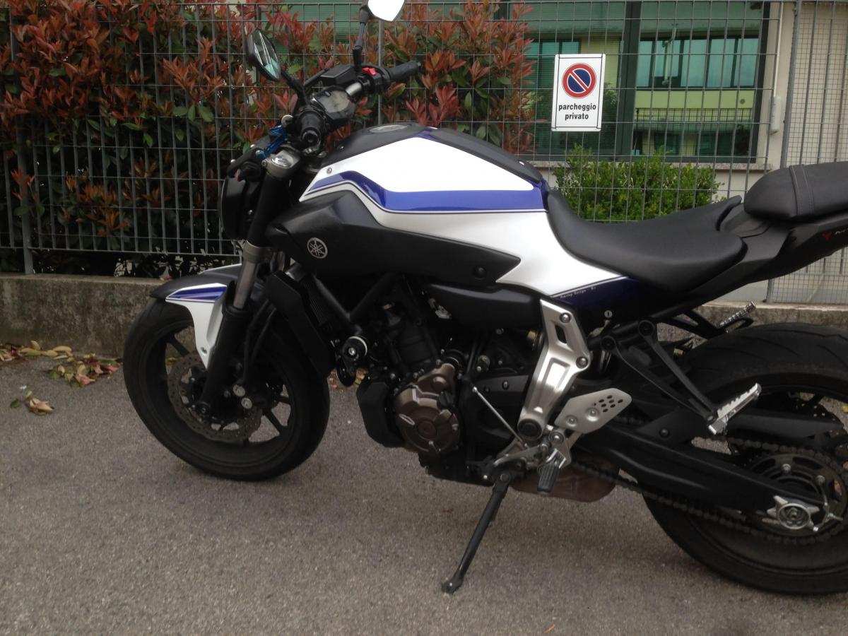

Tornata a casa.  :P
Probabilmente ordino del film trasparente per proteggere il tutto, inoltre i fianchetti argento (che ora sono orribili) li wrappo in nero opaco (come le moto cage).
Bella, richiama leggermente le nuove Competition White. :thumbsup:
Sai cosa? Avrei verniciato anche il codino e lo spazietto tra le due selle.
Sul codino ci stavo pensando anch'io, ma il centrale secondo me andrebbe a stonare troppo con il grigio opaco (essendo bianco lucido).

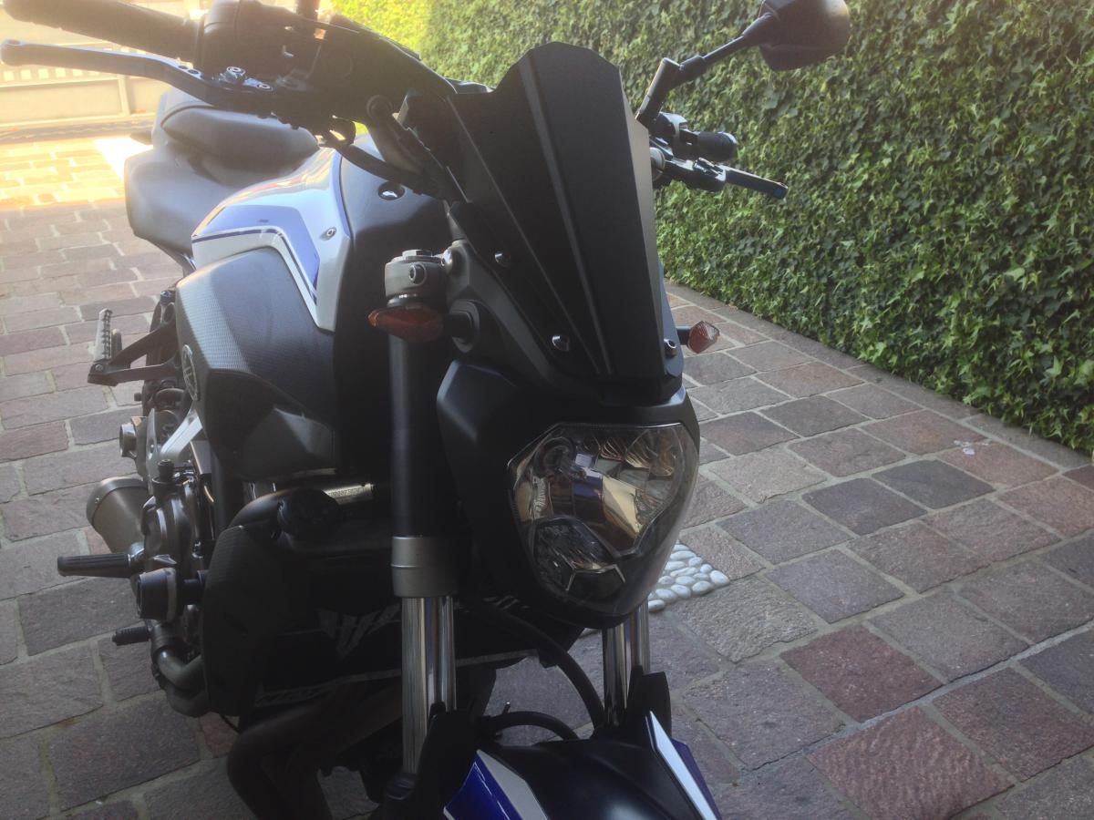

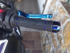

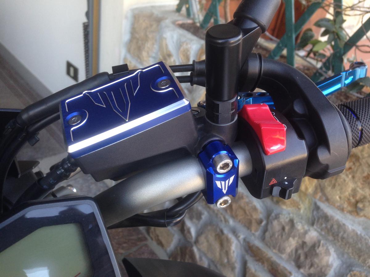

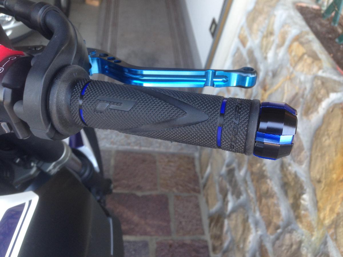

Nel frattempo ho montato:
- Cupolino UB race line

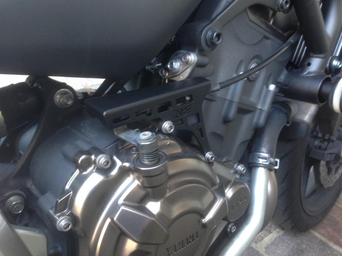

- Cover frizione UB
- Cover acceleratore UB
- Manopole ProGrip (messe anche per il comfort)
- Pesi manubrio da chinaland

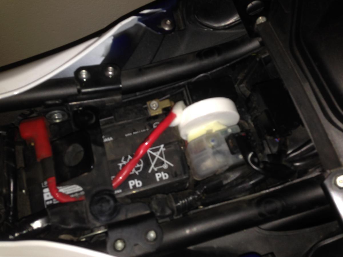

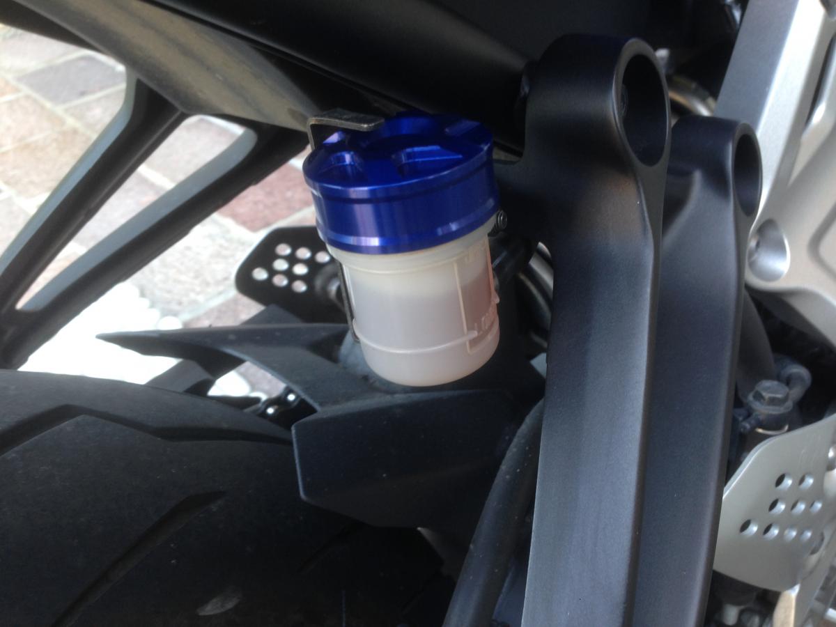

- Cover serbatoio anteriore freni
- Cover serbatoio posteriore freni
- Attacco ad U della pompa anteriore freni
In attesa delle leve nuove e paratacchi...

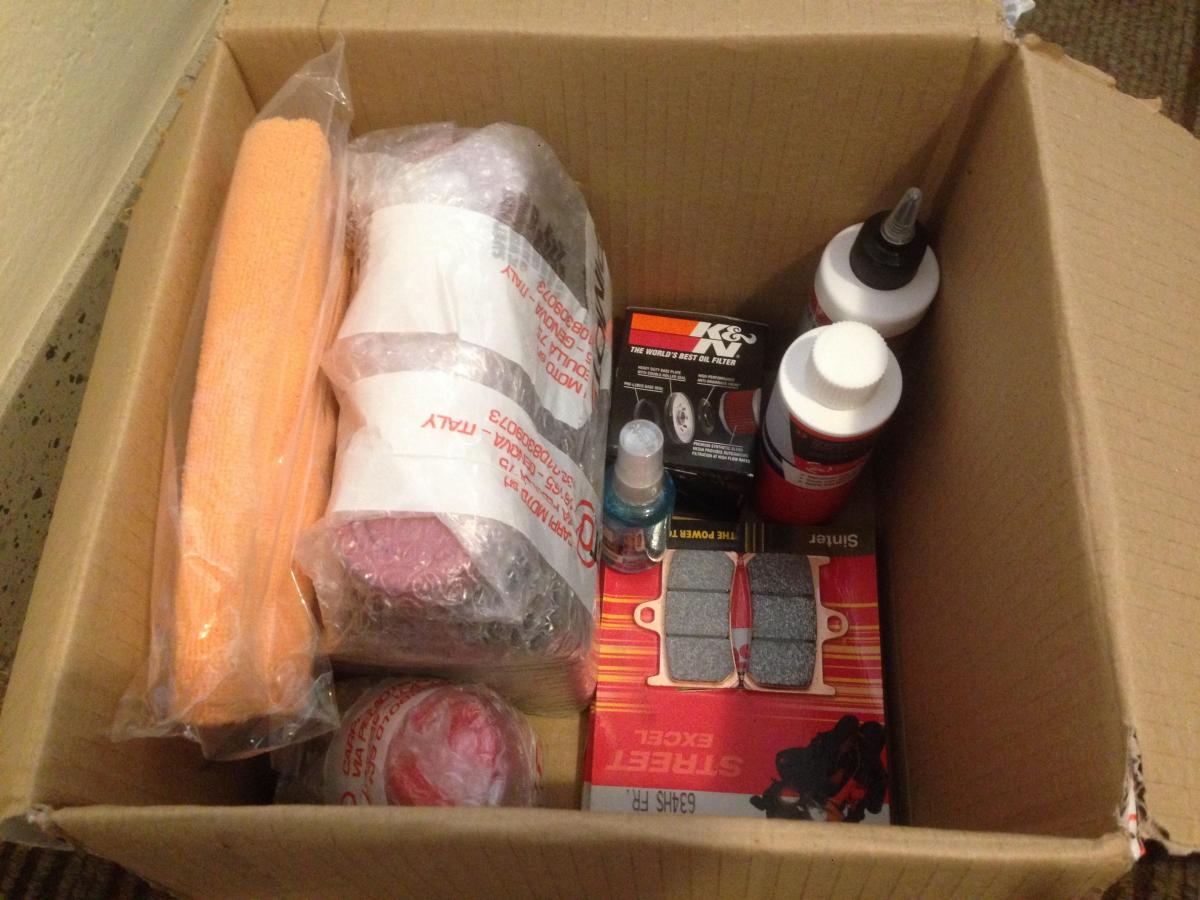

Arrivato il kit  "ringiovanimento"  :lol:
Olio, filtro, pastiglie, liquido dei freni e qualche prodotto per la cura delle carene.
Cambio olio già effettuato, nei prossimi giorni cambio pastiglie e dischi (li ho già qua), appena la frentubo riapre ordino anche i tubi in treccia.  B)

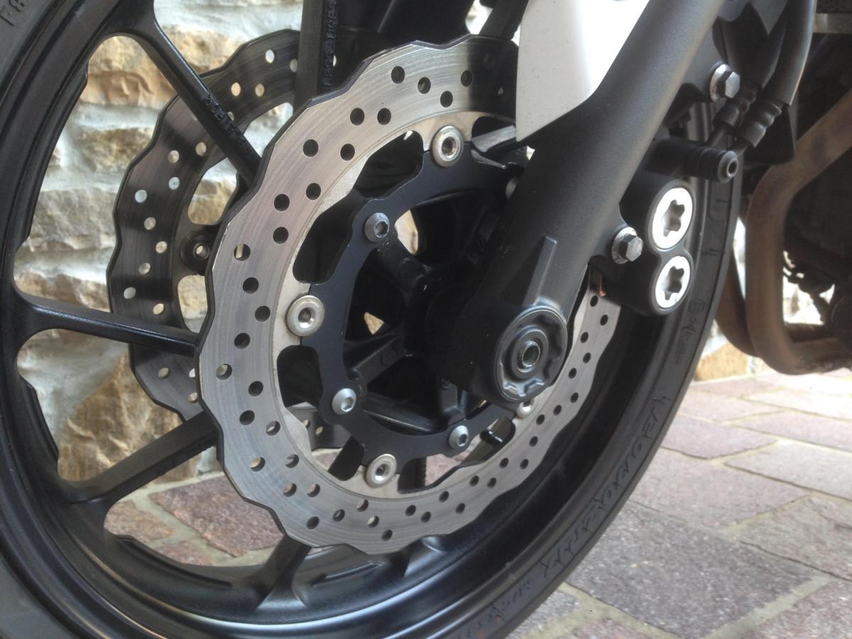

Piccolo update, montati finalmente i dischi e le pastiglie dopo un primo tentativo fallito (si erano spanate delle viti dei dischi, ho dovuto ordinarne di nuove e quelle vecchie le ho tagliate).
Ho scoperto anche che le vecchie pastiglie incriminate per l'usura dei dischi erano delle SBS HS, praticamente quelle che ho montato nuove  :021: , ho però notato che ora si erano consumate un bel po' (non come ad inizio stagione che erano praticamente nuove) quindi quelle che avevo su prima mi avevano mangiato i dischi durante l'inverno oppure perché si erano vetrificate per bene...vedremo come va quest'inverno.

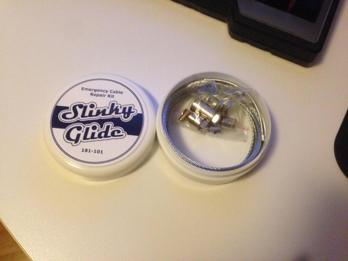

Essendo il mio sesto senso in allerta rottura cavo frizione (ultimamente continuo a tirarlo) oltre a lubrificarlo appena mi arriva l'occorrente mi son preso un kit cavo d'emergenza della slinky glide:
Era già molto compatto di suo ma ho pensato di farmi un contenitore più piccolo (con la stampante 3D) e nascondere il tutto sotto la sella (perdonatemi la sfocatura):

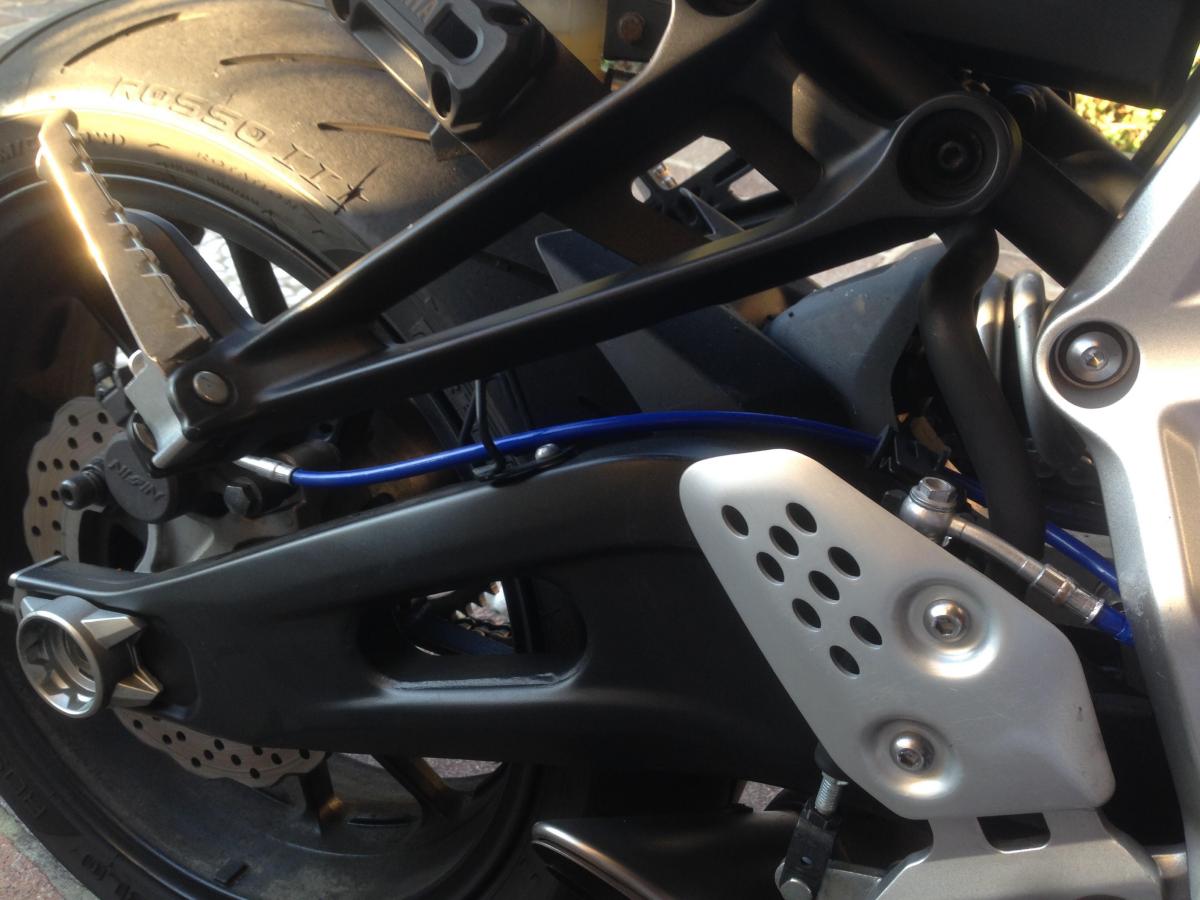

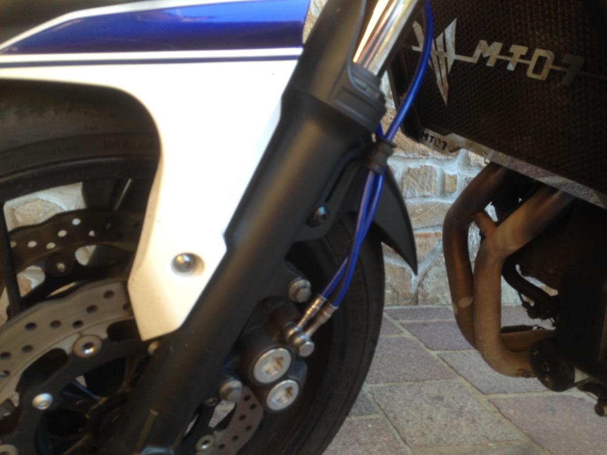

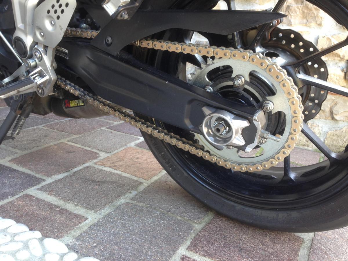

Finalmente cambiati i tubi e la trasmissione finale (appena prima del sardinia ride), della trasmissione (525 EK MVXZ + ruote AFAM) sono contentissimo, è parecchio più scorrevole (prima quando ingrassavo muovevo la ruota con il palmo della mano ed a pari forza si fa 3/4 di giro al posto di 1/4 che faceva con la catena vecchia) e si sente nella guida e nella silenziosità.
I tubi (frentubo treccia acciaio + raccordi acciaio) invece sono stati un po' una delusione, non tanto per i tubi in se ma per la viteria, chiudendo con la coppia da manuale alcune teste si sono spanate ed una addirittura deformata.  :huh:
Appena possibile ordino altra viteria (se la trovo a prezzi umani, per ora da quel che ho visto ordinare 4 viti mi costerebbe come mezzo kit tubi), nei prossimi mesi arriverà il cambio ammortizzatore (probabilmente hyperpro visto che ho già le loro molle nelle forcelle) con visita da sospensionista per revisione forcelle, rifacimento sella e pedane arretrate (verso fine stagione ho realizzato che farebbero comodo).
