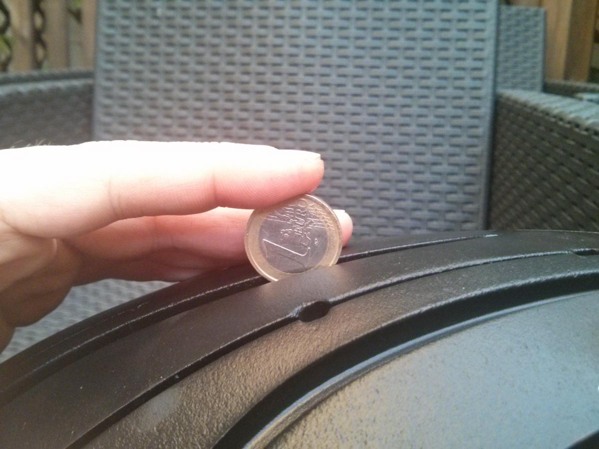

Puoi postare una foto per cercare di capire?
Non voglio sembrarti quello che non sono ma anch'io monto Michelin, per questo sono interessato.

Ecco quello che intendevo, non perché segue il mio pensiero.
Ok 15.000, diciamo che con una guida particolarmente aggressiva fai 10k, ma meno...gradirei fotina :P

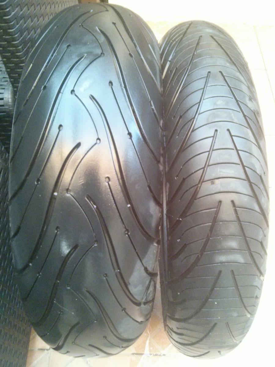

Pure io montavo le PR3 ho fatto 13250 km e sono a metà della loro vita post-5164-0-97397800-1461745419_thumb.jpgpost-5164-0-95777000-1461745430_thumb.jpg
Non guido nemmeno io ON-OFF e credo che questo influisca molto sulla vita di questo pneumatico.
