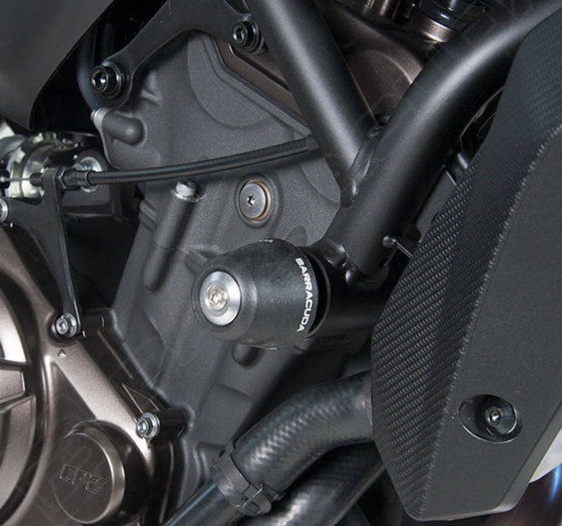

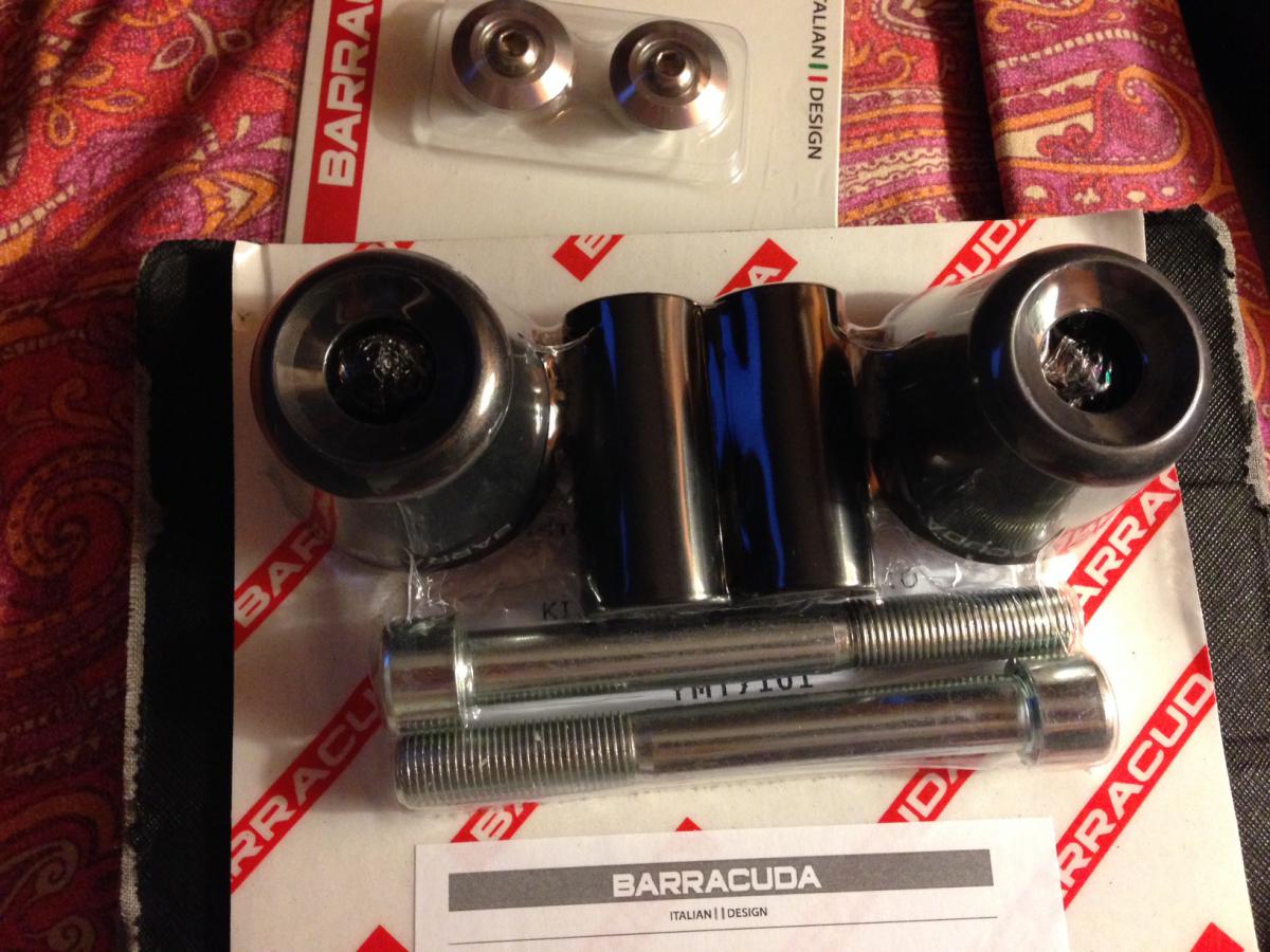

ho preso questo KIT di tamponi paratelaio della Barracuda il cui montaggio è abbastanza semplice ed intuitivo (ti forniscono dei nuovi bulloni più lunghi che sostituiscono gli originali e attraversano il tampone).
Dato però che si tratta di bulloni che sostengono il motore al telaio e che sono avvitati direttamente nel motore mi domandavo se occorre rispettare un valore di serraggio (usando una dinanometrica) per essere certi di non rovinare le filettature nel blocco motore ma anche di non lasciarle troppo lente.

Se quei bulloni sono quelli che vanno dentro al "tubo" laterale del telaio, la loro coppia è 75 Nm.

I bulloni forniti sostituiscono quelli originali e vanno proprio dentro il "tubo" laterale del telaio
