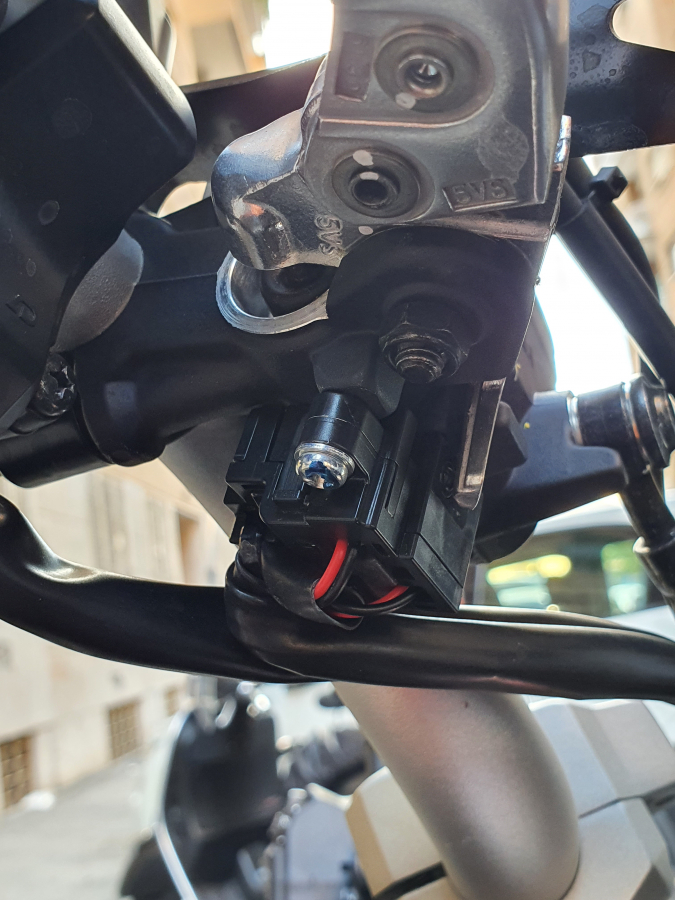

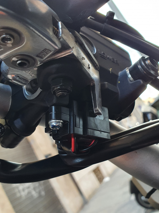

Questo è l'interruttore originale stop/cruise della mia tracer 900 GT, è uguale al vostro sulla MT10? Non riesco a capirlo bene dalle foto..
EDIT: tramite il sito bikeparts ho confrontato i codici di pompa freno e interruttore di MT10 e Tracer 900 GT, coincidono.
Modificato da Andrea97
Sembra lo stesso a guardare le foto

Secondo questi pdf codice pompa freno e interruttore non coincidono tra i due modelli.. a questo punto non mi resta che appoggiare anche momentaneamente l'interruttore mio sulla pompa dell'R1 e vedere se dá problemi al cruise o allo stop..l'installazione invece non dovrebbe dare problemi poiché c'è gente che ha effettuato il lavoro ma su tracer 900 normale.

Se sei certo che l'interrutore della Tracer monta sulla pompa R1, l'unico problema (risolvibile tranquillamente) è quello della battuta della leva R1 sul pulsante interruttore Tracer per il cruise.
