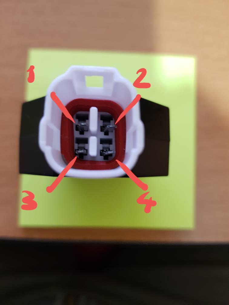

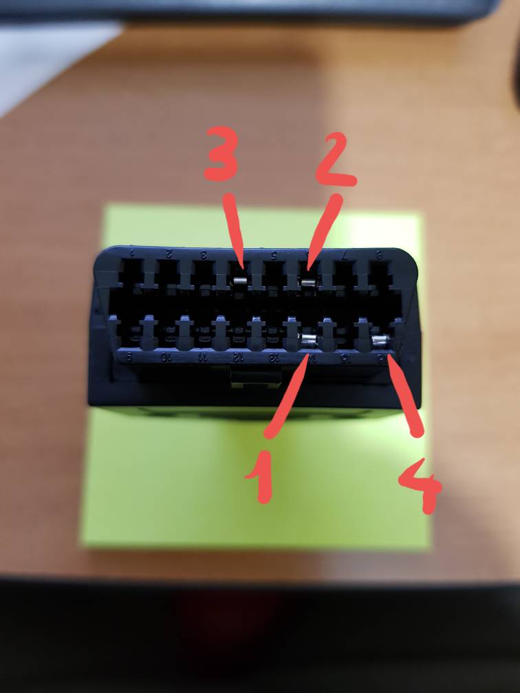

  • Ciao a tutti, io il cavo me lo sono autocostruito e ho fatto una guida per farselo da se. Spero vi sia utile. https://drive.google.com/file/d/0B1dpoYGIRronM0h2SXQ5eW0yQ1U     ADATTATORE OBD YAMAHA
Io proverei a controllare il cavo adattatore con un tester in ohm, I collegamenti corretti sono questi:
Effettivamente avevo un problema!!!
Il pin N°2 era scollegato.
Con pazienza e dedizione ho smontato il cavo saldato il filo staccato e... FUNZIONAAAAA!
Grazie sertegi.
Grazie a tutti
Bene, mi sembrava strano in effetti, mi fa piacere che tu abbia risolto.
