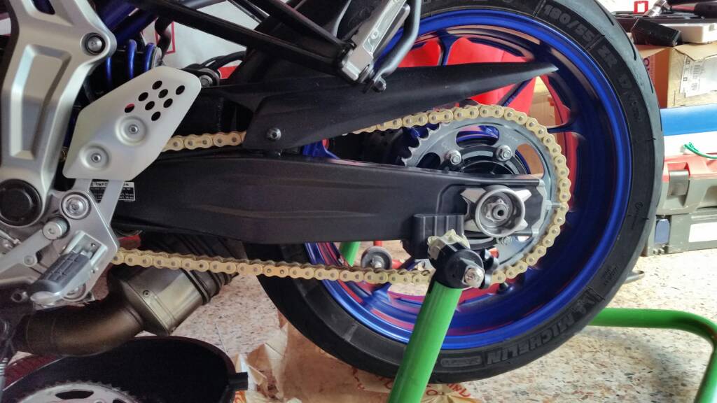

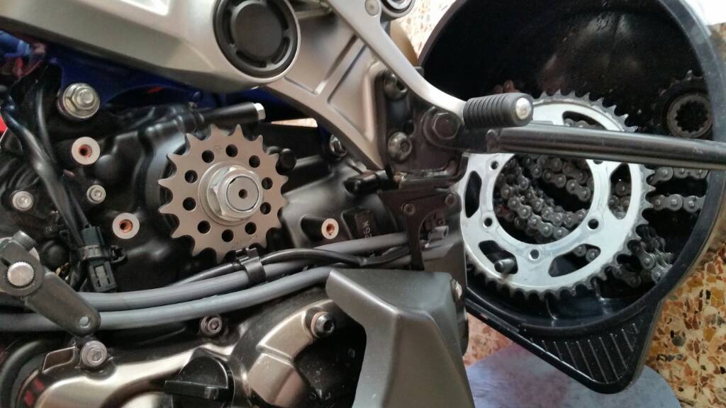

Qualcuno che ha fatto il cambio trasmissione mi può confermare che il verso del filetto del dado pignone é in senso normale?
Mai fatto sulla 07 ma solitamente il filetto è standard, solo che sará stretto di brutto. Conosci qualcuno con una "pistola"?
Fatto, mi era venuto il dubbio ma era solo molto serrato, con la pistola e mio fratello che frenava é venuto [emoji6]
Montata
