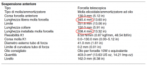

  • Allego il manuale riportante le informazioni chieste da Etorty. Ciao a tutti.   Scusate l'orientamento della foto! Non capisco perché me l'abbia girata..... maledizione!

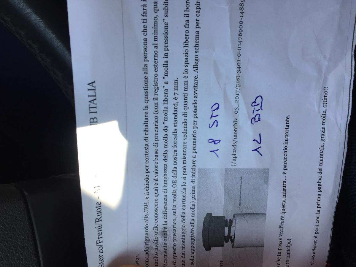

Recuperata la scatola delle forcelle nella quale mi sono trovato questi due valori... premetto che non ci capisco nulla " help me"!
Scherzi a parte oggi secondo turno di regolazioni/impressioni vedrò di farmi decifrare quei due valori.
Per ora molto soddisfatto; provate anche sul umidiccio.
Soldi spesi bene.
Ciao, mi fa molto piacere che ti stai trovando bene con l'anteriore!
Io interpreto quei due valori così:
18 STD = "standard", cioè valore relativo alla sospensione originale.
12 BTB = "Bitubo", cioè valore relativo alla cartuccia Bitubo inserita.
12 mm è un valore non troppo alto.
Quel che non capisco è il valore 18 rilevato per la sospensione standard...

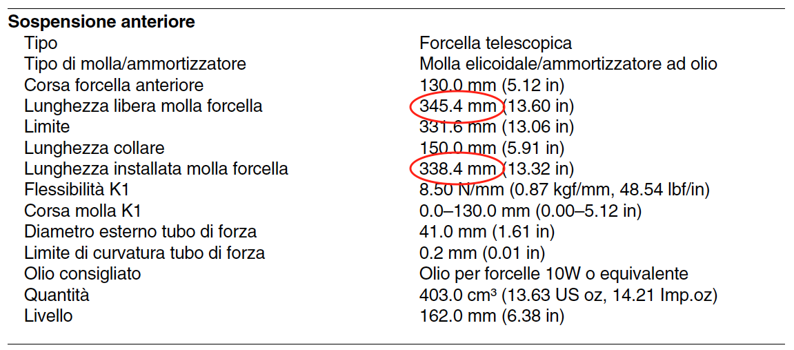

Dal manuale d'officina si legge chiaramente che la differenza fra molla libera e molla installata è 7 mm:
Boh??
Comunque se torni dal sospensionista chiedigli conferma sulla interpretazione di quei due valori.
Così capiamo se stiamo "ragionando bbuono". ;)
P.S.: una cosa molto utile da chiedergli, quando vai, è quanto ha l'anteriore di "negativo", cioè quanti mm disponibili ha di estensione al massimo (sag statico). Vedi tabella allegata, è il valore F2-F1.
