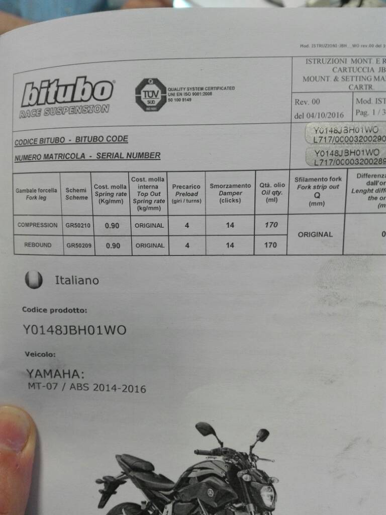

  • Ciao, facciamo un piccolo OT riguardo ai mono, ma facciamo presto.  Se fossi in condizione di dover cambiare più volte il precarico del mono, come mi sembra di capire che può succedere a te, prende
  • Allego il manuale riportante le informazioni chieste da Etorty. Ciao a tutti.   Scusate l'orientamento della foto! Non capisco perché me l'abbia girata..... maledizione!

Riguardo all'olio ho dimenticato di informarvi del fatto che togliendo sia la prima che la seconda molla, sono uscite praticamente A S C I U T T E.  :rolleyes:
Quindi credo che quei 170 ml di olio che abbiamo messo (quantità indicata da Bitubo e confermata anche a voce dal loro tecnico, dopo mia richiesta di conferma) stiano proprio in fondo in fondo alla forcella... a questo punto credo sia difficile che inficino la discesa degli steli.
