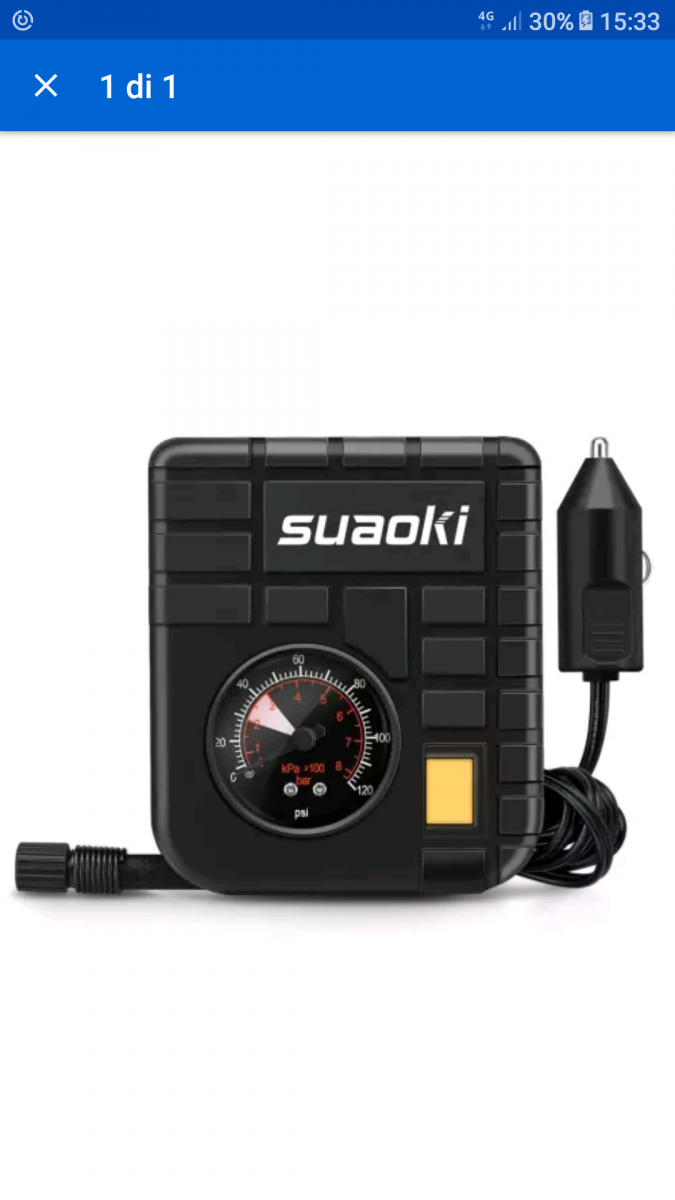

Ho collegato questo mini compressore per gonfiare le gomme ma non funziona...
Potrebbe essere saltato il fusibile?

Eh beh il fusibile è da 2  e il compressore da 6...ci sta che salti...non è proprio la sua...
Quindi devo sostituire il fusibile...
Ma devo per forza metterlo da 2 o anche da 10 così posso usare il compressore portatile?
Assolutamente mettere quello che chiama la didascalia sopra, perché i cavi sopportano solo 2 ampere non 4/5/6.
Se metti un fusibile più grosso fondi i cavi e rischi che prenda fuoco[emoji28]

se devi fare una cosa del genere, metti un attacco direttamente con un fusibile sulla batteria e usala da li, sennò devi collegarti alla famosa presa accessori che ho usato il per i faretti..trovi le info nella discussione sui faretti...

In pratica ho comprato il mini compressore portatile ma non posso usarlo...

per il compressore se lo vuoi usare ti conviene fare come ti è stato detto: tiri due fili nuovi di sezione adeguata direttamente dalla batteria con fusibile adeguato. Questo almeno se vuoi stare sicuro nell'uso.
