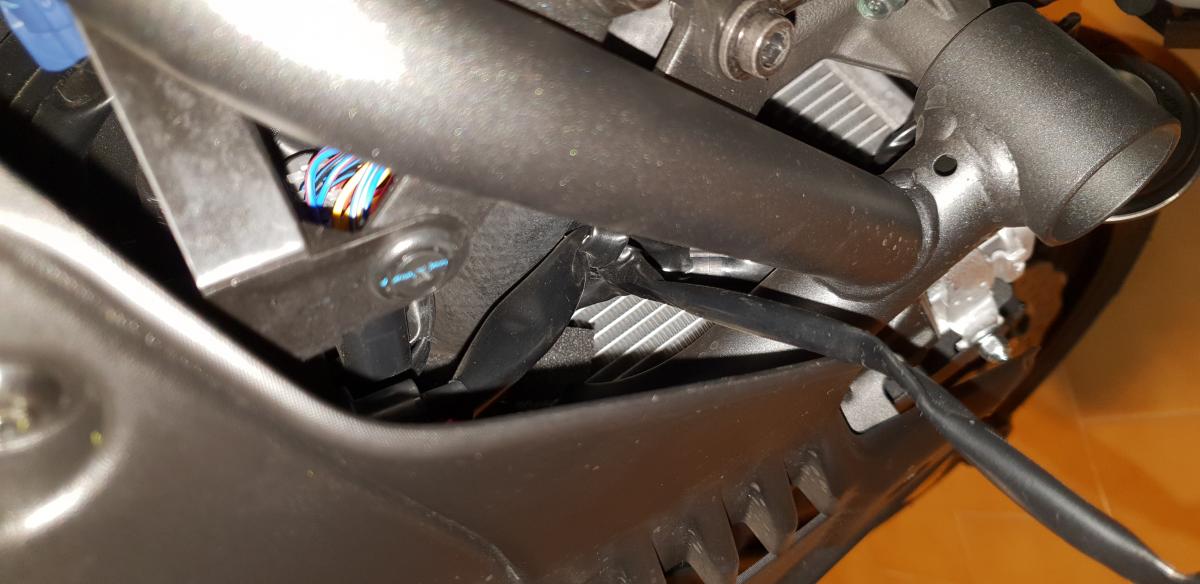

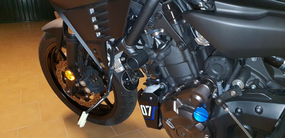

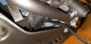

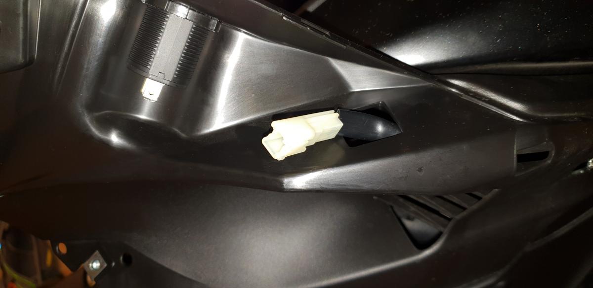

scusate, io ho trovato un cavo sul lato sinistro, fermato con una fascetta, ha 2 cavi, uno marrone e uno nero. il marrone penso sia il positivo confermate? pero lo spinotto dovro tagliarlo, perche quello maschio fornito attaccato, non ha i pezzettini di metallo interni, come diamine faccio? se ha un nome questo spinotto cerco di comprarne un altro, senno taglio, consigli?
non riesco a trovare il connettore giusto, e guardando sul sito yamaha mi viene il dubbio.
l accessorio originale, ha un connettore DIVERSO da quello che serve a me. siamo sicuri che sono sul cavo giusto? allego foto
è l unico cavo che ho trovato sulla sinistra fascettato e con all interno il maschio (che in foto ho tolto) per farci la prolunga, peccato sia inutilizzabile senza la parte interna metallica, mi confermate che la presa 12v va su questo filo? nel manuale officina non ci ho capito nulla, grazie
Modificato da turboboost
Mh... sulla Tracer hanno fatto un cavo bello lungo. Bene!
Se ci hai trovato un maschio attaccato (solo il guscio, senza i contatti) penso proprio che sia il connettore giusto.
Puoi risolvere il dubbio semplicemente misurando la tensione con un banale tester... con il quadro spento non ci deve essere tensione, mentre dovrebbe misurare 12,5V circa quando accendi il quadro.
Facci sapere!
P.S.: fra poco do un'occhiata sul sito 'mmeriggano, se trovo qualcosa te lo indico.
Edit:
Ho guardato ma neanche io ho trovato qualcosa che sia il connettore che hai messo in foto.
Ti consiglio di scrivere una email all'americano, ti risponderà sicuramente con velocità e probabilmente tirerà fuori quel connettore dal suo catalogo.
Facci sapere!
