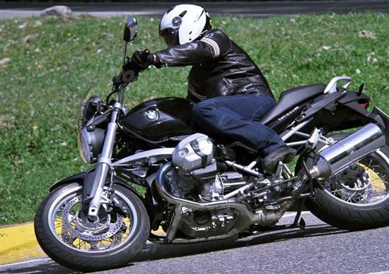

I BMW (immagino bicilindrici) e i Guzzi (certamente bicilindrici) hanno un collettore per valvola? Cioè quattro in totale?

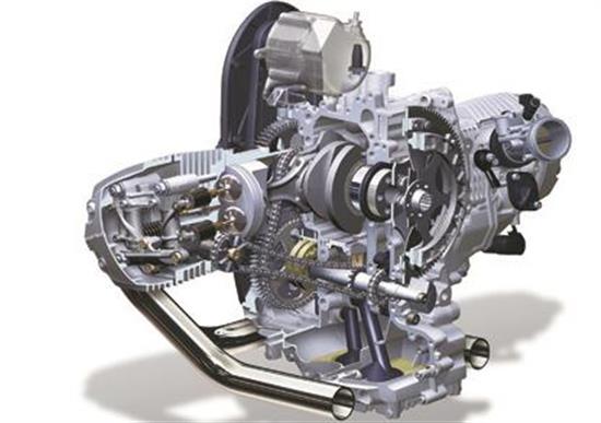

Per i BMW immagino Omar si riferisse all'ipercollaudato boxer:
Un collettore singolo in uscita per testa, nessuno sdoppiamento. Presente il tubo di compensazione a metà percorso.
Anche se sulla stessa tipologia di motore sono state utilizzate soluzioni tra le più disparate.

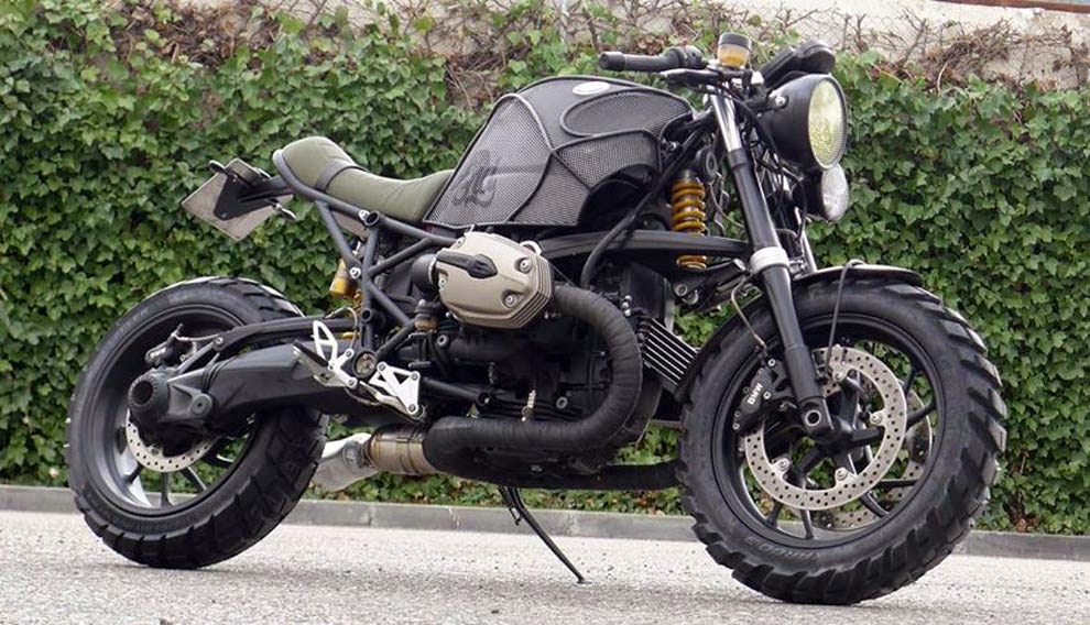

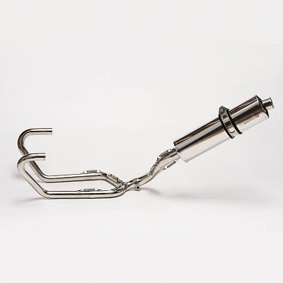

cafe-racer-dreams-bmw-r1200s.jpgsgs2-1m-exhaust-system-for-bmw-r-2v-boxer-models-w.jpg

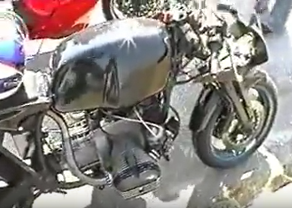

Oltre a quella di un mio amico che ha girato le teste: aspirazione davanti e scarico dietro! :lol:
Mi scuso per la pessima immagine.
La base, se non sbaglio, era una vecchia R65. Ma di originale non c'era praticamente più nulla.
Adesso non ce l'ha più. Non so che fine ha fatto.
cafe-racer-dreams-bmw-r1200s.jpg sgs2-1m-exhaust-system-for-bmw-r-2v-boxer-models-w.jpg
Grazie Lorenzo, intendevo quello. Ogni cilindro ha un collettore, e lo collegano agli altri per compensare (non so cosa), il minarellone ha un tubo per valvola e trovo logico che li uniscono.
