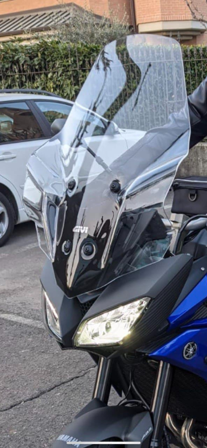

ciao, io ho questo della Givi, abbastanza orripilante a livello estetico rispetto all'originale ma fa il suo. unica cosa, essendo 1.90 non basta ancora e un pò di turbolenza al casco me la crea (questo cupolino mi è stato dato insieme all'originale dal precedente proprietario). questo deflettore di cui parli dove lo hai acquistato e come va montato secondo te? grazie

è incredibile come anche sui siti dei costruttori di questi deflettori, vedi per esempio Givi, nelle immagini venga installato sopra al lato alto del cupolino e non davanti come nella tua foto
Perché ci sono due tipi di deflettore. Quelli come il mio della puig o quello della mra che puliscono il flusso d'aria e quelli tipo il Givi che più che altro alzano il parabrezza. Prima del puig avevo provato anche il givi, ma questo va decisamente meglio. La givi tra l'altro ha brevettato un tipo di cupolino (airflow ) che è molto efficace anche se esteticamente bruttissimo. Sfrutta il principio venturi tipo il deflettore che ho io ma può essere regolata anche l'altezza. Purtroppo per la tracer non lo fanno.
