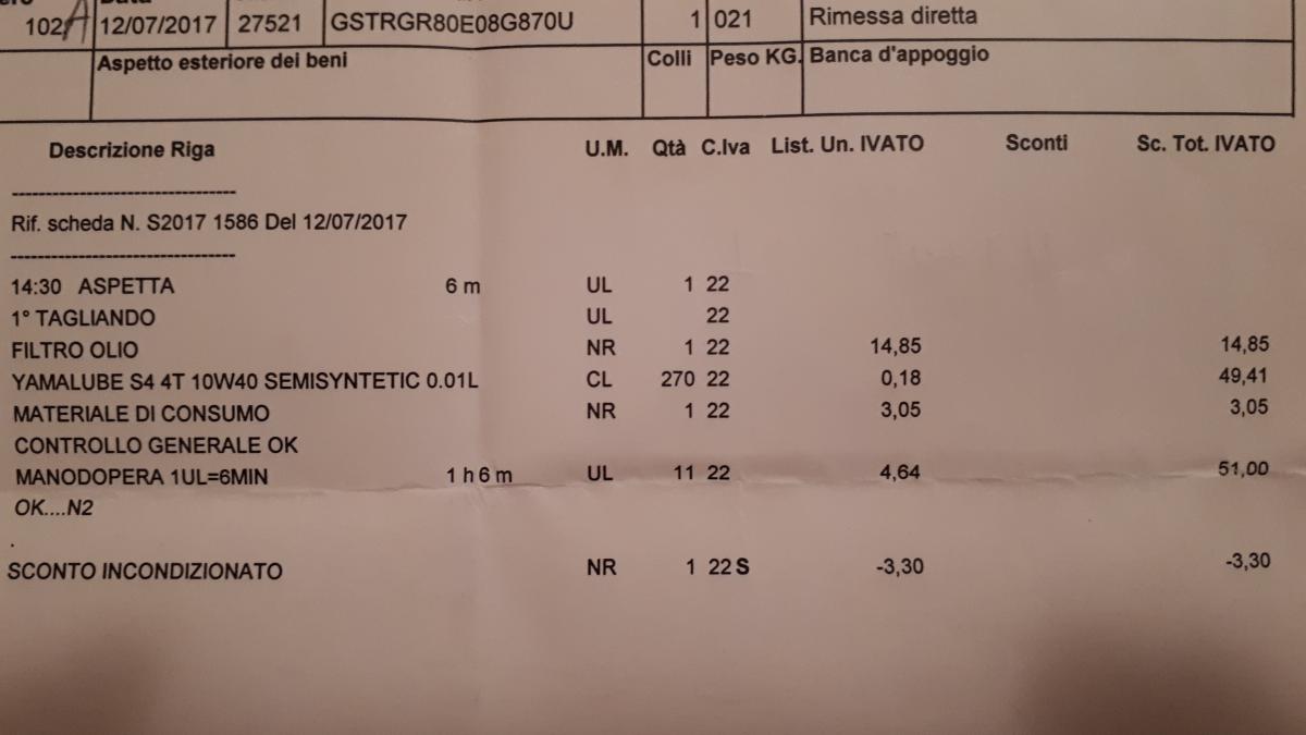

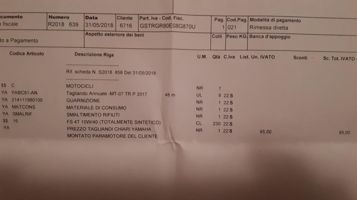

Nel documento del tagliando dei 1000 km c'è scritto "quantità olio messa 270" mentre nel documento del tagliando dei 4500 km c'è scritto "quantità olio messa 230"...

Per le quantità differenti,il filtro l'hai cambiato o no?
Secondo me il prossimo dovresti farlo a 14500 o un anno. Quello tra i due che si verifica prima
La differenza sarà il filtro
Ho controllato i due documenti dei tagliandi e direi di sì, unica differenza è il filtro che non hanno cambiato...

È un problema se per 15000 km non cambio il filtro?
Non credo che si possa dare una risposta precisa, considerando che la frizione è a bagno d'olio, e che quindi genera sporcizia, non lo trascurare.
Ecco le foto dei due tagliandi, la prima foto è del tagliando dei 1000 km pagato 115 euro mentre la seconda foto è del tagliando annuale dei 4500 km del prezzo di 95 euro...
Voi ci vedete qualche differenza di materiali utilizzati e se nella seconda foto manca il filtro cambiato?

Dal primo al secondo hanno cambiato tipo di olio (prima semisintetico, poi sintetico), nel secondo non hanno cambiato il filtro, tant'è che la quantità di olio immessa è giustamente inferiore.
Personalmente, cambiare tipo di olio senza cambiare il filtro trovo che sia una stupidata.
Quindi è meglio se tra 5000 km faccio il tagliando giusto ?!?
E magari chiedo espressamente di cambiare il filtro...
