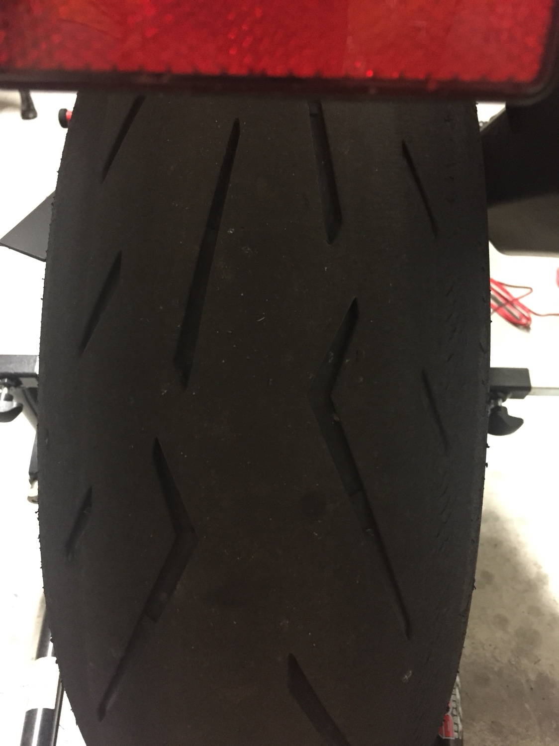

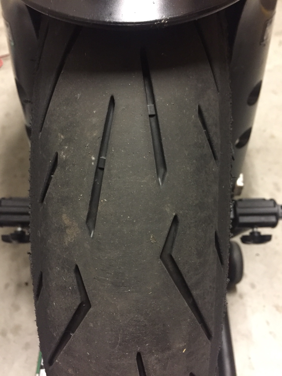

Allora sono a quota oltre 6000 km e sabato mi faccio una mezza giornata ancora di allenamento fisico a Castelletto poi sono costretto a cambiarle
L’ultima volta al Tazio con le temperature troppo elevate ho rovinato il lato destro della posteriore strappandolo
Ho recuperato lo strappo in strada ma ahime la gomma è oramai finita
Nelle foto si capisce vedendo solo il lato sinistro che per strada avrei raggiunto un probabile 8000 km di posteriore e chissà l’anteriore anche se io cambio sempre entrambe
Gran belle gommine garantisco anche se ora per esigenza personale di pista passo a provare Dunlop
Foto dopo l'ultima pistata?
Le ho prima di castelletto, diciamo che la posteriore era rimasta al 10% sia a destra che a sinistra visto che castelletto gira in senso orario, l’anteriore sempre ottima ma per via dei cicli termici non mi sarei fidato a farci tanta pista, in strada si
