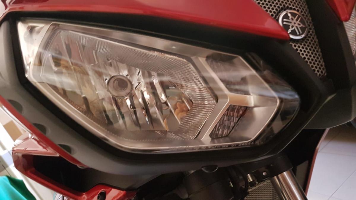

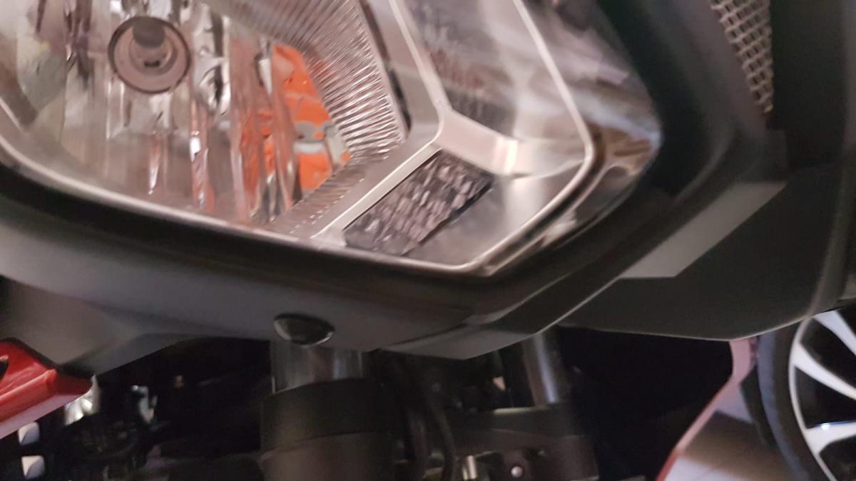

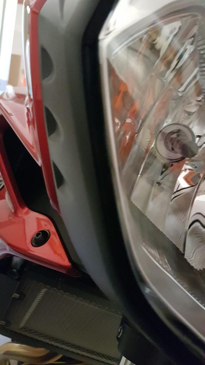

Allego tre foto scattate ad uno dei fari della moto, ma non si vede un granchè, perchè ho usato una gomma nera molto sottile e si confonde con il cupolino.
Posso solo dire che, allentando i bulloncini che tengono fermo il cupolino, questo si stacca di quel tanto che permette l'inserimento della gomma che, di fatto, tura questa piccola distanza (circa un millimetro e mezzo) fra il faro e la plastica del cupolino.
Scusate il metodo artigianale e sicuramente poco professionale, ma l'effetto è stupefacente.

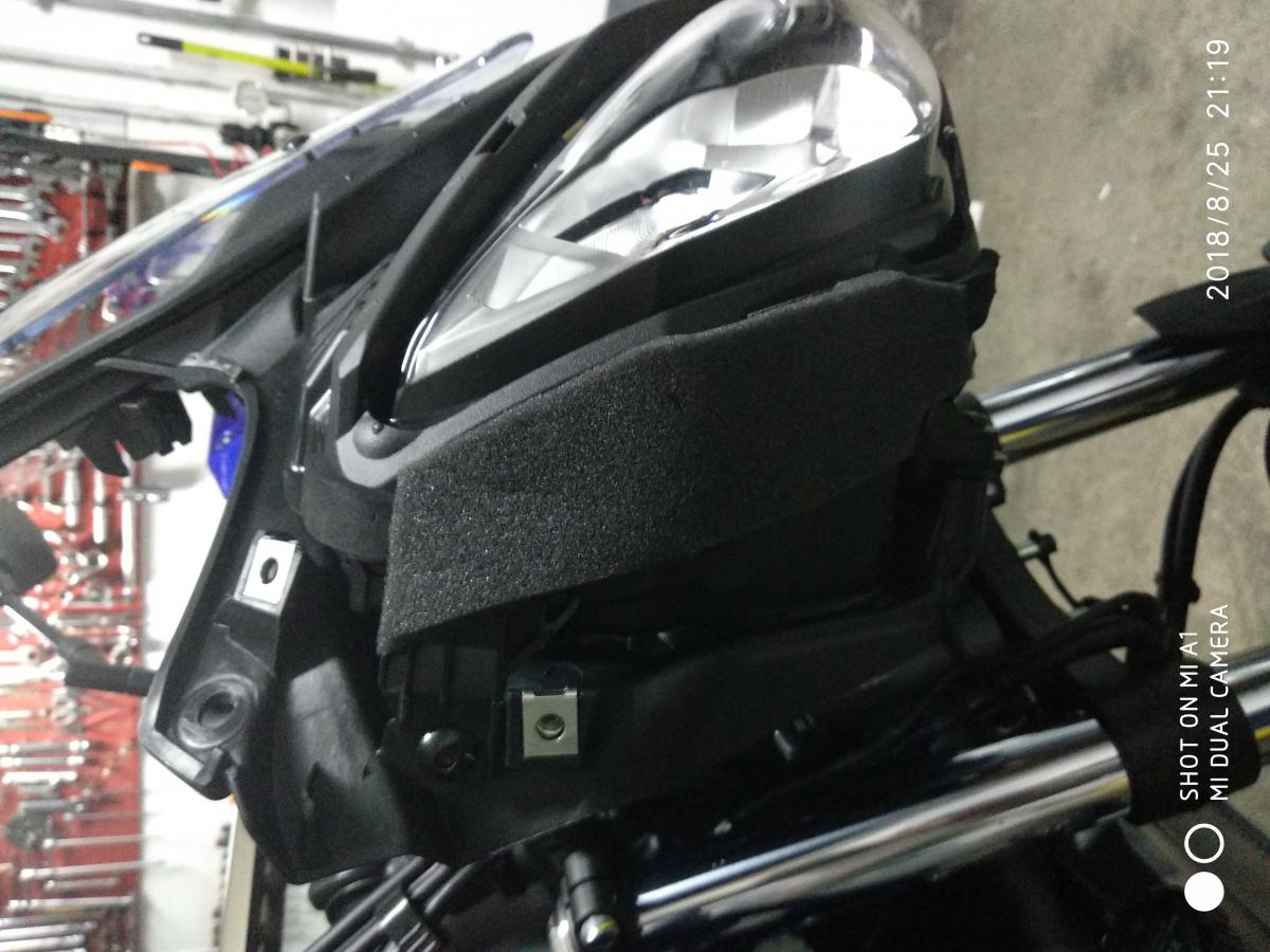

Ciao a tutti, allora dopo varie prove e test su strada sono arrivato alla conclusione ed ho risolto il problema del fischio aereodinamico, bisogna mettere della spugnetta con il biadesivo ai lati del faro anteriore tra carena farò e carena C della carrozzeria, allego foto.
Grazie mille. La gomma adesiva dove si trova?
