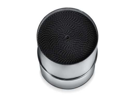

In sostanza, è opportuno sostituire il filtro aria originale con uno più prestazionale, che faccia passare più aria (io ho optato per un eccellente BMC, costo € 70,oo circa + spedizione) e montare un bello scarico aperto - e più leggero - (qui non ho badato a spese: ho preso l'akrapovic che vendono come optional e non ho installato il catalizzatore che si vende a parte, il costo sarebbe intorno a € 1.025,oo ma il concessionario me lo ha fatto pagare € 850,oo - c'è da dire, però, che sono tra i pochi in Italia ad aver speso tra moto ed optional yamaha circa € 11.000,oo, anche per questo ho ricevuto un occhio di riguardo).

È importante, ovviamente, NON installare il catalizzatore che, come vedete nella foto, è un bel tappo.
