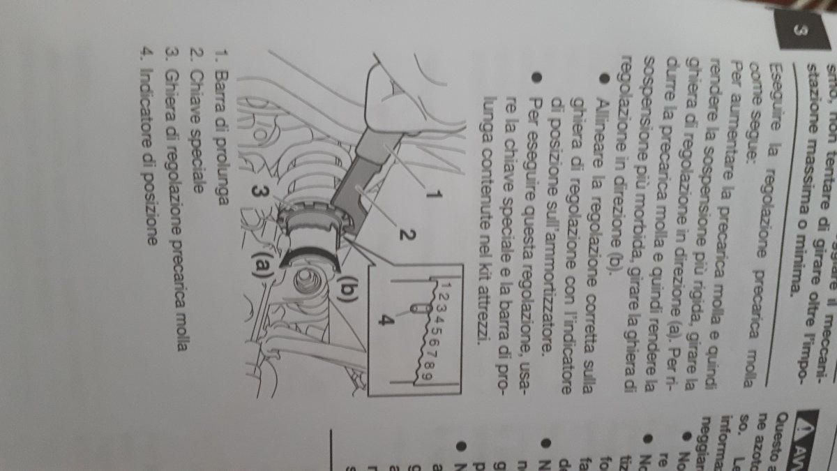

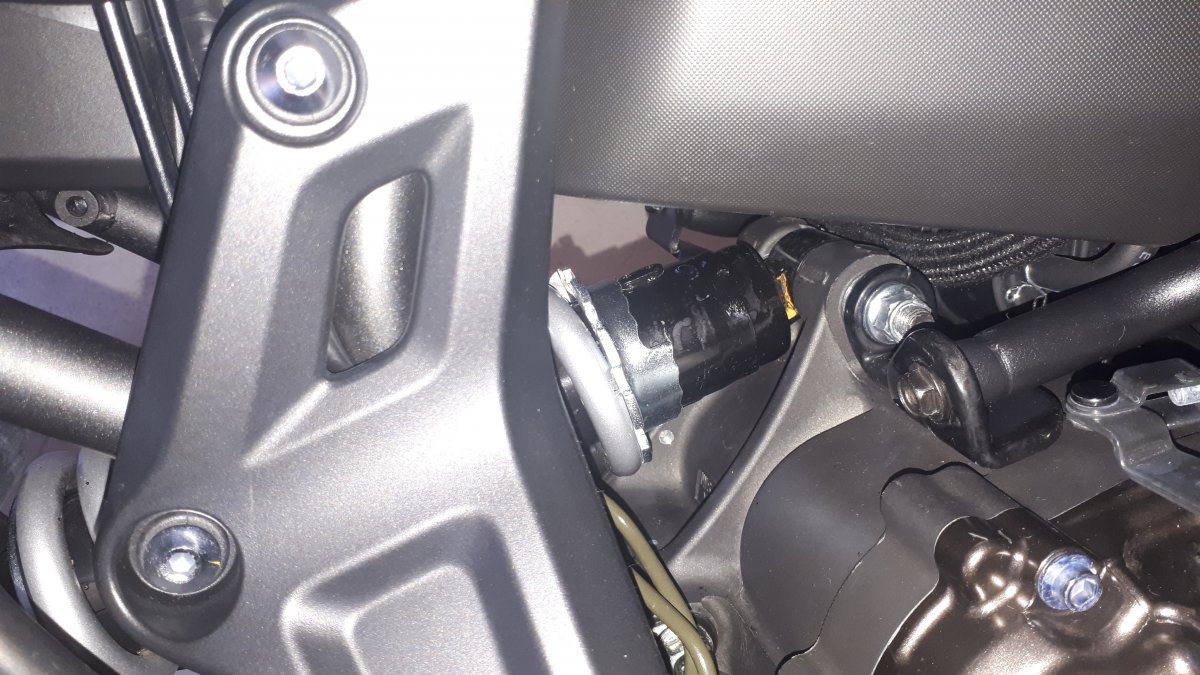

Questa è la foto della regolazione del mio mono posteriore però mi sorge un dubbio controllando il libretto di uso e manutenzione...
Se riuscite a vedere bene la foto ho messo la ghiera a 4 partendo dal basso mentre invece nel  libretto di uso e manutenzione mette il livello 1 al punto più alto e il livello 9 al punto più basso Quindi se interpreto bene il mio mono è regolato a 6?!?
secondo me sei a 4.  :)
Anche per me sei a 4 . Io li conto dal minimo a salire. Infatti la mia era sul 3 da nuova.
La foto sul libretto è giusta . Standard 3 tacca .
Modificato da Geppee
Ok allora lo lascio così...
